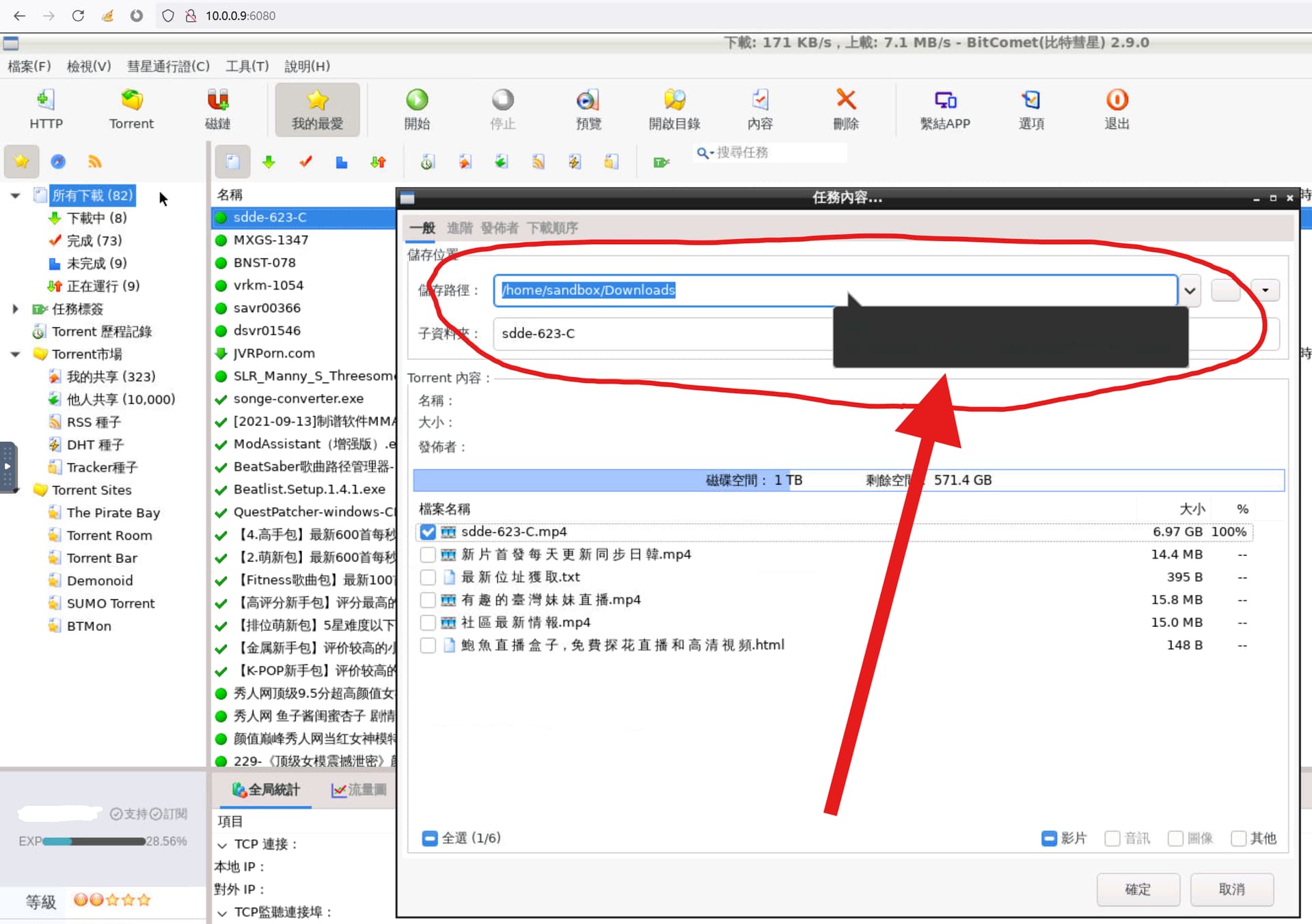

顺便请教一下,下图里这个黑框提示是什么内容啊?
有的时候,在任务的属性里,修改了文件选择项后无法保存,会提示这个黑框,,,
这个也是老问题了,vnc连接也一样看不到提示内容:
找个4G以内的种子试试,这个位置的悬浮窗提示可能是检测盘符分区格式 超过4G大小无法进行下载
谢谢小樱,好像还真是。
但实际上我硬盘格式是ext4,大于4G的文件下载是没有问题的,一般也能正常下载。
就是属性对话框这里点开了就无法保存,,,
这个问题是可以通过设置解决的吗?
还是要等版本更新修复?
还有这个提示显示成黑框的问题,就当我是一并提bug了吧,,, :joy: :joy: :joy:

等更新或者挂载可以用raidrive、rclone专业软件来进行,这样盘符是ntfs或者fuse格式
跨平台的问题,这些设计是考虑到Windows的,Linux估计还没来得及改,mac那边据说也有问题

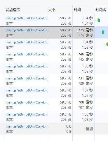

虽然你发错到Linux版本帖子上了,但是我感觉是gzip压缩的问题,在浏览器上直接访问看看延迟,因为我观察到CPU占用巨大,浏览器解压缩耗费时间长
可以让官方给webgui加zstd压缩试试,速度巨快,cpu性能是gzip的3倍
zstd 应该正式版支持了
我试了下禁止 gzip,有所好转,但没有好转太多。
应该是有什么复杂逻辑影响了

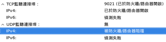

在lxc容器里的bitcomet暴露不了udp到公网,但是tcp没问题。这奇葩的tcp绿灯要等我下个任务才开。lxc是debian 12, 没装防火墙。在测试NAT类型那地方也是说udp堵塞。

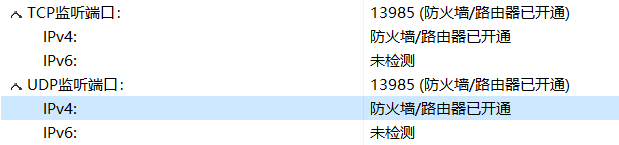

我可以证明我udp没被封,这是windows的截图:
建议换vm试试,我这边vm没有这问题。
噢对了,我这个是vm里的docker容器,手动设置的端口映射。
额,我解决了,不用换系统。之前bitcomet居然把端口绑定在了ipv6,然而我没开ipv6,禁用ipv6后就正常了。
