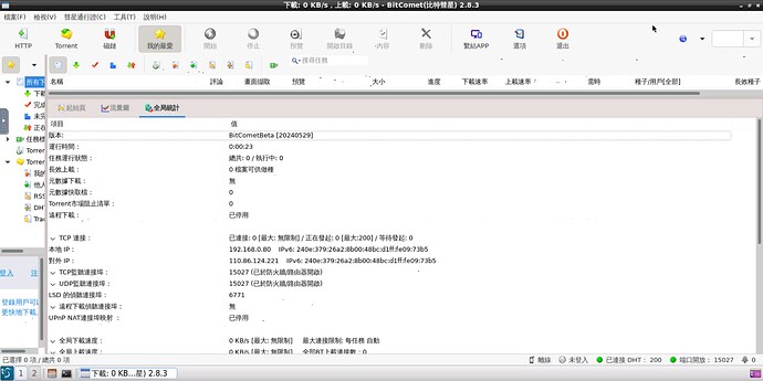

成品图长这样,TCP和UDP在路由器上端口映射就绿灯了。截图完,我就重新拨号了,不用担心我的ip。这容器也会删除。

这样在docker启动时,bitcomet会自动接上ovs-docker的veth。在docker关闭时,ovs-docker可以删除旧veth。bitcomet会像正常设备一样接上lan,ipv4是nat的,有ipv6就能获得GUA。要是还是黄灯,那肯定是防火墙的问题。
