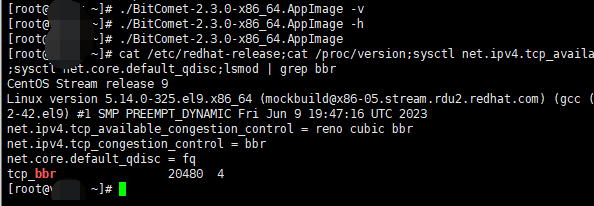

测试centos9系统
下载并且赋予执行权限
yum -y install wget webkit2gtk3-devel
wget https://download.bitcomet.com/linux/BitComet-2.3.0-x86_64.AppImage -O BitComet-2.3.0-x86_64.AppImage
chmod +x BitComet-2.3.0-x86_64.AppImage
启动比特彗星
./BitComet-2.3.0-x86_64.AppImage
centos9安装成功了,执行没有报错,为什么无法启动?top找不到进程
系统报错日志只输出一行
systemd[1]: tmp-.mount_BitComgetJ55.mount: Deactivated successfully.

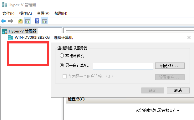

最好还加强下Windows端,可以通过菜单栏连接远程Linux服务器?在Linux上启用webgui,然后Windows端输入ip账号信息,可以切换连接管理器,类似hyper的多服务器管理那样,分辨选择本机,远程1,远程2,远程3等机器进入管理

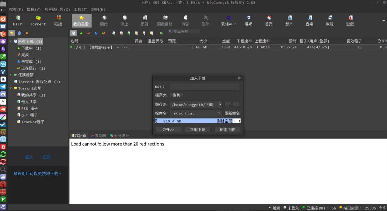

点击创建HTTP任务会闪退(可能存在,群友测试复现系统是Debian12,群友2用的Linux mint正常打开如下图)

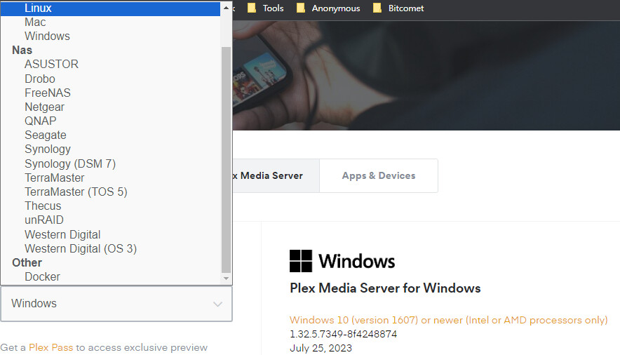

建議 可採 aria2 webui 模式, 主程式可以在 Windows, Linux, Android 電視盒執行就完美了… XD

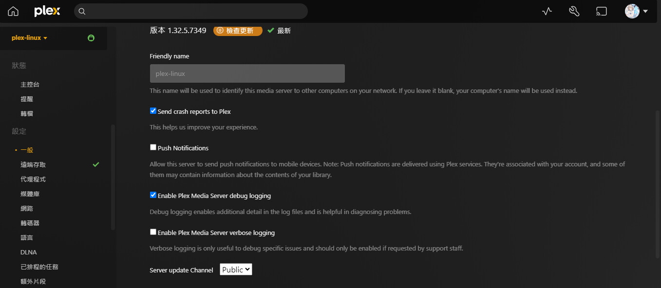

其實 windows 已經有 webui 只是功能很簡單, 若全力放在 webui 優化改善, 很多作業系統的 ui 可以不用重複開發 如 linux gtk ui 介面, 直接用單一網頁操作即可
像 Plex Server 主程式支援很多平台…
安裝好就跟黑盒子一樣, 根本不用理它
所有操作與設定可以在web完成…

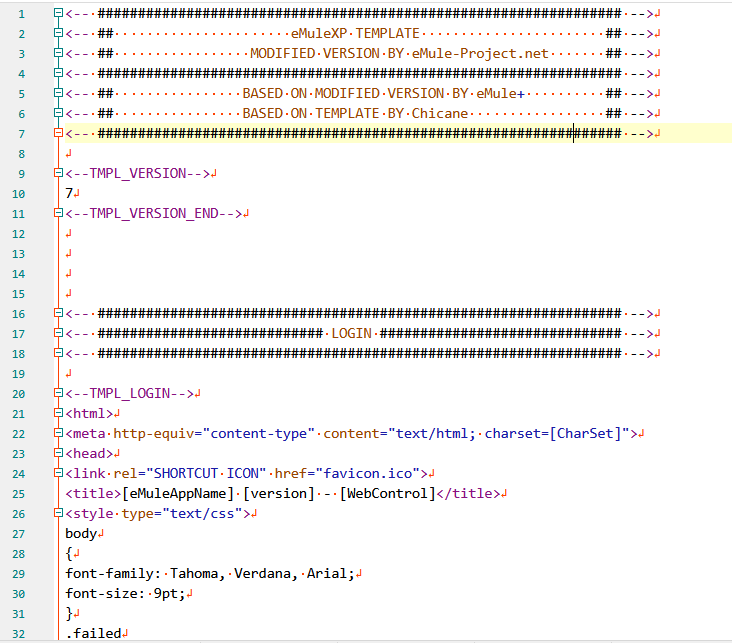

也许可以先尝试模仿一下eMule的webUI 其结构可能相对简单一些
其网页模版文件保存在 eMule.tmpl 中可以使用文本编辑工具进行查看

哈,这么快就找到bug。在debian12 mate上新建HTTP任务居然不能取消,连右上角的关闭选项都没有,更坑的是如果网址栏是空的,连稍后下载都不能按,得乱填才行。然后打开速度太慢了,得差不多25秒,我以为没反应结果多双击几次,打开了好多个bc,卡的要死。
