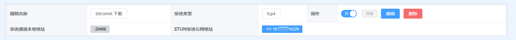

要不要考虑整合一个利用stun服务器,自动进行穿透的功能
建议增加利用stun服务器,自动查询并选择公网ip的端口,进行内网穿透的功能,从而增加更多的绿灯用户。
比如按照这个教程,可以通过手动操作来实现,在没有公网IP情况下的ipv4的全通。
