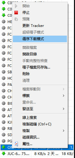

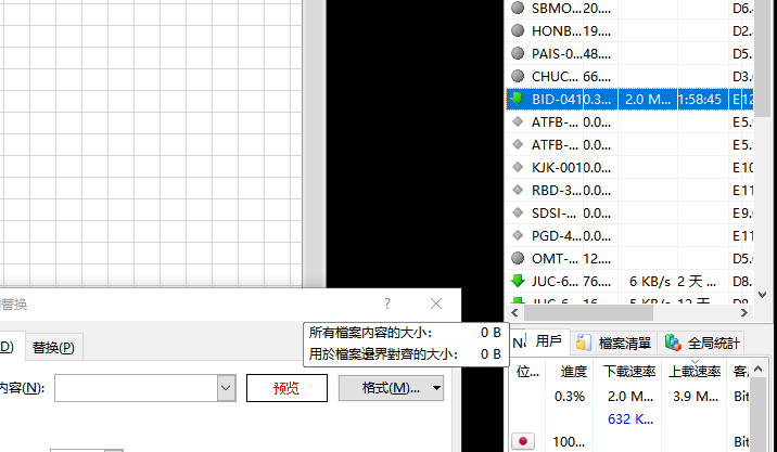

這個繁體化之前提過突然又變了?如果要大量轉建議用繁化姬https://zhconvert.org
「視頻」→「影片」、「程序」→「程式」
這個「節目」是錯字吧?
第一處程序用法沒錯,但該處應為「程式」
