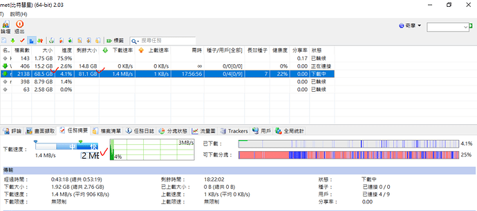

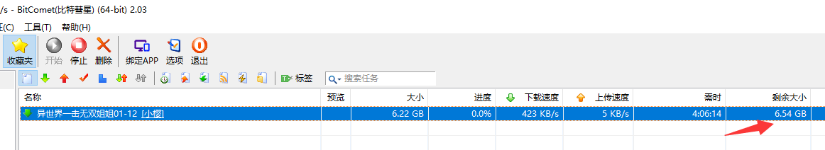

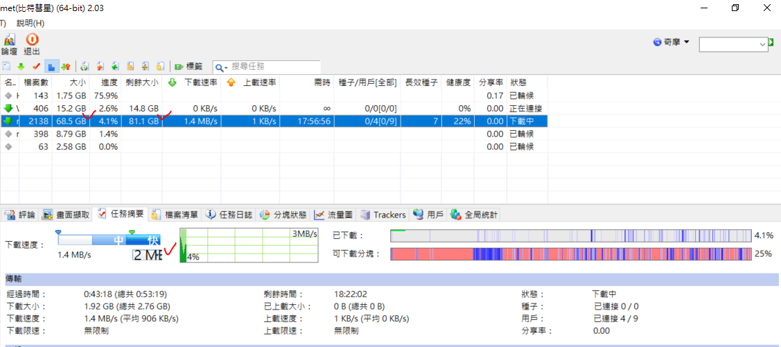

發現小蟲…

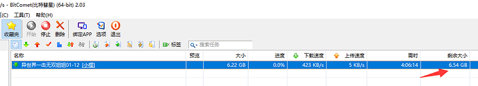

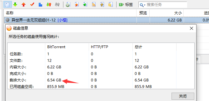

  1. 剩餘大小 > 原始大小?
  2. 任務摘要下載速度字型有點大…
新皮膚,任務圖標也太白了,給點顏色不行?

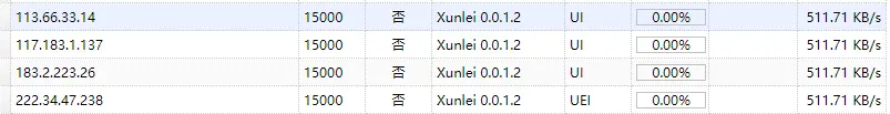

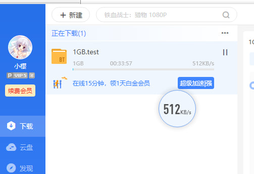

比特彗星下载时发起默认的pending的request数是多少,UTP速度起不来是不是也和这个有关系?因为早期咱们不是打流测试过了,实际上网络点对点互传宽带是能达到的,但是BT软件互相之间不产生高速流量

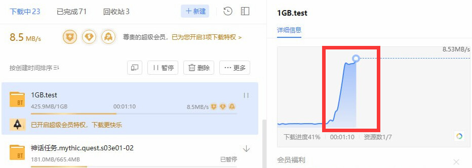

就好比迅雷11默认的pending是16个,所以BT网络单个peer最大下载速率为512KB/s,只有加大这个值才能提高下载速率
迅雷设置pending为255后,单个peer传输速度提升明显
希望比特彗星也能给个高级设置选项,并且把默认值调大以便提高传输速率,因为一些BT客户端(Transmission)是不返回通告支持的最大pending,握手交互过程没办法自动调整

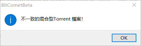

拿 torrentfileQT 制了个混合种子,拖进彗星里打不开。
提示:不一致的混合型 torrent 档案。
用qbit 和迅雷能正常打开,不知道是制种的问题还是彗星的问题?
附件 种子
又用Filecxx 制了个混合种子,跟上面状况一样,彗星打不开,qb、迅雷都能打开。
2.03的剩余大小好像忘记改了

感谢反馈,已确认是文件读取时的兼容性问题,下一版已修复
感谢反馈,下一版已修复
分块请求队列数量上限每8秒自动调整一次,最大值是1000。UTP速度起不来有可能是代码优化不够的原因,目前所有UTP数据包处理都在同一个工作线程。

请问可以说下迅雷的pending怎么修改吗?
已经提交给迅雷官方客服了,客服会转接给开发技术,后续迅雷会发版本修复默认值过低引起限速512KB问题
初始默认值是多少?对于对方不支持自动调整的情况(Transmission),是否能自动调整成功
或者目前只有TCP实装了?UTP没有安排上?能不能在用户列表加个分类选项把他显示出来
