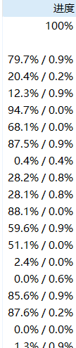

超级种子做种进度显示是什么意思
只要客户量多了,是否都可以无脑开启超级做种,感觉BT环境以最小代价保种才是最重要的
显示本机给予对方的进度显示,例如第一个,对方进度79.7%,看到当前本机是0.9%
超级种子会优先传递稀缺区块,更利于小宽带出种,但是启用超级种子会降低上传速度,基本可以达到1.0分享率时就成功出种,如果不是宽带很紧张不建议开启

健康度100%就代表是出种了,此时用户进度不一定是100%,比如大家进度为20%,实际上就出种了,各个用户之间会继续互相传递剩余的区块
