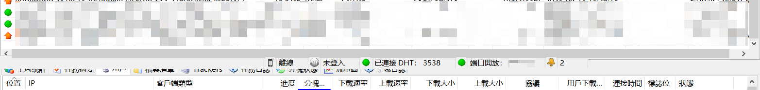

2.03不知為啥,下載完後,又不是上傳,BC一直佔用磁盤
