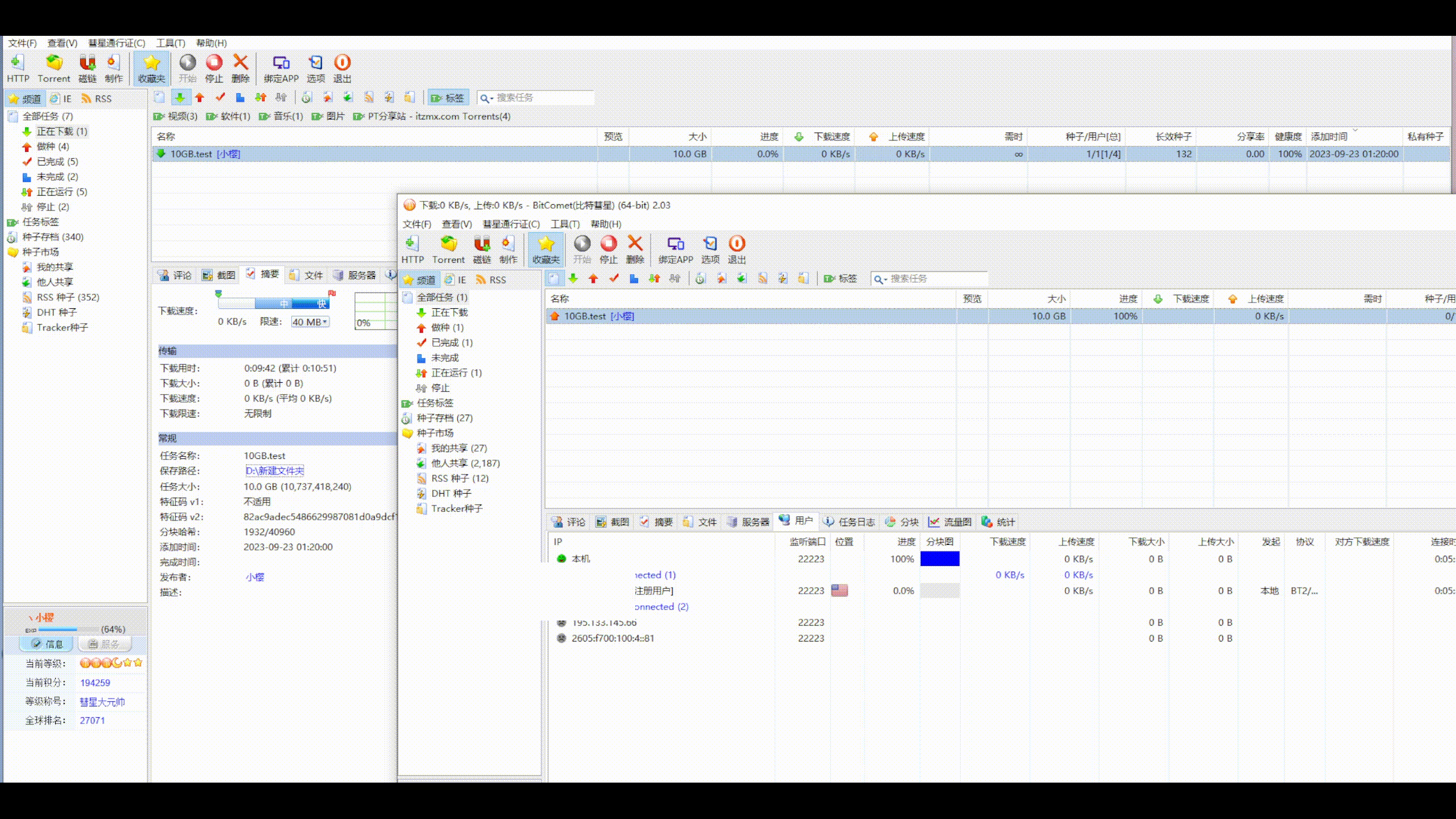

自己做了一个种子 种子格式使用 纯v2
上传时发现有很多的用户进度一直卡在 0 而且也没有上传速度
仔细观状态发现 这些客户端的状态 都是 _c_C
即对我的数据不感兴趣
但这些用户都没有进度 而我的进度是100%
[bc-2]
换用qb也是类似的情况
[qb-2]
怀疑和 v2种子有关系
也可能是这些客户端 没能下载元数据
bc似乎不支持 元数据的断点续传
但获取元数据的…
[image]
元数据下载进度不能保持吗,出现断开后,,,又从0%开始了。
[image]
[image]
测试了其他的BT软件,例如transmission 会保持进度,而且支持多个peer对元数据进度累计共享,peer1获取10%,peer2获取50%,peer3获取40%,从而获得一个完整的元数据,而且获取元数据的时候有一个明显的白色进度条
[image]
这个元数据获取问题麻…

进一步的测试发现了更多的问题
v2种子下
彗星在未获取到元数据时 显示其他客户端进度上似乎也存在问题
连接上的用户 没有本身下载进度 也没有获取到元数据 但显示其进度为 100%
同时 状态 显示为 _c_C
彗星客户端1
彗星客户端2
qb客户端
在qb上 进度显示是正确的
可能需要进一步的研究才能确定问题出在哪里

似乎这种卡元数据下载的问题只存在于混合型种子
同时在向其他客户端添加任务时只使用v2特征码时
才会出现这种问题
现象包括可以连接到qb客户端 但是下载元数据会卡进度
无法连接其他bc客户端
无论是直接连接还是tracker服务器 dht 或者 lsd 都不行
具体测试结果:
混合型种子 使用v2特征码添加任务
BC做种 qb下载 >qb卡下载元数据 似乎无法连接到做种客户端
qb做种 BC下载 >BC 卡元数据获取进度 反复重新下载元数据
BC做种 BC下载 >BC无法获取元数据 无法连接到做种客户端
qb做种 qb下载> 可以正常下载
经过复测,问题所在应该是分块哈希上。
你也检查下是否正在获取分块哈希?
如果v2种子的分块比较多,这个过程元数据传输虽然显示完成了出现在任务列表中,但是可以发现传输分块哈希的速度会比较慢,比特彗星测试大概1秒只会传递4个分块
假如种子分块在1万以上的时候,需要等待1小时才能进行下载,期间一直会维持0KB/s,如图所示种子有40w哈希则需要27小时后才能开始下载
如果通过种子文件下载v2则立即拥有下载速度,如果通过磁力或者特征码形式添加,则需要跑这个分块哈希(每秒产生4个,种子分块哈希过多则需要等几十小时才能进行下载)
如果目前正在获取分块哈希,把种子文件拖动进任务列表中,不能立即完成分块哈希的过程,需要删除这个任务重新用种子打开
一般情况下可以连接到官方种子缓存服务器去下载种子,正常情况下是不会触发磁力下载的,是直接种子形式打开磁力链接,但是不排除某些省份因为网络因素无法连接到官方服务器,只能通过链接下载(本地可以通过系统防火墙模拟屏蔽服务器ip,ip信息可以抓包或者看我上面一楼发的帖子点历史编辑里获得)
解决方案,官方改善每秒分块哈希数值,,,不做限制,目前版本每秒4个
复现影响混合型以及纯v2种子,产生0KB的原因已找到,等官方修复
