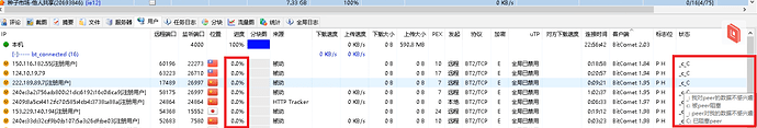

自己做了一个种子 种子格式使用 纯v2
上传时发现有很多的用户进度一直卡在 0 而且也没有上传速度
仔细观状态发现 这些客户端的状态 都是 _c_C
即对我的数据不感兴趣
但这些用户都没有进度 而我的进度是100%
换用qb也是类似的情况
怀疑和 v2种子有关系
也可能是这些客户端 没能下载元数据
bc似乎不支持 元数据的断点续传
但获取元数据的 状态显示应该和这个不一样

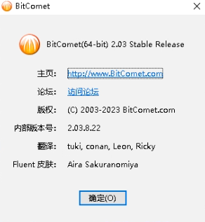

使用的软件版本

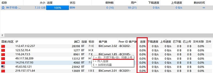

自己做了一个种子 种子格式使用 纯v2
即对我的数据不感兴趣
换用qb也是类似的情况
怀疑和 v2种子有关系
也可能是这些客户端 没能下载元数据
bc似乎不支持 元数据的断点续传
使用的软件版本
本地测试纯v2种子没有复现,方便的话把磁力发出来试一下,看一下下载方是否获取不到元数据

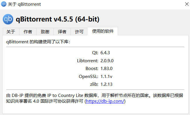

制作如果是使用qBittorrent v4.5.5制作的种子,那么在2.04改善了qb的兼容性,可以升级bc版本在试一下
产生问题的原因是qb在制作种子的时候,在元数据尾部插入了一个padding文件引起

种子是2.03的bc制作的
下载完上传的时候应该可以看到很多卡在0%的用户
本地测试没有复现问题,可以正常下载和上传,任务列表确实看到有些人一直是0%,不清楚什么原因
感觉和v2种子有一定的关系
即使在本地 v2种子获取元数据似乎都存在问题
