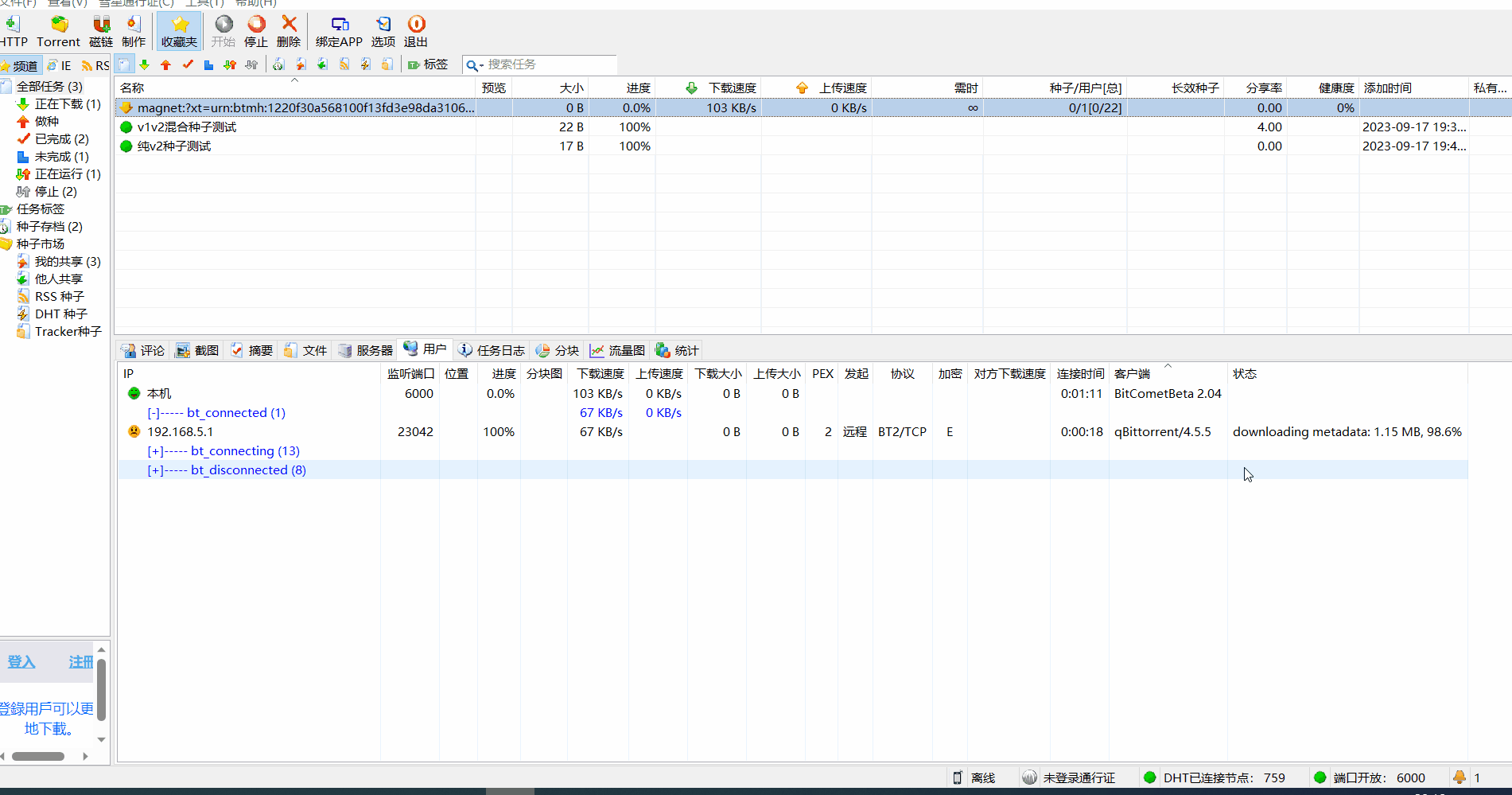

直接用hash可以了,谢谢。
但用了v2头,提示这个:磁链错误,特征码没有找到!
你的是不是这样
magnet:?xt=urn:btmh:F30A568100F13FD3E98DA3106AF66C9EBE6E5F7186FD2ADD624A61503199D18D
并不是
magnet:?xt=urn:btmh:1220f30a568100f13fd3e98da3106af66c9ebe6e5f7186fd2add624a61503199d18d
似乎在v2规范中要在 哈希值前面加上 1220
所以v2完整的磁力头 应该是 “magnet:?xt=urn:btmh:1220”

混合型种子一般要同时包含v1 v2的特征码,也就是磁力链接同时要有btih以及btmh
简单测试了一下
不一定要使用混合磁力链接
使用单独的v1或v2磁力链接
及其特征码 接都是可以成功添加的
不过这次测试还以外的发现了 彗星在元数据下载时的问题
这有点像之前提到的断点续传的问题
也和我做种时遇到的奇怪现象有些相似
但又不完全一样
测试用的是v2
彗星用的是最新的 2.04测试版

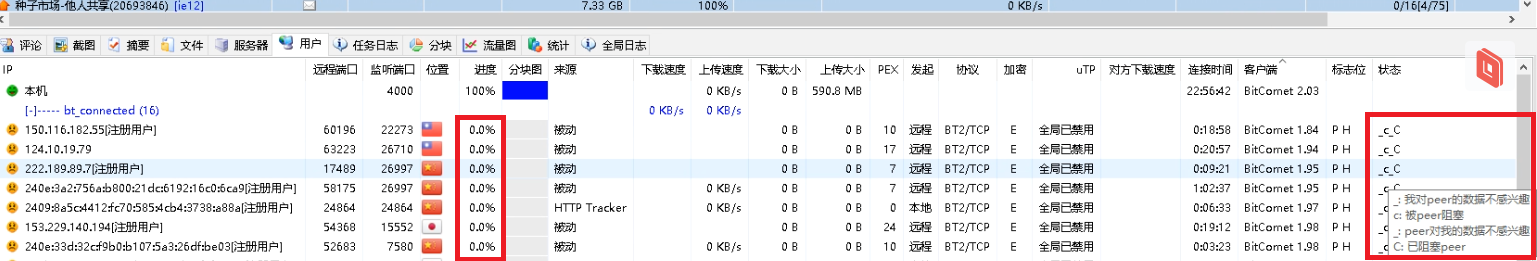

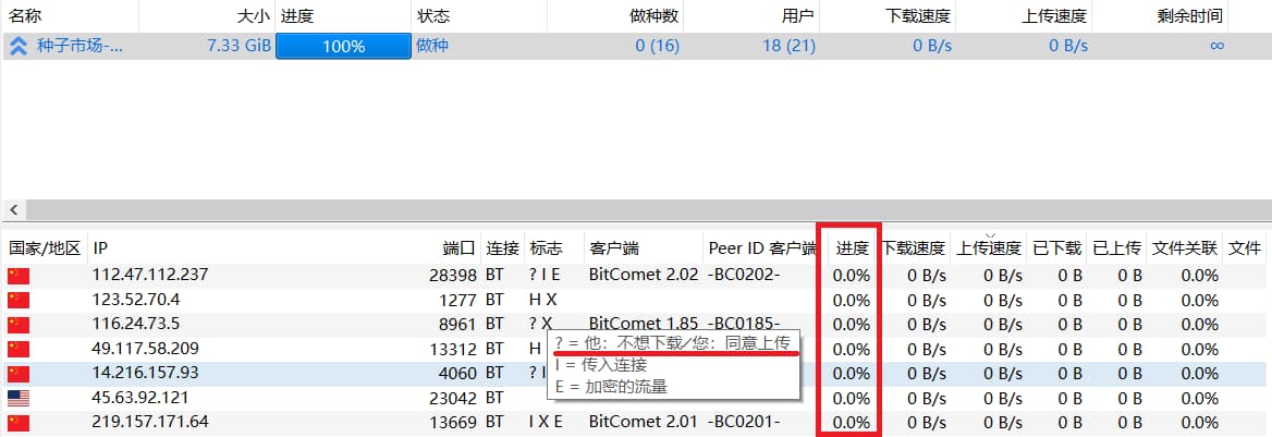

进一步的测试发现了更多的问题
v2种子下
彗星在未获取到元数据时 显示其他客户端进度上似乎也存在问题
连接上的用户 没有本身下载进度 也没有获取到元数据 但显示其进度为 100%
同时 状态 显示为 _c_C
彗星客户端1
彗星客户端2
qb客户端
在qb上 进度显示是正确的
可能需要进一步的研究才能确定问题出在哪里
彗星使用的是最新的2.04测试版
qb的版本和之前测试时使用的相同
这种情况是正常的,代表对方有100%的元数据可以获得,而不是区块完成度
因为在本地未获取到元数据的情况下,无法得知区块进度情况
qb那个显示也不对,目前只有transmission可以正确显示元数据的完整进度(使用白条展示元数据进度)
