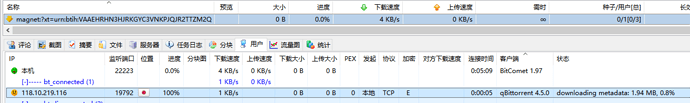

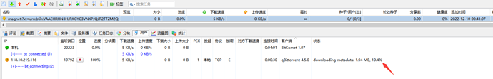

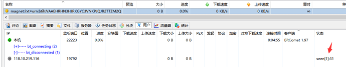

元数据下载进度不能保持吗,出现断开后,,,又从0%开始了。
测试了其他的BT软件,例如transmission 会保持进度,而且支持多个peer对元数据进度累计共享,peer1获取10%,peer2获取50%,peer3获取40%,从而获得一个完整的元数据,而且获取元数据的时候有一个明显的白色进度条
这个元数据获取问题麻烦修一下。。不然下载一个元数据比较大的种子,很难获取成功。反而其它BT软件因为支持断点续传获取元数据和多个peer组合获取元数据就更容易成功转换成种子文件。
