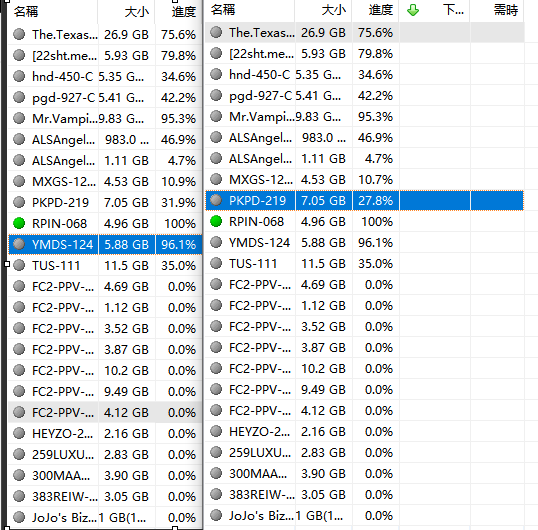

移动文件的问题修了吗?1.96出现的问题, 我退回了1.95,这个1.97版本现在如何?
本地没有复现问题,有能复现的磁力吗?我测试一下
本地没有复现问题,有能复现的磁力吗?我测试一下。还是说你任何一个磁力都会这样,你下载一部分后删除D盘的文件然后直接移动磁力到E?

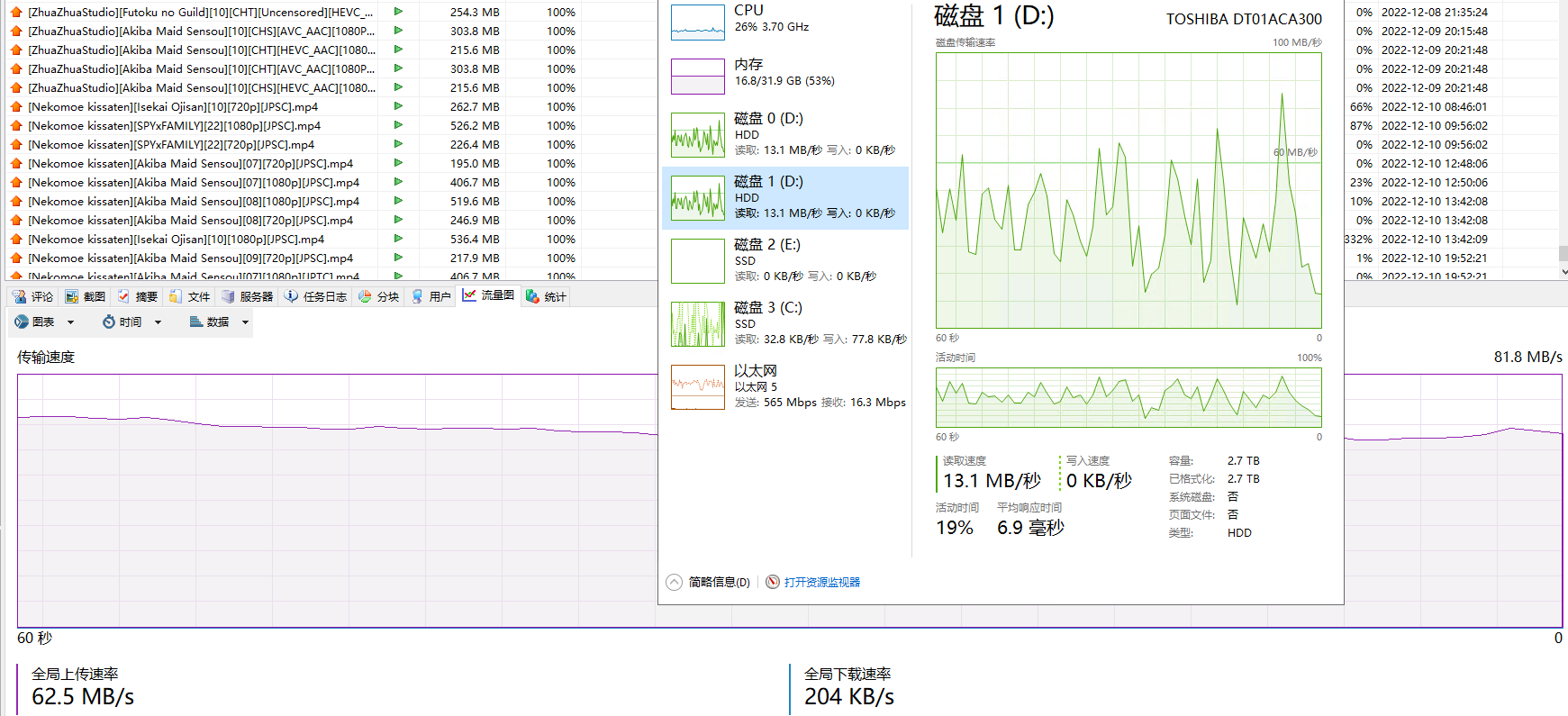

1.96进行了优化 解决了bt任务下载断断续续被移动限速导致的下载断流问题
新版在内存即将用尽才会自动限速

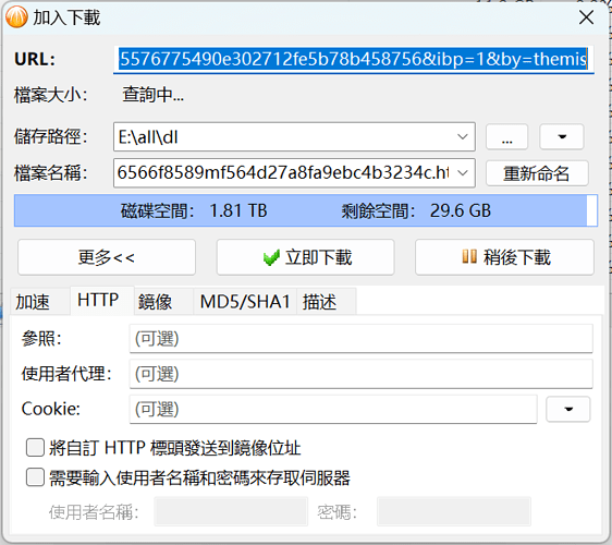

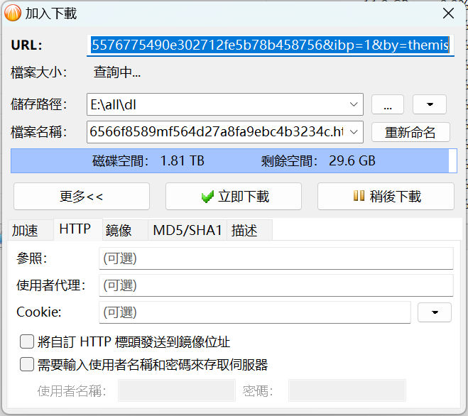

彗星捕获网页下载经常出现获取不了的情况。
有时候获取了文件大小直接就失败,我感觉跟headers头有关
我用的firefox

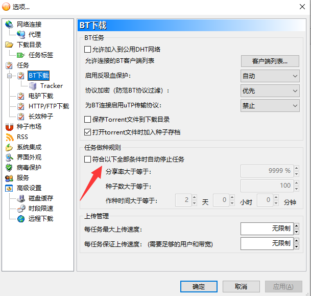

做种的时候,设置一个上传大小阈值,当达到500G或者1TB后,停止任务停止上传,能不能实现,现在只能忽略做种规则,但是不知道什么时候会停止,我想设置个阈值可以单独设置也可以全局设置最好,比如全局100G,没单独的设置的都上传100G后停止,单独设置的就按照单独的来计算上传量,然后停止,建议这个功能不要弄成能做到小于1G,比如10MB这种,直接1G起步.

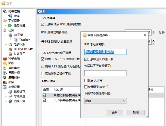

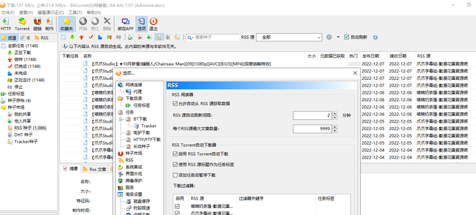

1.97rss自动下载失效,未启用正则时候关键字留空应该匹配全部

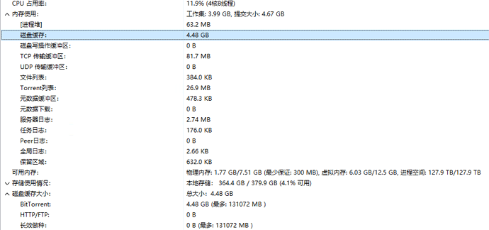

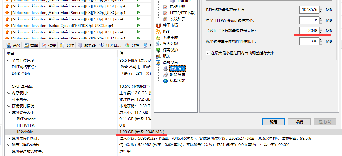

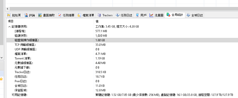

BitComet 1.97: 隨著時間的推移, “磁盤寫操作緩衝區” 這一項不斷增大, 最終導致 BitComet 乃至 Windows 10 崩潰.
舊版本 BitComet 1.95, 好像沒有這個問題.
1.96优化了BT任务下载时候自动限速引起网卡断流的问题,磁盘高负载的情况下,会把数据写入内存,内存即将用尽才会进行限速。
如果出现崩溃,那就是有BUG,目前本地尝试把内存用尽后没有复现崩溃现象。崩溃可以提交下崩溃报告,官方可以看到以便修复
如果Windows10系统出现了崩溃,那可能你要更新下系统补丁试一下。或者检查磁盘是否有坏道
正常情况下是这样的,如果因为磁盘性能比较差写入过慢,也可以限制下全局下载速度,遇到崩溃一定要提交错误报告,因为还没其他人反馈崩溃问题。

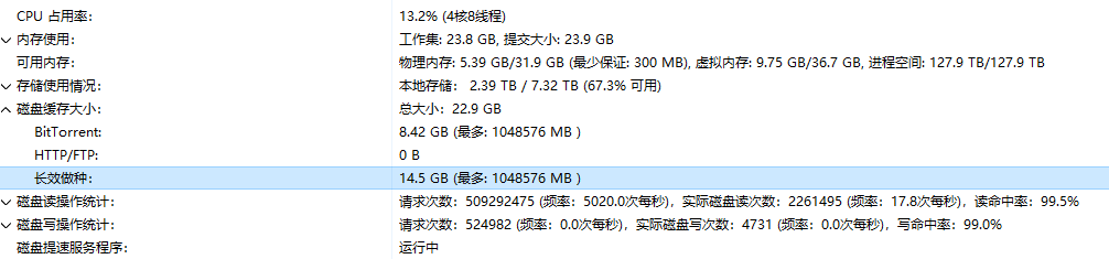

长效导致的内存用尽,设置没用,长效一开内存在15分钟内塞满了,关了长效搞定
