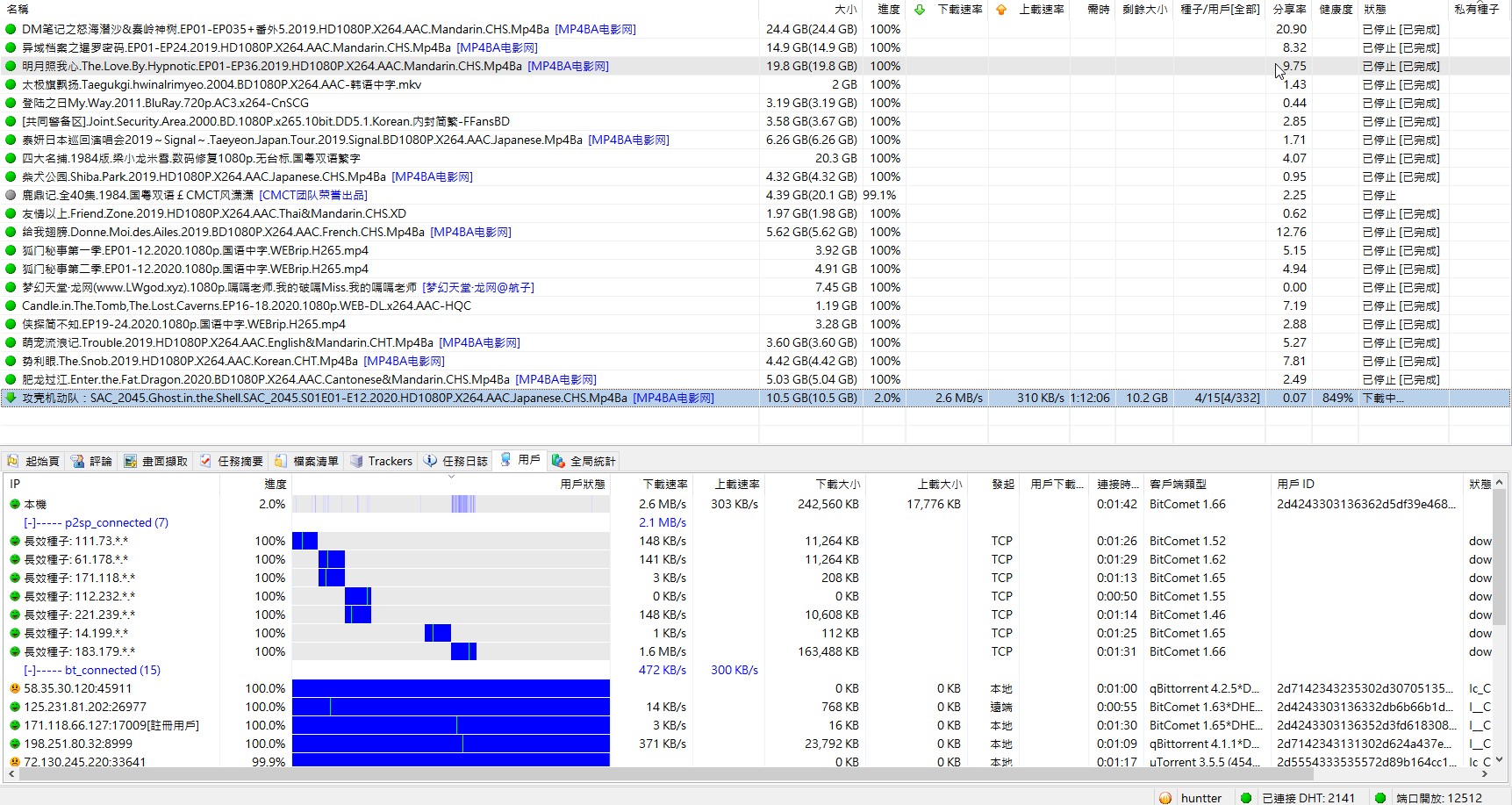

但是现在的情况是,我不开超级种子,他们就只能看到我在普通状态给他们上传。开了超级种子我就变成长效给他们上传,而且还是一堆长效,但是都是同样的IP【我的IP】。
长效种子只在BT网络空闲情况下才上传,如果BT已经开始上传速度快的话,那么长效基本不会动了,除非去设置选项,关闭长效自动控速
你打开超级种子BT网络基本没有上传了,自然空闲先来就有长效上传了
可是为什么我开了超级种子功能的任务,别人那会看到一堆长效,而且都是我的IP,每个长效显示的用户状态栏的条格里都是不一样的,比如有的显示只有开头,有的显示只有中间,有的只显示末尾,条格里的内容都不重复。数了一下应该是有7个长效左右,都是我的IP。
不知道小樱有没有测试过超级种子这个功能,小樱可以试试,用服务器做个种子种子然后打开比特彗星的超级种子功能,自己家里再去用比特彗星下这个种子。我的比特彗星确实是把长效种子的自动控速功能给关了
这是1.66新版本增加的功能,可以对目录型多文件的种子任务,进行多线程长效种子,最大上限值为10,可以同时连入10个文件进行下载,有利于提高传输速率。
你可以在自己家下载方的软件中,添加任务时候把查询长效种子下载关闭然后测试超级种子效果,只有2个人两端对传是不要开的,,上面我发过了,对传的话这时候流量基本不会动

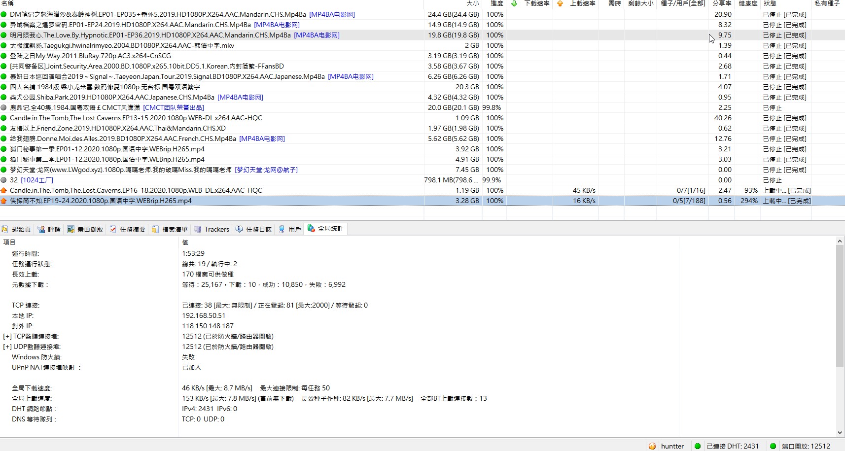

话说这样的话,那我就先把长效关了再用超级种子会好一些?还是说长效和超级种子的功能上会冲突?
长效自动控速功能是如何进行控速的?或者说控速的条件是什么?达成什么样的条件就会控速?

会冲突
自动控速肯定是程序自动化的啊,人工不用干涉
那我如果开了超级种子,该怎么把这个任务的长效关了呢?
只能全局关闭,在选项里面去掉启用长效种子勾选
