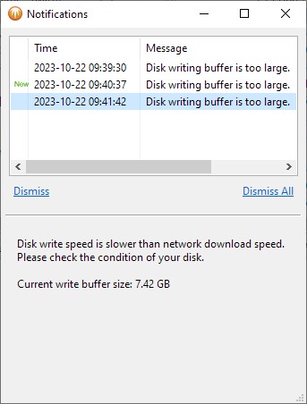

那個磁盤緩存問題,能不能選擇不彈出,又不一定是磁盤問題
只要弹出,确实就是磁盘性能发生了问题,2.04版本新加的通知功能,尽可能通知用户这个现象
当然也可以增加一个选项,强制关闭通知去忽略性能问题
是否通知性能受限,可以放在任务,下载分类里面
或者这个通知在智能一点,通知前判断一下系统剩余内存,如果内存使用达到60%及以上时候在通知,例如显示13/32GB的时候在通知(剩余40%可用内存时)
不知道现在通知性能受限的判断逻辑是怎么样的,是检测写缓达到多少还是怎么的,至少我本地用的垂直机械硬盘没出现过,只有在vps虚拟机中模拟限制磁盘写入io为4MB/s的时候才能出现

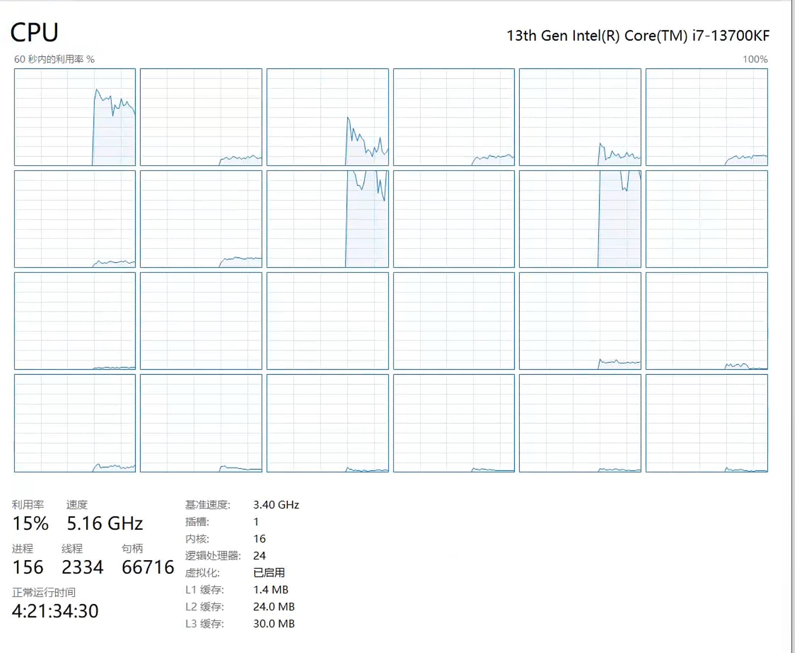

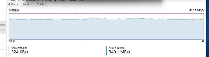

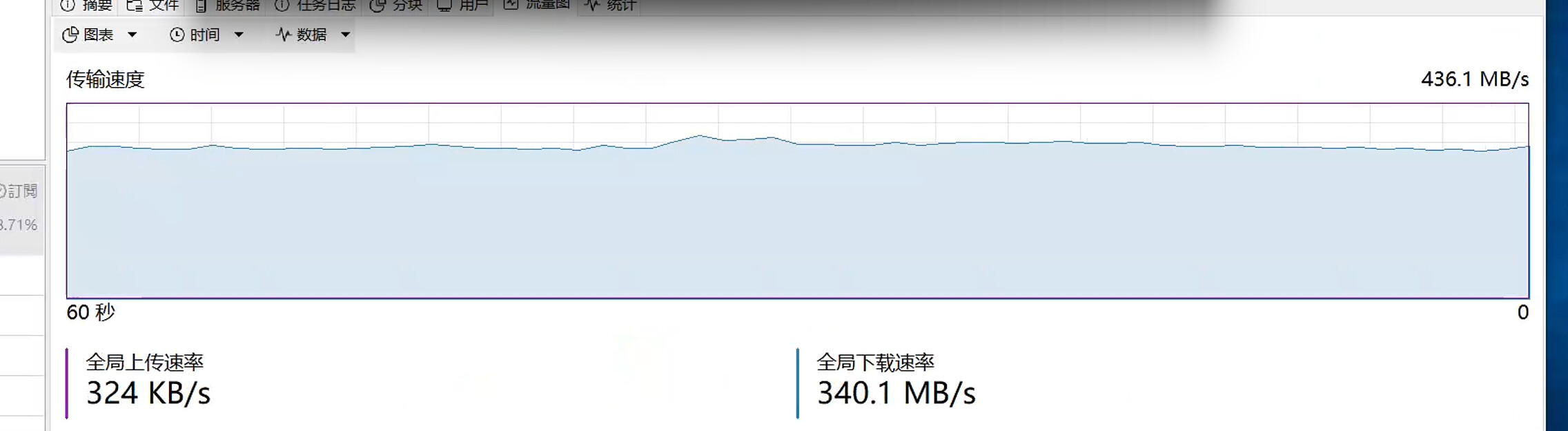

方便优化下万兆宽带的性能吗?广西电信已经免费升级万兆宽带了,在过两年全国范围开始推进

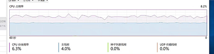

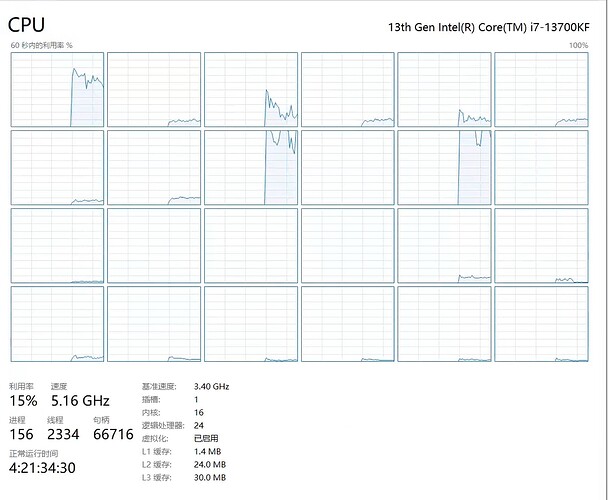

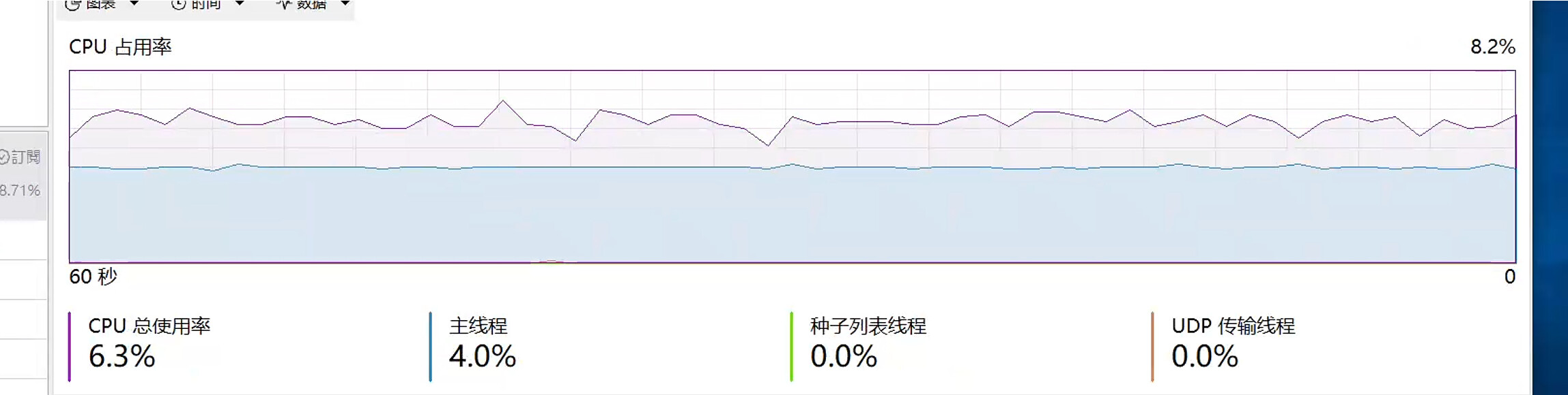

判断是CPU瓶颈导致的,,,BT单核心软件吃主频,能不能利用更多的核心?
100/24核心=4%,可以见得主线程的CPU单核心已经满载了,这个主线程的CPU一条直线拉满占用,导致万兆宽带发挥不出来
目前测试
13700KF
R9 7950X3D
两块CPU的极限都在这么多。。。最多能跑到400MB/s左右

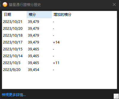

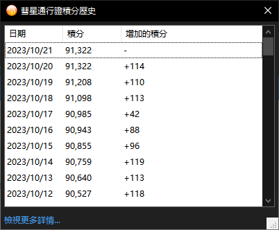

BC那種積分統計是不是有毛病?
大號那個我看114了再上傳5G就退出,還等了幾分鐘
第二天還是114?
接著我退出BC再登入小號,大概一小時多,上傳大概10G
居然一分都沒?啥回事?
有時直接退出後,上傳的積分也是沒增加
現在1G一分這麼要求高,好心別再難為用戶
今晚又試下,不知為啥,晚上登錄別的賬號沒積分的!!!

怎么一直报警?又不能调小。
磁盘写缓冲过大
可以看一下这篇教程中关于磁盘写缓冲过大的解决方法
我有64G内存,尝试过把缓存值设置256到1024,不知为何依然提示,写入磁盘是金士顿的500G QLC SATA固态,下载过程中I/O经常占用到100%。我甚至把自动调整禁用了也无效,通知上显示的缓存值非常大。我的宽带是1000Mbps的,下载文件比较大而且网速比较快的时候就会容易导致系统卡顿(系统盘是M.2固态,和下载缓存用的盘不是同一块)。
