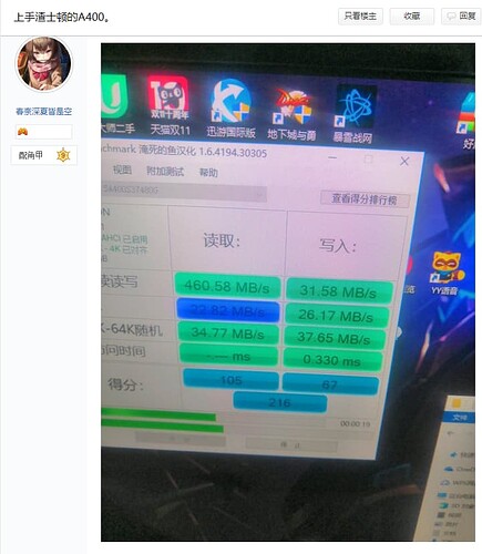

应该是QLC颗粒加上无缓存设计问题,剩余容量不够写入速度暴降……(下载一部动漫剧场版/TV集的BDRIP挺大的)
剩余容量40%以上的情况下
这是剩余容量少于35%的情况。

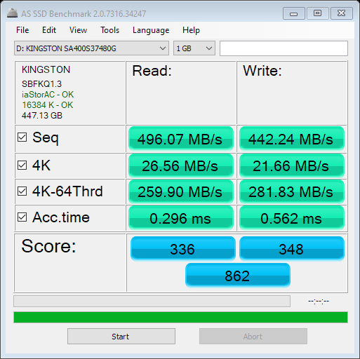

从你的测速结果来看,你这个qlc固态还不算太差

修改值后,现在写入缓存显示的命中率多少?要不然你换个好点的固态或者下载到垂直的机械硬盘吧,金士顿A400 QLC版比机械盘速度还慢,缓存写满后写入速度只有30MB/s

下次买固态硬盘之前,,,先搜索下“SSD型号 缓外速度” 基本就能避雷了,像这个A400 QLC盘速度就30MB/s,如果千兆下载肯定是不够的。

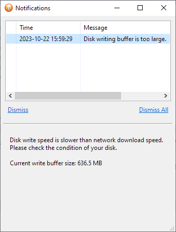

性能通知提示我觉得改成磁盘繁忙应该会比较好?
不然就像楼上那位,看不明白是什么原因,,,说通知提示写缓冲过大,反而把磁盘缓存往小去调,正确方案是把磁盘缓存调大或者限制下载速率
可以用括号注明真实原因(磁盘写缓冲过大,比特彗星触发下载自动限速是在内存(写缓冲区)即将用尽的时候)
其实调小也没完全解决,只是报警次数没那么多。

不建议只弹出一次,不利于无人值守的时候观察发生了几次这种情况,分辨在什么时间段出现性能瓶颈,这个功能就是为了尽可能的去通知用户磁盘出现了性能瓶颈,如果通知不到那这功能也失去作用了。
可以根据我上面说的增加一个通知开关,如果觉得有打扰大可关闭此功能不在作任何通知。
至于此问题的解决办法
1.可以等待内存即将用尽时候触发自动限速
2.或者增大磁盘缓存来缓解写入缓冲区紧张
3.或者换垂直的机械硬盘,最好是换TLC的SSD固态
4.在无法更换硬件时,并且设置更大的磁盘缓存依旧无效还会发生现象的时候,可以手动限制下载速率,或者等待触发自动限速
