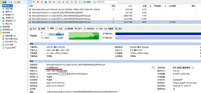

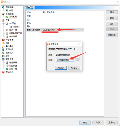

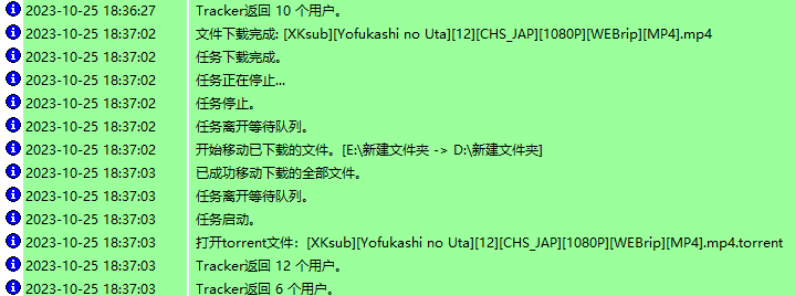

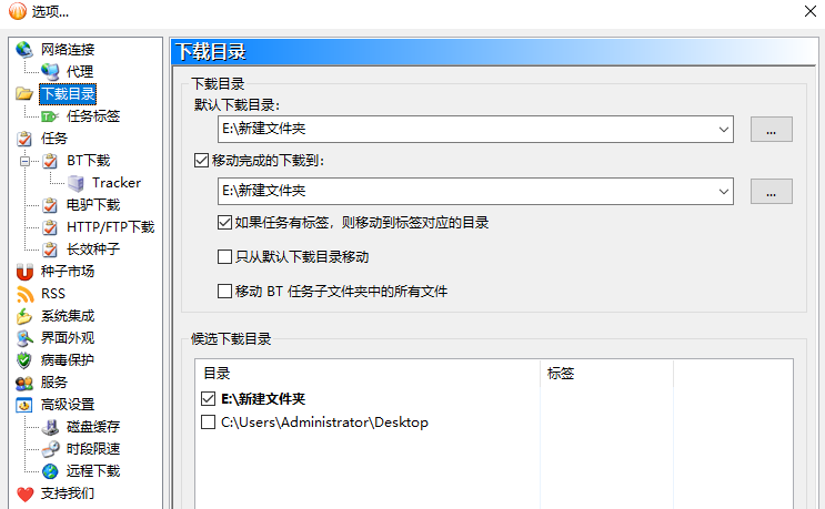

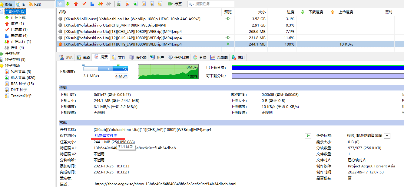

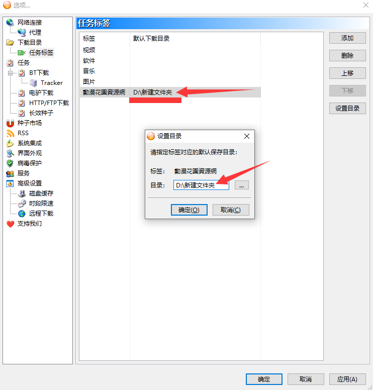

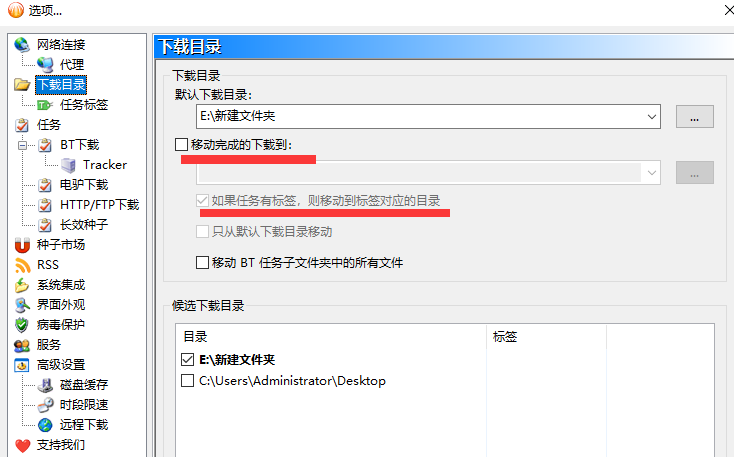

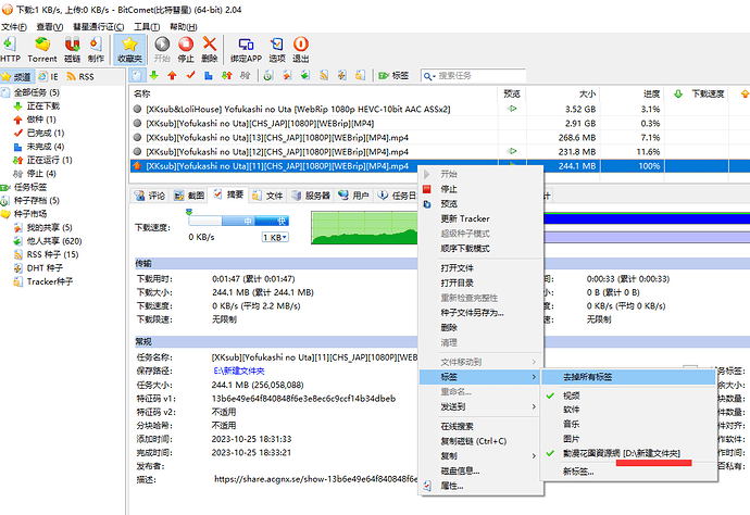

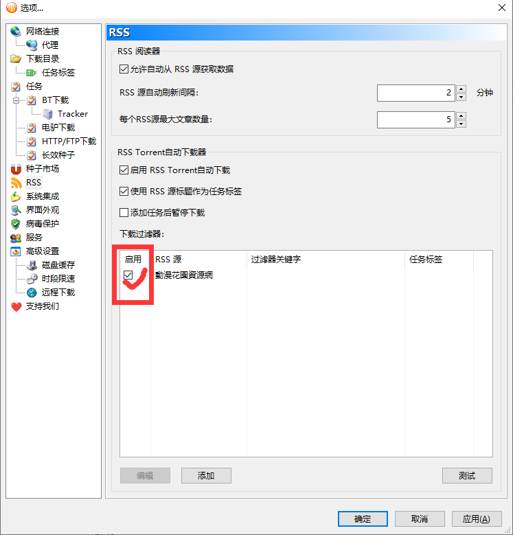

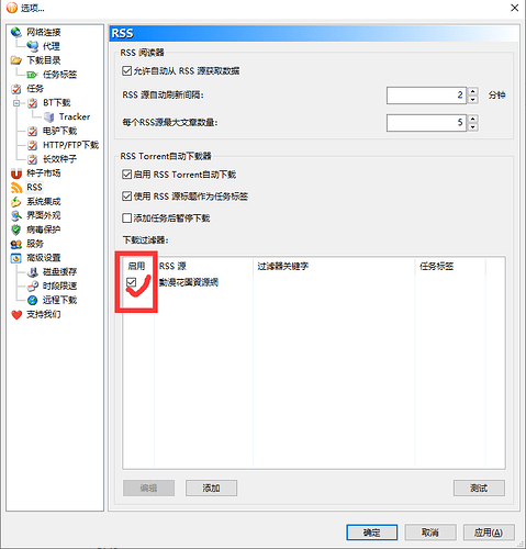

rss自动下载不能下载到指定目录,必须使用移动下载完成任务目录功能
感谢反馈,beta2 已修复

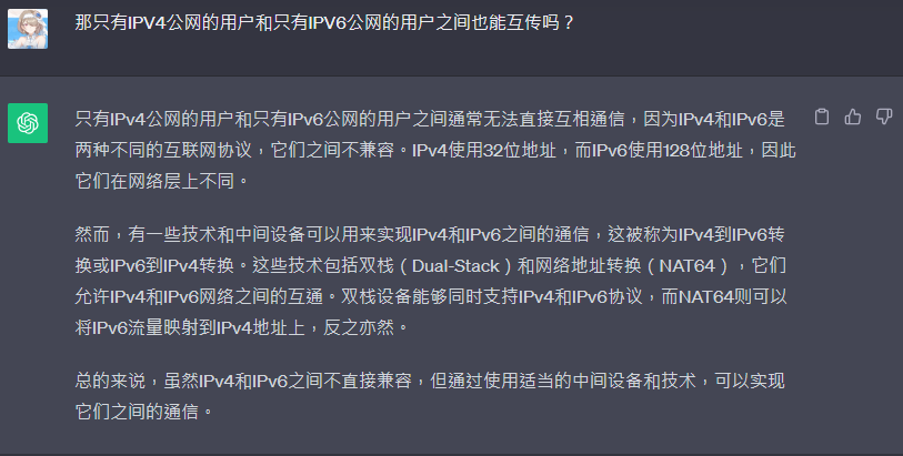

我说的互传指的不是互相连接,而是IPV4公网做种方和IPV6公网下载方,比如说IPV4公网用户作为做种方,开了长效种子功能做种,那么IPV6公网用户能不能利用长效功能从做种的IPV4公网用户那里进行下载,或者下载方反过来。IPV4内网长效下载和IPV6公网长效做种.
【IPV6公网用户能长效上传给IPV4内网用户长效下载吗??为什么校园网用户连不到任何长效,该种子是有长效用户在做种的?
种子市场可以增加个协议标题栏吗?用以区分种子是V1协议还是V2协议,乃至可以加以排序
种子和种子之间不需要互传,两者不需要互相连接
下载方不需要公网,只强制要求做种方必须是公网

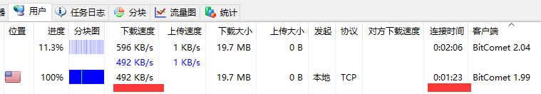

目前版本:分块请求队列数量上限每8秒自动调整一次,最大值是1000。
这个8秒能不能高级设置自定义一下,缩短下时间来优化下载速度,或者怎么改善下?
不然一些延迟比较高的peer之间建立连接后要等5分钟后速度才能拉满宽带,而且他不是一次调整到最大值,是缓慢上升的,peer达到跑满100Mbps宽带的时候需要5分钟。
peer双方使用iperf3测试可以瞬间达到宽带上限的,很明显是客户端不愿意去请求对方peer来加速下载?
其实目前下载传输没什么问题,主要是这个下载速度起来的时间特别长,两个peer之间需要等待5分钟才能把速度弄上来,不像同一个peer上放置iperf3程序,或者http链接可以一秒直接拉满下载速度,很明显是bt任务上的问题了,希望2秒内能把下载速度拉到最高,最大值上限也给多点,而不是等5分钟等到花都谢了

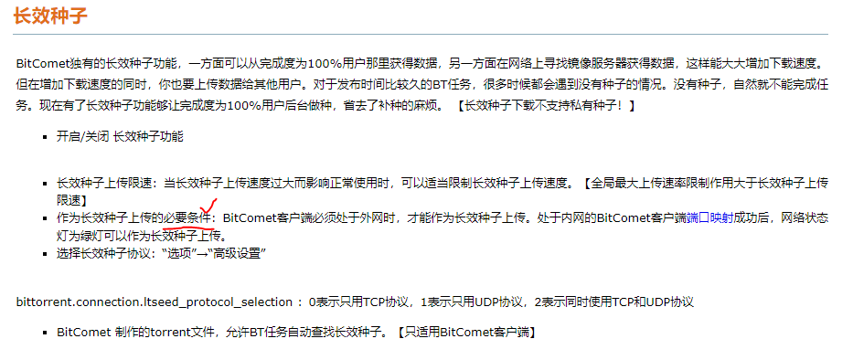

其实长效种子从某种程度上来讲更像http服务器和客户端
长效做种者相当于http服务器 其不需要下载 因为其进度已经是100%
未完成的用户 其相当于 http中的客户端 需要在长效种子服务器的帮助下去连接长效做种者
其不需要为长效做种者上传
长效做种者不会主动连接其他未完成的用户 只能被动接受连接
所以其端口必须开放
未完成的用户通过长效种子服务器发现长效做种者 对其发起连接
由于 长效做种者的端口是开放的 则未完成的用户无需开放端口
若一个用户端口未开放 其无法成为长效做种者 因为这样无法接受 其他用户的请求
而自身也不能主动连接其他用户
就像http服务器和客户端那样

这个在早期的帖子已经证实过是这个自动调整引起的下载速度缓慢上升的问题
为了适应千兆环境,这个request默认值应当为4000,随后在触发自动调整来变大或者变小此值,缩短自动调整时间间隔,动态自动调整最大值10000,以便适应万兆宽带

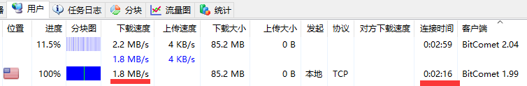

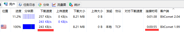

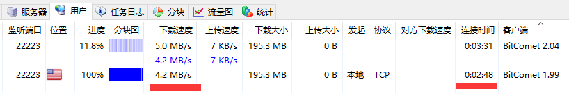

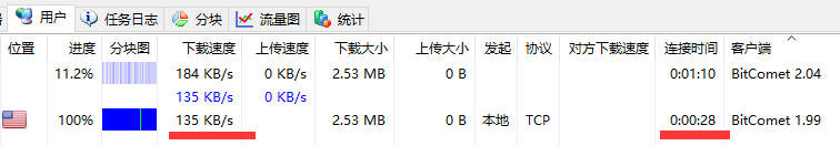

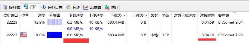

这样吧,我录个视频上来,你更能看懂,这是同一网络同一台电脑同一个peer两者互传
下载方使用不同客户端的初始速度
utorrent可以瞬间把宽带拉起来
bitcomet初始速度只有几十kb/s,然后经过缓慢5分钟自动调整后拉到满速宽带
qbittorrent永远800KB/s左右,qb是目前世界上peer互传速度最烂的bt客户端,等十分钟速度也只有这么快
视频由于时长原因就没录全了,截图版
视频文件(找不到好用的永久保存的图床,放github大陆可能没法直连打开这个消息)
https://github.com/wxhere/NexusPHP/assets/6442439/24e68035-6926-4364-a8ba-d3ca2468280b
