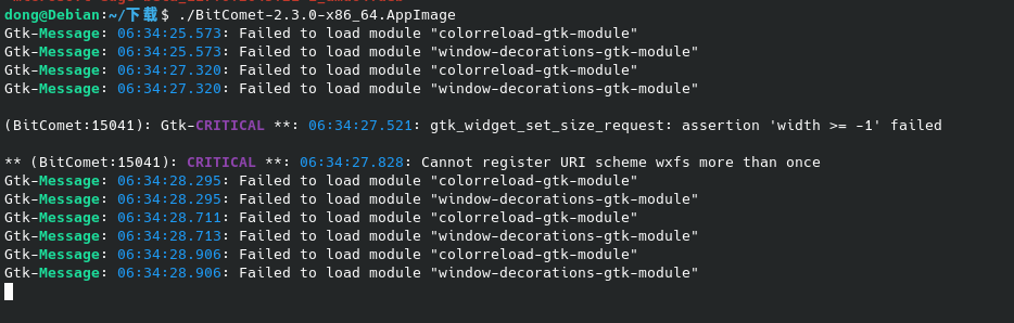

debian12需要安装 sudo apt install libwebkit2gtk-4.0-37

电骡居然还有人用 :sweat_smile: 厉害,桌面ubuntu上一直报错,闪退

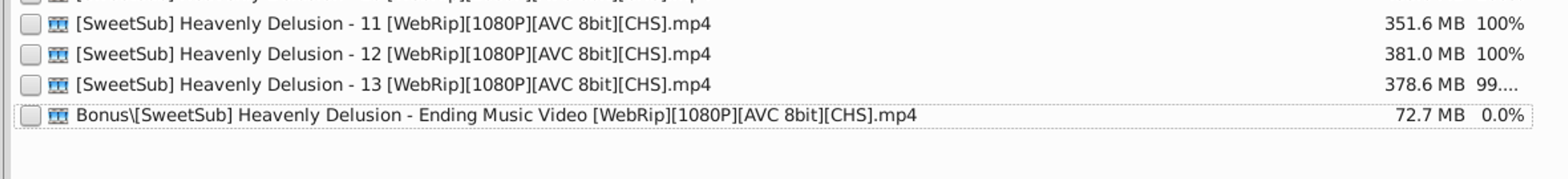

Bug Report:
版本:BitComet-2.4.2 Linux版
问题描述:任务从Windows搬迁时,无法识别到任务子文件夹下的文件。
重现方法:在Windows客户端导出下载列表至BC_BAK 备份文件,并在Linux客户端内导入。使用“文件移动到”功能更新在Linux系统下的文件目录,再使用“重新检查完整性”计算Hash。根目录下文件可重新识别,但是子目录下所有文件均识别不到(0%)。
推测原因:子目录文件路径中的Windows分隔符"" 没有被正确转换至Linux路径"/"。
感谢开发团队 :grinning:
感谢反馈,下一版修复

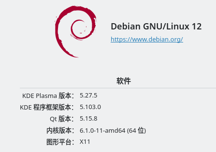

请问Arch Linux版本?

是問 Kernel 嗎?6.5.9-zen2-1-zen
以下是 Gnome 給的詳細資訊
System Details Report
Report details
  • Date generated: 2023-10-28 21:42:54
Hardware Information:
  • Hardware Model: ASUS ROG CROSSHAIR VII HERO
  • Memory: 32.0 GiB
  • Processor: AMD Ryzen™ 7 3700X × 16
  • Graphics: AMD Radeon™ RX 6750 XT
  • Disk Capacity: 3.5 TB
Software Information:
  • Firmware Version: 4007
  • OS Name: Arch Linux
  • OS Build: rolling
  • OS Type: 64 位元
  • GNOME Version: 45.0
  • Windowing System: Wayland
  • Kernel Version: Linux 6.5.9-zen2-1-zen
