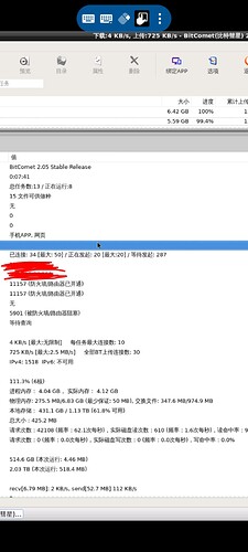

容器是好的,但比特彗星的进程自己崩了,,,在哪里能看到bitcomet的日志啊?
硬盘是固态,可以排除机械硬盘的问题;
因为只挂上传,不做下载,所以可以排除下载缓存之类的问题;
因为小水管,上传总共才2MB多点,所以也可以排除上传的问题;
内存10g,最多占用到七八G。比特彗星界面里显示的实际占用内存,总共一G多不到两G,所以可以排除是内存的问题;
总共只挂了七八个任务,界面里显示的连接数总共才几十个,所以也可以排除连接数的问题,,,
就很奇怪,,,

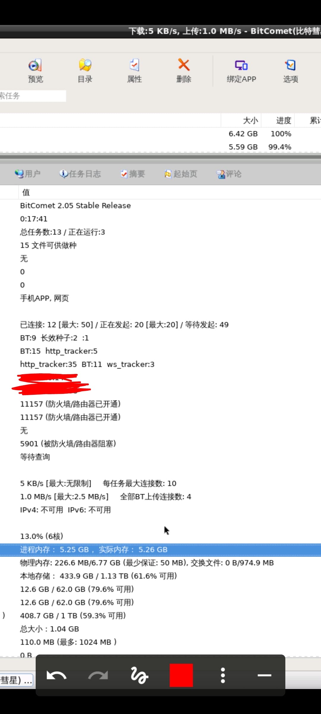

我用vnc连着一直盯着看,发现一段时间之后它的内存占用会突然增加,一段时间后突然崩溃,,,这是哪里的问题啊?
要怎么做?限制连接数吗?

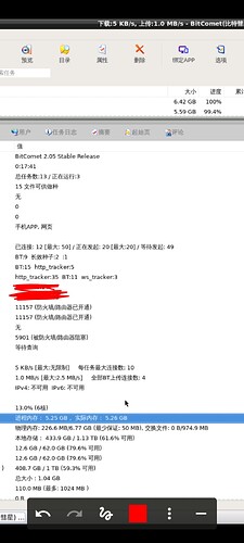

我停止掉绝大多数任务只留下三个,
连接数也限制成几十个
Dht网络也停了
但他这个实际占用内存还是越来越大
为什么啊?

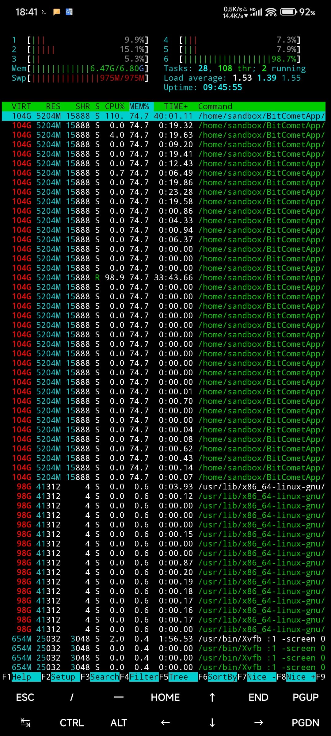

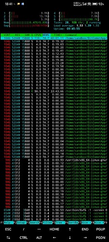

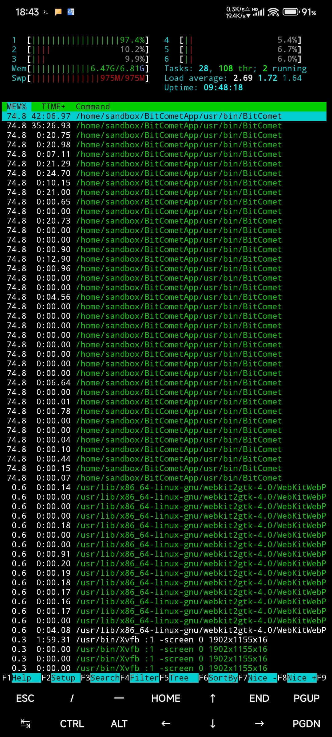

内存能展开吗,看看是哪些吃了内存?
图上看到进程只占用4G,但是8G物理内存剩余只有200多MB了,也可以试试设置虚拟内存,分配更大的swap交换文件,比特彗星的设置也可以改成最少保留为1024M
谢谢小樱,不过内存这里没有可以展开的地方啊。
所以这个三个任务几十个连接,四五G内存的占用是正常的吗?
我试试改下你说的设置。
