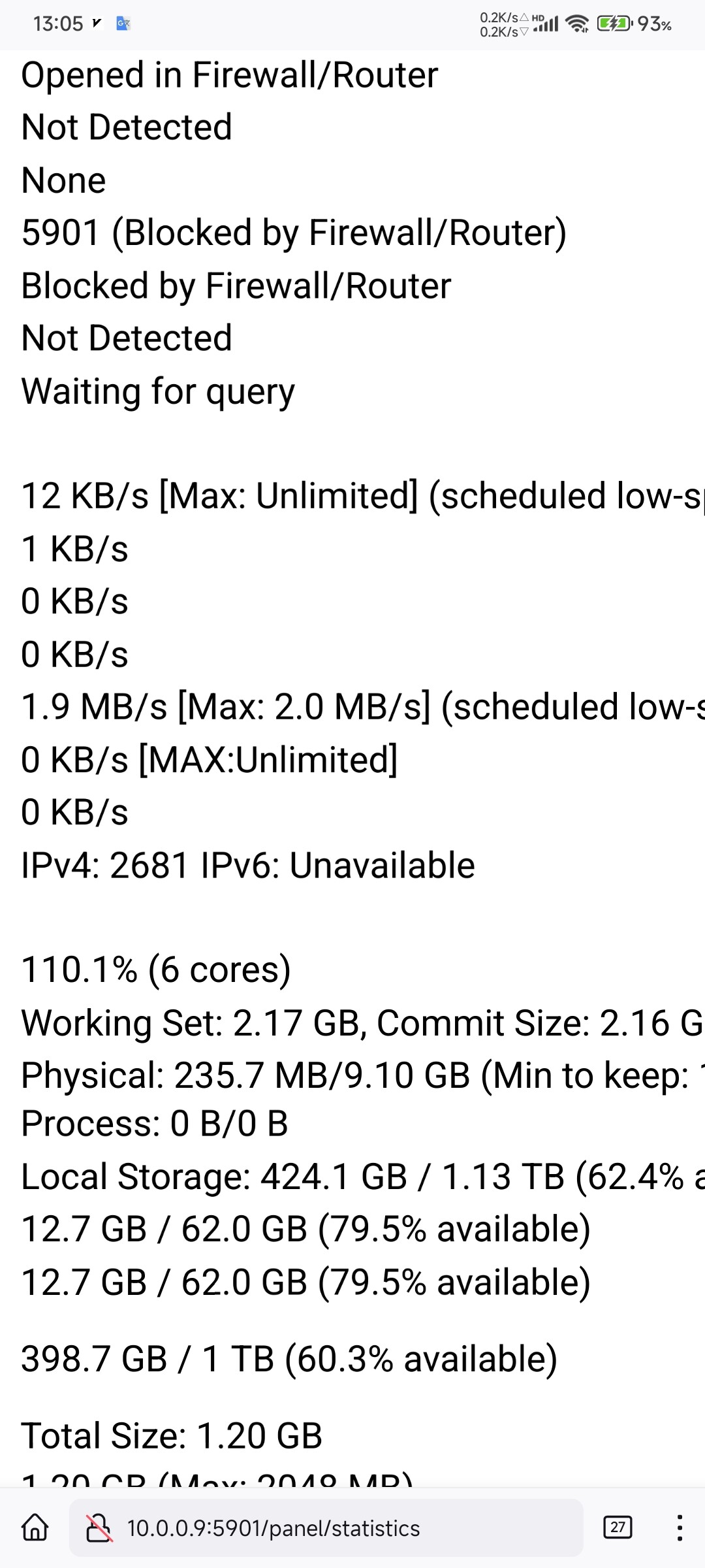

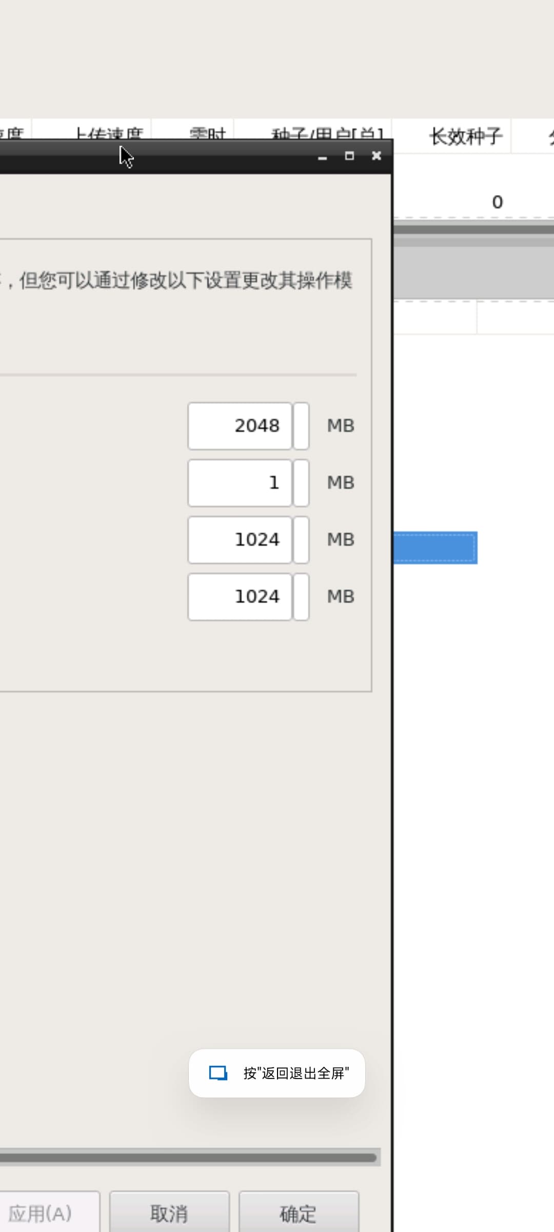

docker版这里是不能展开的,
下面的都是硬盘占用
我把缓存再设置大些试试。![]()

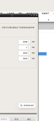

手机上输入 ctrl+h 好像没用,但往下也确实没啥了,,,
docker版这里好像最大只能设置成2048,,,
先用着看看吧,,,![]()
docker版这里是不能展开的,
下面的都是硬盘占用
我把缓存再设置大些试试。![]()
先用着看看吧,,,![]()

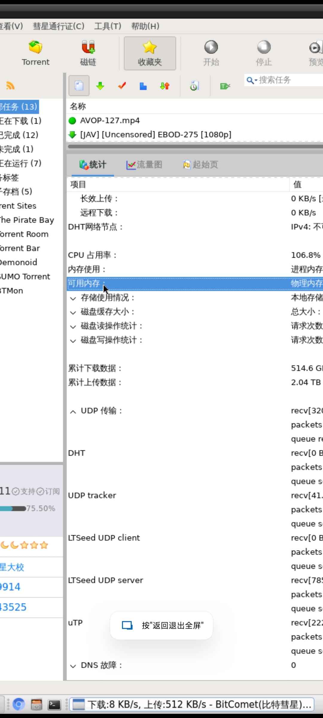

简单用了一下,一下问题
好像使用磁链没有办法下载种子文件
还有用户名需要固定sandbox,使用自定义user,软件还是在sandbox用户家目录下
还有就是经常闪退,版本是docker 2.05
起始页显示 Unacceptable TLS certificate
还有就是重置容器如何保存配置

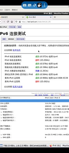

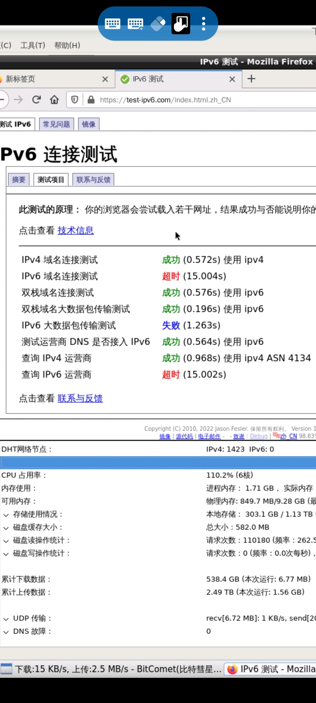

测试是不是容器的问题很简单啊,首先确保host主机是有ipv6连接的,然后把容器bitcomet的网络改成host,就可以确认了。
不过Docker默认不用ipv6,改成host之后会不会用ipv6我就不知道了,毕竟我从来就不用host网络。不过理论上来说用host网络应该会连上ipv6。
应该是docker的问题,
之前我加ipv6时,试过加240e的公网前缀,BitComet曾经获得过240e开头的IPv6地址,在统计里显示出来过。但国内的动态公网前缀是会变的,总不能隔两天来手动改一次,那太麻烦了,所以后来又改了回去。
今天我是照着官方教程,添加IPv6子网:
但不论是添加新IPv6子网,还是给原网桥添加IPv6,
修改后在配置里都能看到,容器能成功获得IPv6子网地址,
用命令查看也一切正常,
但v6网络就是不通,,,
重启了很多次都没能搞成,,,
就很让人烦躁,,,
暂时我是懒得搞了,哪位大佬要是弄好了戳我一下,我跟着学习学习。。。![]()

啊,我明白了,你是想直接给容器分配公网ipv6网址吧,你的想法是错误的。docker容器的网络模式要是bridge的话,那就是nat,那容器获得的ip就不是你路由器分配的,所以容器就不会得到公网ipv6地址。
所以你如果想让容器获得公网ipv6地址,那网络只能在host,ipvlan或者macvlan里选。
如果你就是想用bridge的话,那就只能nat66了。
感谢回复,但并不是。
我只是希望容器能访问ipv6网络,而不是要给它添加公网地址。
你可以看看我上面发的 docker 官方的ipv6文档。![]()
可是如果你没有公网ipv6地址的话,就无法用ipv6访问公网啊。如果你用私有的ipv6去访问公网ipv6地址的话,如果不经过nat66,会直接在网关那丢包。
不信的话你把ipv4关了,把ipv6改成私有的例如fe80开头的,然后去ping任何一个网站。
等等,我好像明白你的意思了,,,
docker 自己没有IPv6转换,所以光配置子网是不行的,还要要自己手动配 ipv6 to ipv6 ?
可是docker宿主机是有 ipv6公网地址的,而配置的docker的ipv6子网网关就是宿主机啊,,,这还要再手动配置地址转换?
可是ipv6是动态公网地址,前缀是会变的啊,这要怎么配置?![]()
等等,是我知识储备不足了,,,
谢谢大佬提醒,我再去找找资料看看,,,![]()

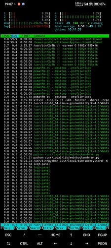

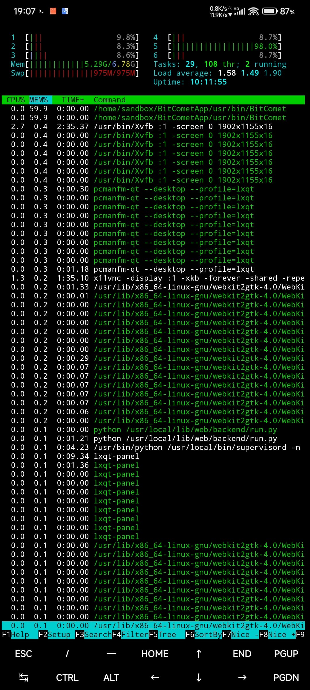

删除容器重新布置后,现在稳得多了,,
开了八个任务,三个下载五个上传,也没有崩,,
内存占用连3G都不到,,不像之前,开两三个任务上传它都能涨到4G多然后很快崩掉,,,
就是添加新任务时还是各种崩溃,,,
现在主要还是只能拿来挂上传,没办法正常使用,,,
