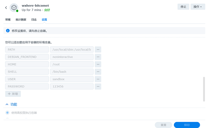

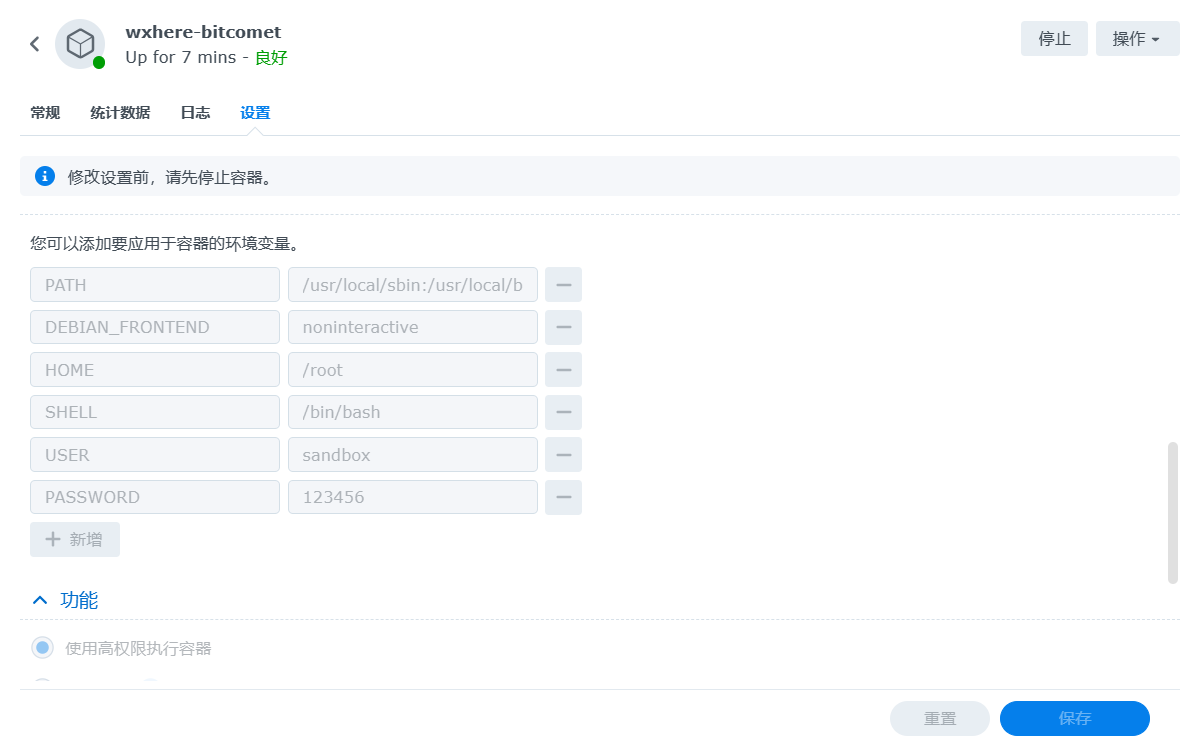

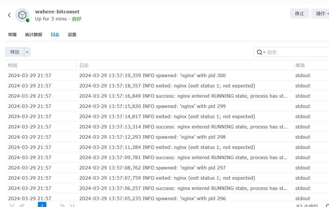

群晖怎么填,我访问端口访问不进去。按理说访问6080,但是日志又叫我访问6079.我都没给群晖分配这个端口。我试了也访问不进去,然后暂停重新添加6079这个端口。再启动访问,还是不行。码垛!!!!!!!!!气死宝宝了,真的是要气死宝宝了!!!!!!!!!!!!

要访问容器里面的80端口或5900端口(VNC),关键看你用主机的哪个端口映射了
如果6080被占用,你可以试下换个端口

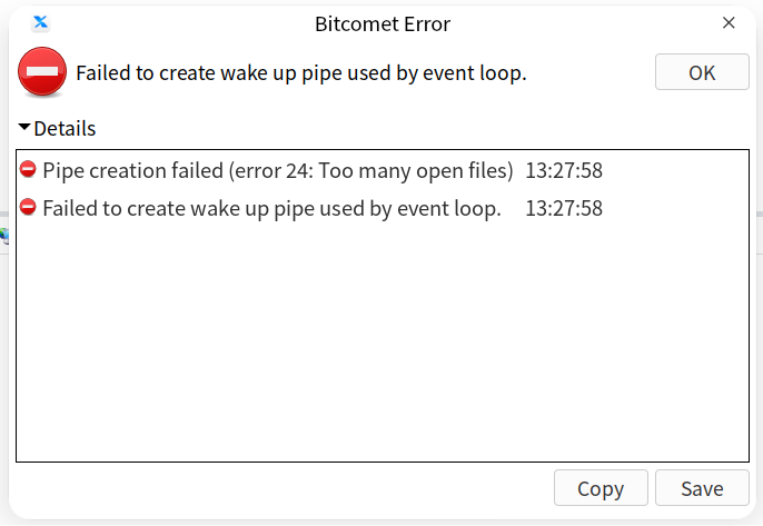

打开文件过多是因为Linux系统默认限制系统最大值1024,要修改1048576,BT这种一个任务特别圆盘m2ts文件夹就动不动就几百个文件的,1024限制肯定不够用
ulimit -n 1048576
echo "* soft nofile 1048576" >> /etc/security/limits.conf
echo "* hard nofile 1048576" >> /etc/security/limits.conf
另一个报错不太清楚
