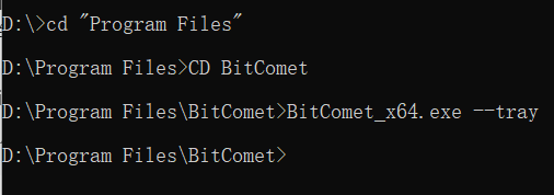

命令行启动时 收藏夹栏总是这么窄咋回事 麻烦看下 问题依旧
BitComet_x64.exe --tray
499355748:
我在win10/win11下测试过了,最小化启动后,点击托盘或悬浮窗恢复主窗口时,能够保持左侧收藏栏的宽度。麻烦详细介绍一下你的操作步骤,或者录屏

设定好宽度后 正常退出后再双击图标启动没问题
最小化再恢复也是没问题的
主要是如果是随系统自动启动 或者使用命令行启动 就会出现
主要是加了 --tray这个参数吧
用win10 家庭版和LTSC版测试都有这个问题
499355748:
主要是加了 --tray这个参数吧
我也是用命令行参数测试的:BitComet.exe --tray
还是没有能重现问题
怀疑问题还是出在配置文件权限上?
这个初始宽度是按比例算的吗?如果改成固定像素宽度咋样

499355748:
主要是加了 --tray这个参数吧
包括修改显示器DPI,也没有出现你说的问题,不太清楚如何复现
从你的截图看你把比特彗星放在 Program Files 目录,软件在这目录运行的话无法获得权限,有可能是这个原因,你试试把文件夹放在桌面,所以谷歌浏览器也是放在appdata目录里,比特彗星检测到运行在 Program Files 目录时候,会从这个文件夹重载配置文件
%appdata%/BitComet

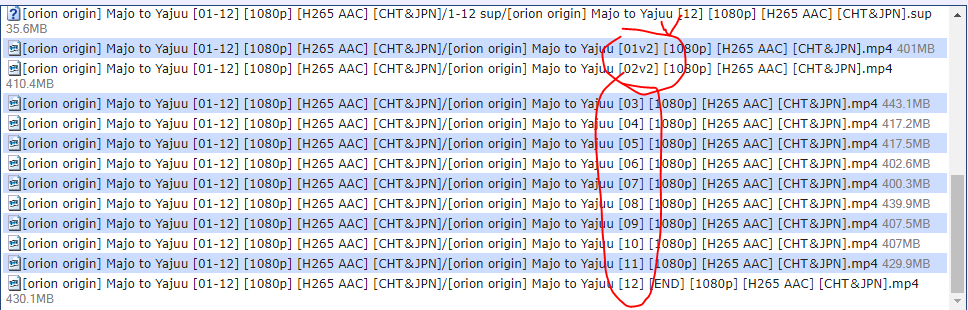

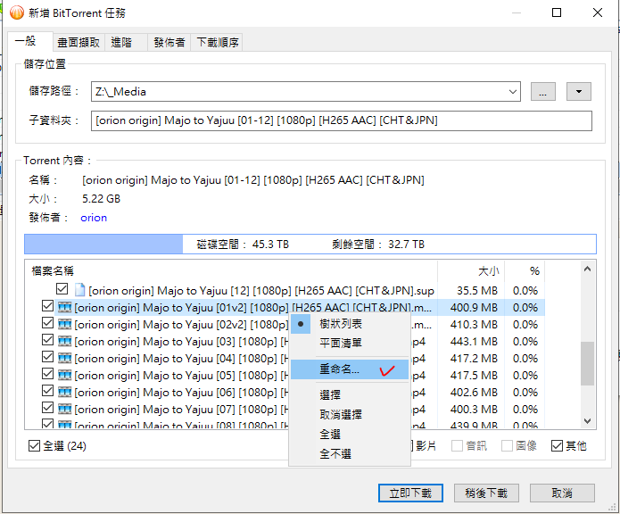

是否有機會加入下載檔名時, 支援正規表達式(Regular Expression)批次更名, 例如有些字檔案命名
[01] - [12] 檔名下載後自動改成 S01E01 - S01E12
目前好像只支援一個一個修改, 若透過第三方軟體, 底層檔案直接批次修改, 就與彗星失去連結無法做種…
我放D盘根目录试了一下 问题依旧
用的BitCometBeta_20240430.zip这个最新版 默认设置
感觉某个设置卡住了一样
每次命令行带–tray参数启动bitcomet ,BitComet.xml文件内容都会变(正常双击启动不会变)
其中几个值都会有变化
会不会和这个有关
我试了一下SizeMainLeftTreeScale这个应该就是左侧宽度(应该是屏幕宽度百分比?)了
正常双击启动的时候这个值不会变
但是命令行启动后这个值一直在变小 不知道咋回事
命令行启动带–tray的时候 SizeMainLeftTreeScale没变
但是点击任务栏图标恢复之后,左侧宽度变窄,然后退出程序的时候SizeMainLeftTreeScale数值会一点一点变小,最终停到2上
感觉是正常启动后 手动调整左侧宽度 会记忆下来,再次正常启动也不会变
但是命令行启动后貌似每次都会初始化左侧宽度 ,没有读取BitComet.xml文件里SizeMainLeftTreeScale的数值
其中一次测试的时候SizeMainLeftTreeScale数值还不见了
是不是命令行模式下把这个值重置了
可以啊,有详细介绍吗?
是按比例计算的。按像素记忆容易受到不同OS版本窗口边框宽度差异的影响
感谢建议,等有时间可以改一下
配置文件里个别设置需要重启程序才能生效。直接在运行时重载可能会造成运行异常。需要增加哪些自动化的接口,可以整理出来给我看看
可以增加,不过也是得懂正则表达式的用户才敢用
499355748:
数字会变,说明能够保存配置文件,权限没问题。会不会是启用了Windows的特定UI主题?
