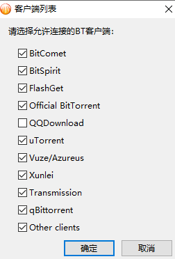

对现有反吸功能的改进意见
应在匹配客户端ID 时允许使用正则表达
同时允许用户自定义客户端列表
但考虑到目前高级设置中反吸血保护的设置形式
在其中填写正则表达式可能不是很方便
在客户端列表上实现自定义和正则表达支持可能会更加容易
目前比特彗星的客户端列表的内容是固定的
用户只能在这些预设的客户端中进行选择
改为可自定义的列表后
用户可以轻松的添加新的客户端
其应类似类于防火墙规则从上之下进行匹配
其中peer ID可支持正则表达式
被配规则匹配到的客户端将根据第一列中的设置来判断其是否可以连接
而未被规则匹配到的客户端将由底部的 其他客户端 规则进行处理
若该规则被设置为允许连接那未被其他规则的匹配到的客户端 将被允许连接
反之则不允许
这样通过调整底部规则就可以轻松实现黑白名单之间模式的切换
这样一来在高级设置中peer ID/端口 选项就无需调整
依然保持原样 其优先级应高于 客户端列表
使得一些固定ID的吸血客户端在通列表匹配前就被拦截
示例
| 允许连接 | 客户端名 | 客户端ID | 备注 |
| √ | 客户端A | peer ID | 备注1 |
| 客户端B | peer ID | 备注2 | |
| √ | 客户端C | peer ID | 备注3 |
| √ | 其他客户端 | * | 不与列表规则匹配的其他客户端 |
