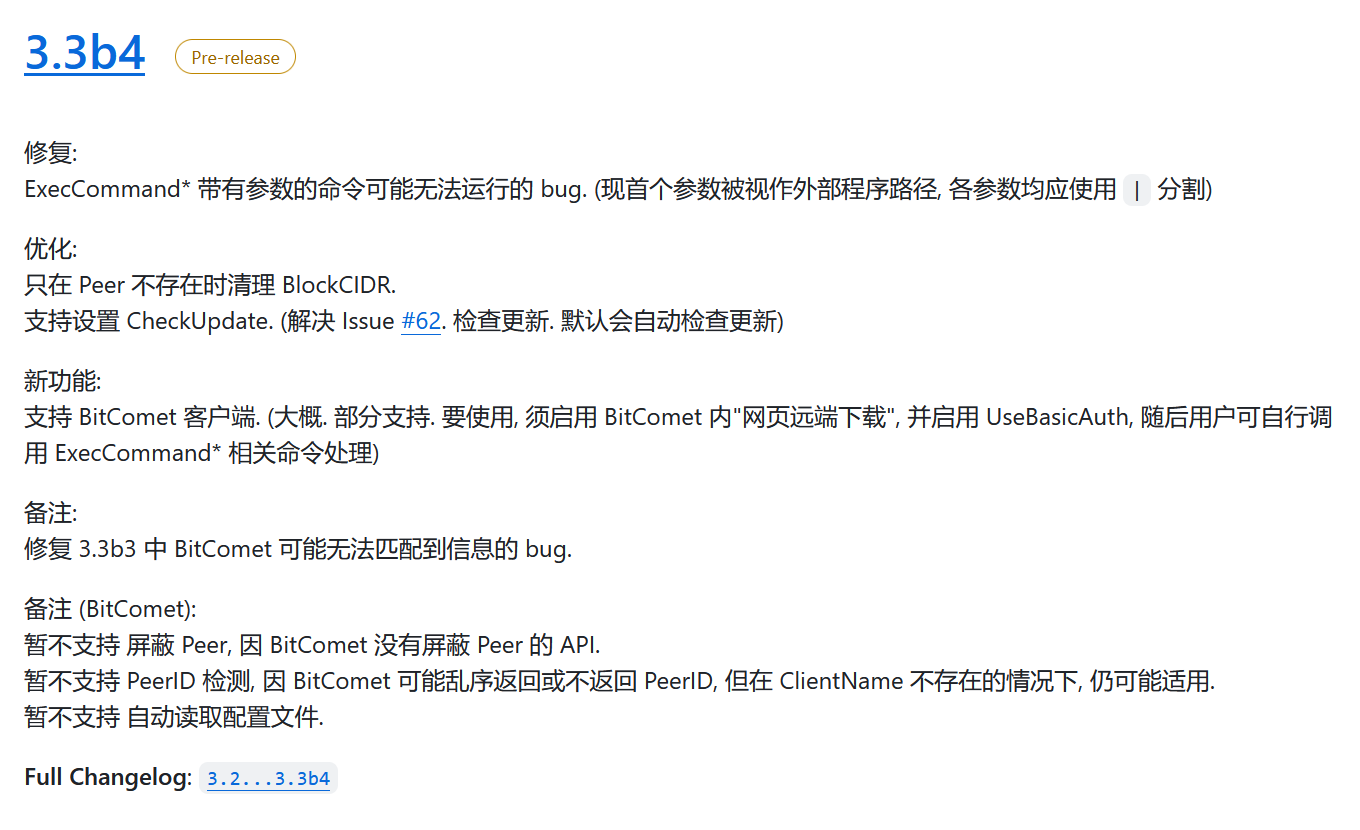

目前这个项目已经实现了对彗星的初步支持 仍存在很多问题
不过由于彗星没有用于封禁peer的接口所以需要运行外部命令通过Windows防火墙进行封禁

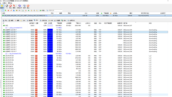

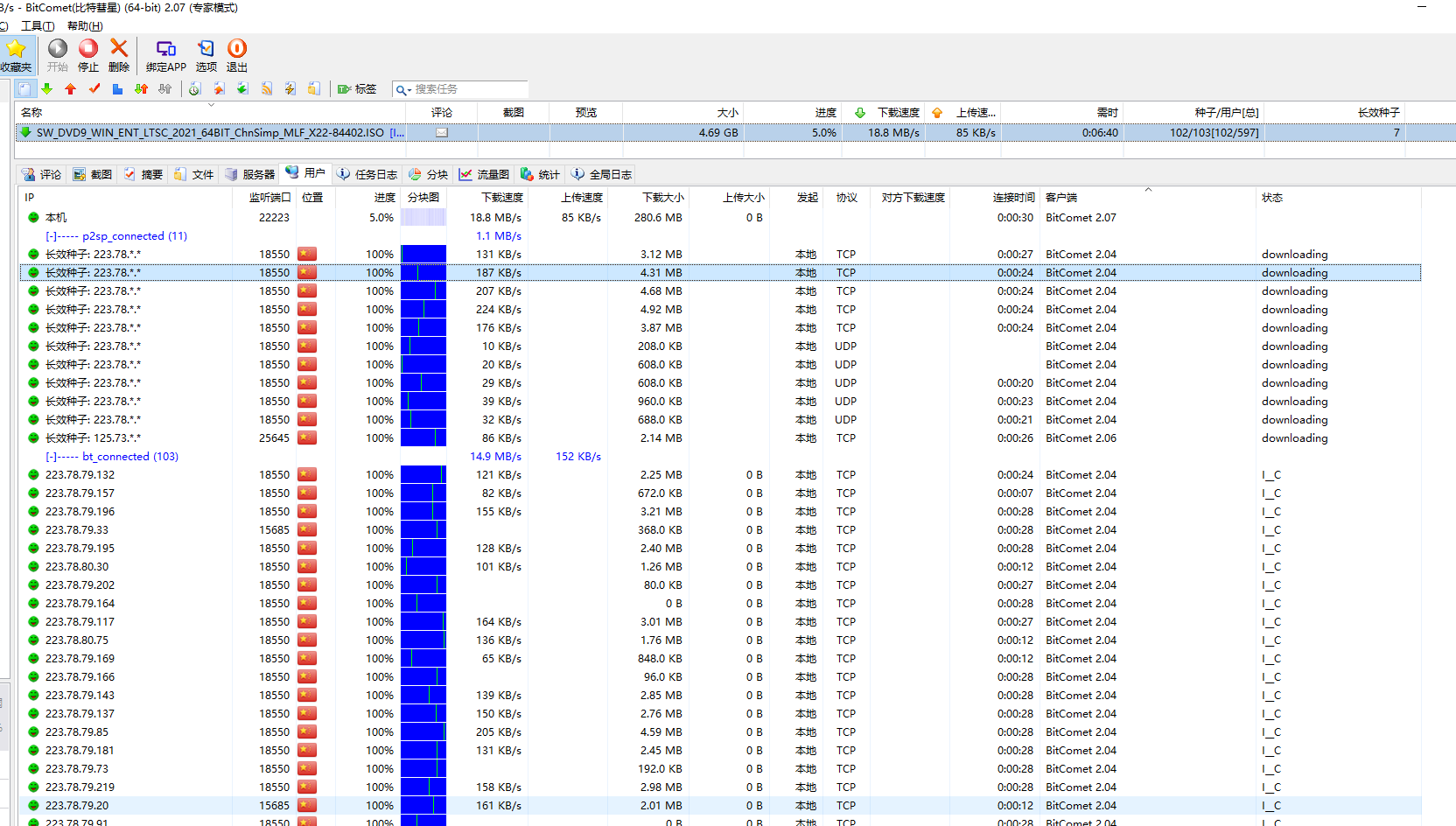

目前已经出现了伪装成比特彗星的吸血客户端
不幸的是比特彗星的peer ID 和端口屏蔽功能似乎对其他彗星不起效果
我们只能对其所使用的IP地址进行屏蔽
从后续观察来看其已经开始上传 并且有长效种子
似乎并非伪装成BC的客户端
测试种子:366adaa52fb3639b17d73718dd5f9e3ee9477b40
(建议在新标签中打开图片)

重点是bitcomet的webUI不支持屏蔽peer啊:thinking::thinking::thinking:,总不可能自己看到一个手动到Windows防火墙去屏蔽,那还不如直接手动删除用户呢:rofl::rofl::rofl:
在触发封禁的是可以执行外部命令 且可以传参
可以依靠这个 添加Windows防火墙规则

目前已知伪装成 BitComet 吸血的客户端IP范围
其似乎并非伪装客户端而 使用的是正常的彗星客户端
由 PeerBanHelper 的 BTN 网络收集
223.78.79.0/24
223.78.80.0/24
2409:873c:f03:6000::/56
这个不算吸血吧,因为正确提供了上传和进度汇报,看起来更像是下载完成后删除文件然后重新添加下载这样循环
你把你的做种任务删除,重新用下载方式添加这个任务,对方可以提供给你几十MB/s的下载速度,对方有正确进行上传
话说难道长效服务器解封了?刚刚看到正常工作了,等会我测试一下
补充:很可惜,长效服务器依旧是处于封禁状态
