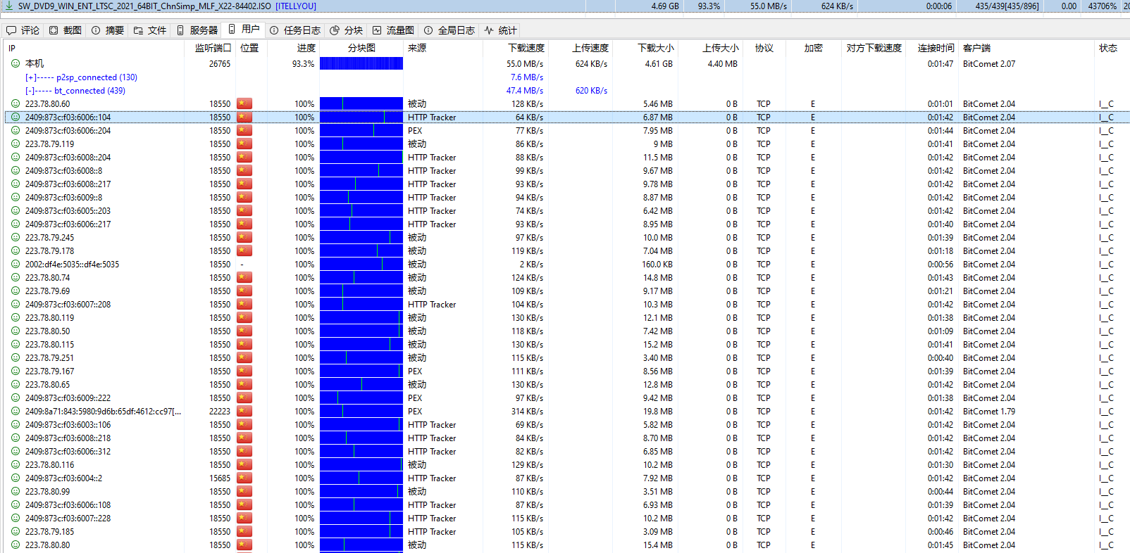

从测试结果可以得知,,,对方也不是下载完成后循环,因为对方进度全部都是100%,没有出现任何异常变为0%重新开始的现象
更像是一个大佬在为BT贡献力量分流上传,这不就是我之前梦想的BT CDN吗,几百台服务器来分流种子加速别人下载
由于我现在的测试机器只有100M宽带,昨天在家里的时候这个种子可以跑满1000Mbps下载速度

测试结果出来了
确实有上传 而且有长效种子 应该是正常的彗星客户端
在上传状态下 对方 进度也是满的 (both finished )
其可能只是在多台服务器上运行这比特彗星
至于之前截图中所呈现的类似吸血的状态可能是因为其尚未完成首次下载
当然也可能是开启了超级种子

经过进一步的观察确认其存在循环现在的现象
应该可以被认为是一种滥用行为
不过有趣的是由于使用的是正常的彗星客户端 所以其在下载阶段是有上传的
其下载速度较快(若其真实的汇报了下载速度和任务进度)
仅在截图的过程中就完成了一轮循环
基本可以确定其存在循环下载的滥用行为
至于之前观察中发现的完成后上传的阶段 可能是由于其自动循环下载设置不完善造成的
目前已发现滥用比特彗星进行循环下载的IP段
223.78.79.0/24
223.78.80.0/24
2409:873c:f03:6000::/56
使用 18550 和 15685 端口
建议在Windows防火墙中屏蔽该地址段或通过下列网址查询其正在下载的任务
以避免浪费上传量
https://iknowwhatyoudownload.com/en/peer/?ip=223.78.80.12

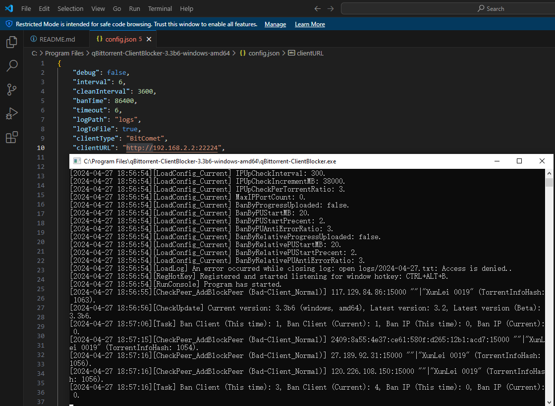

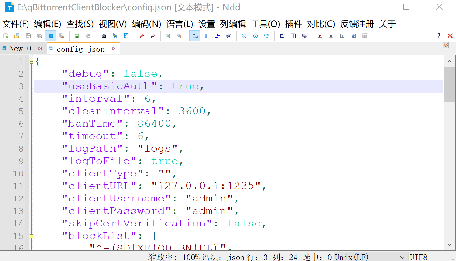

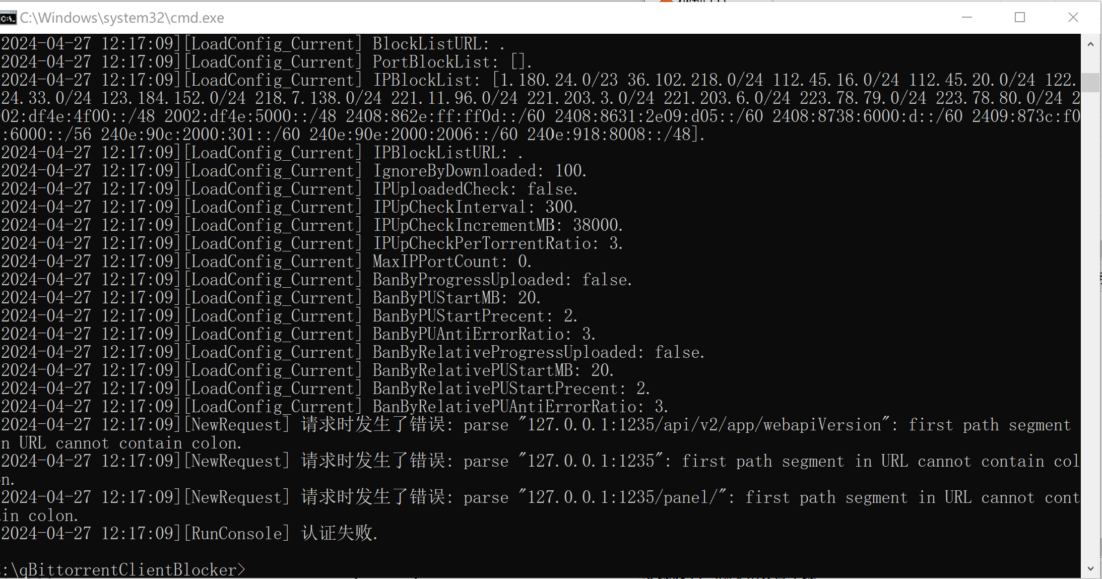

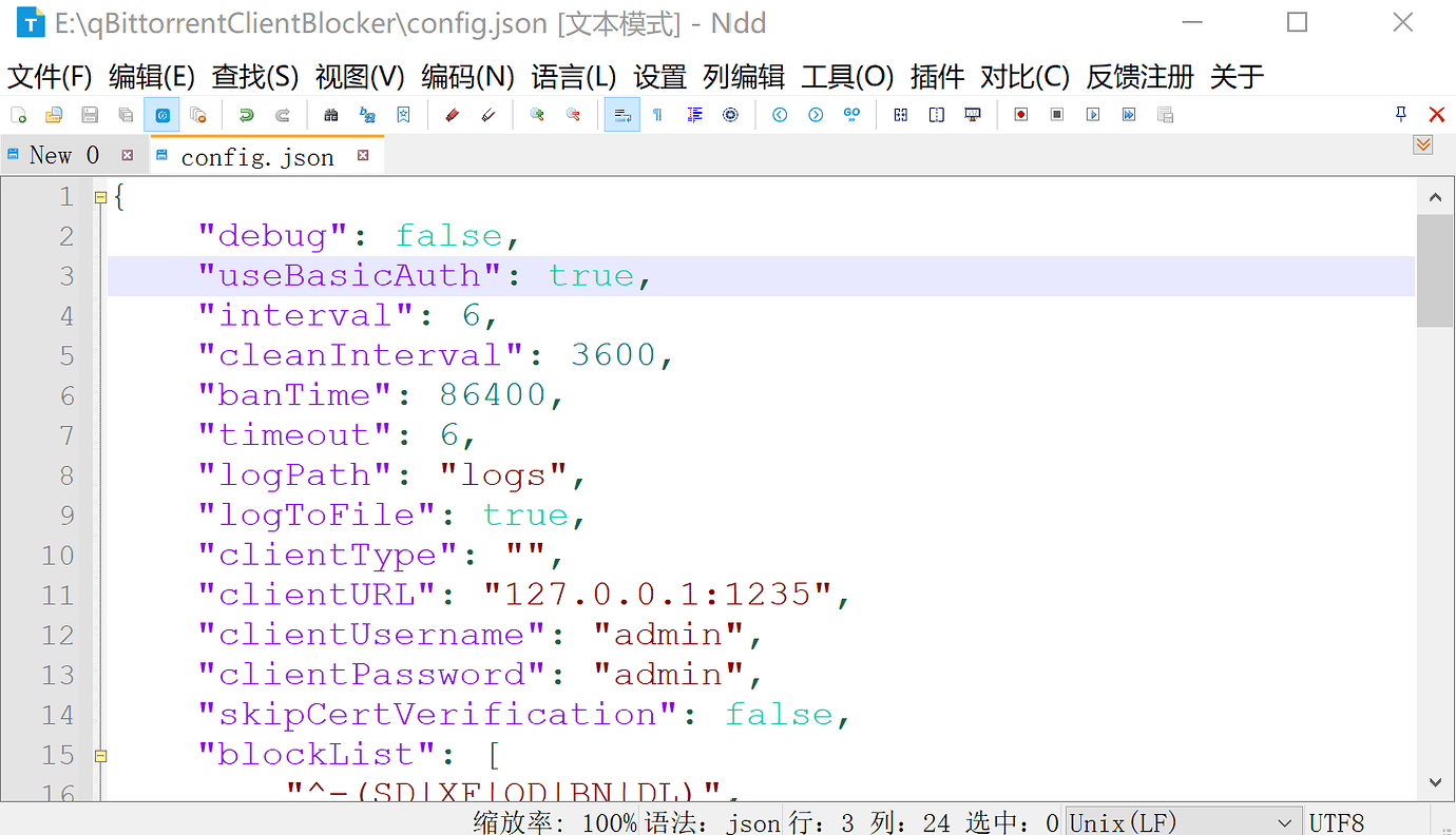

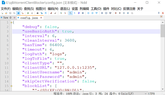

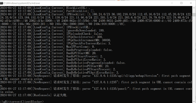

emmm

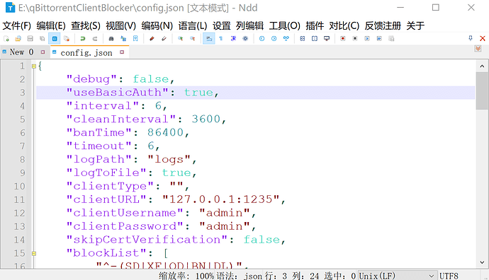

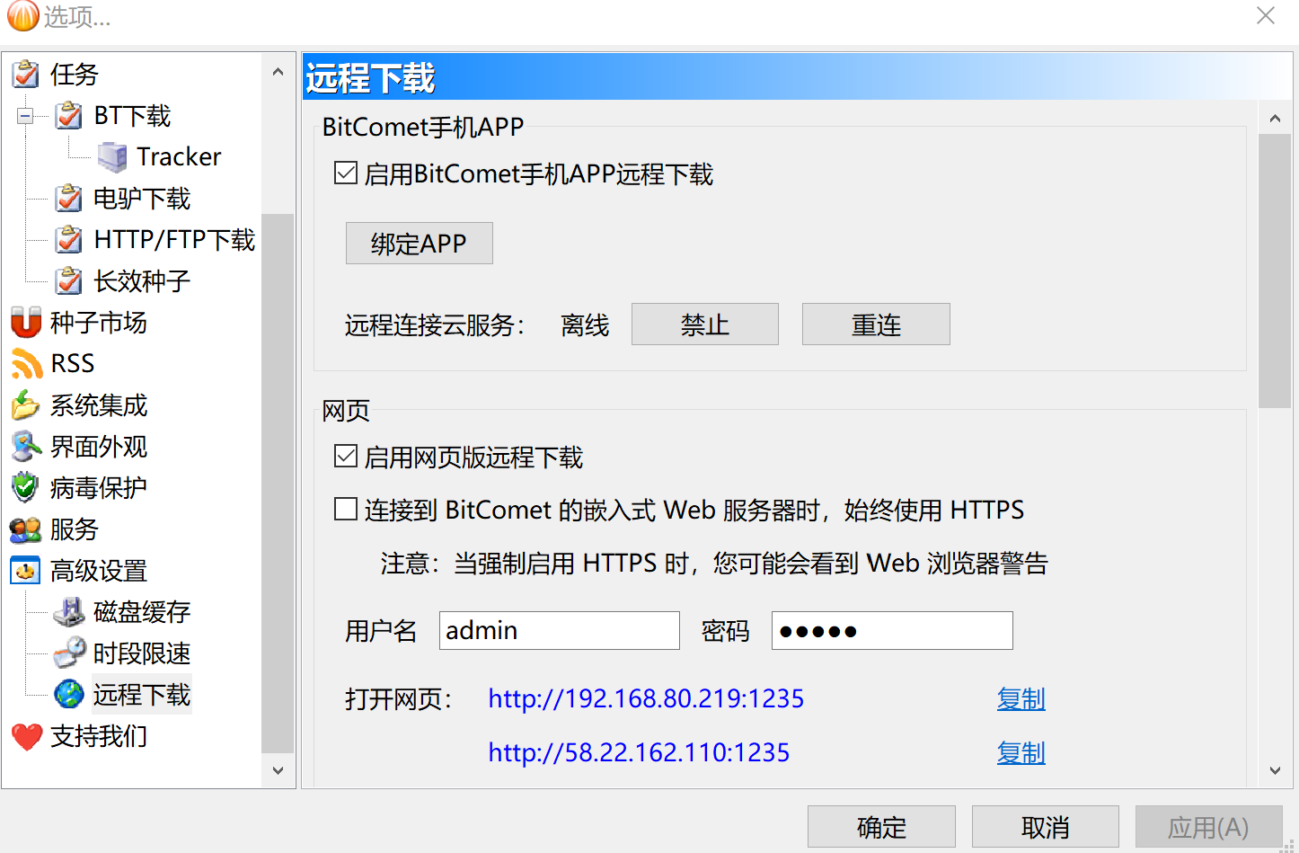

他这个默认的配置文件里少了一个启用Basic认证
要手动加一下
内个,我加了呀:rofl::rofl::rofl:

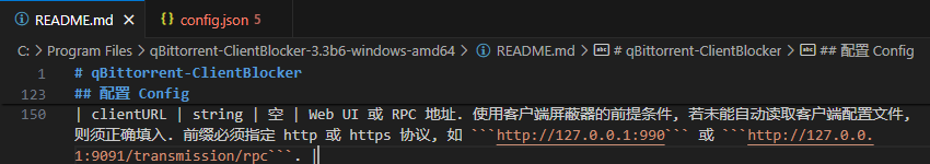

并且GitHub仓库不是说启用UseBasicAuth嘛
下的是哪个版本?
clientURL项地址要加 http:// 或 https:// 吧?
是的
不过我倒是建议优先使用彗星自己的反吸血
最新的3.3b6
能不能直接发一个config.json给我研究一下:blush::blush::blush:,感觉给bitcomet配置比给qbee麻烦
