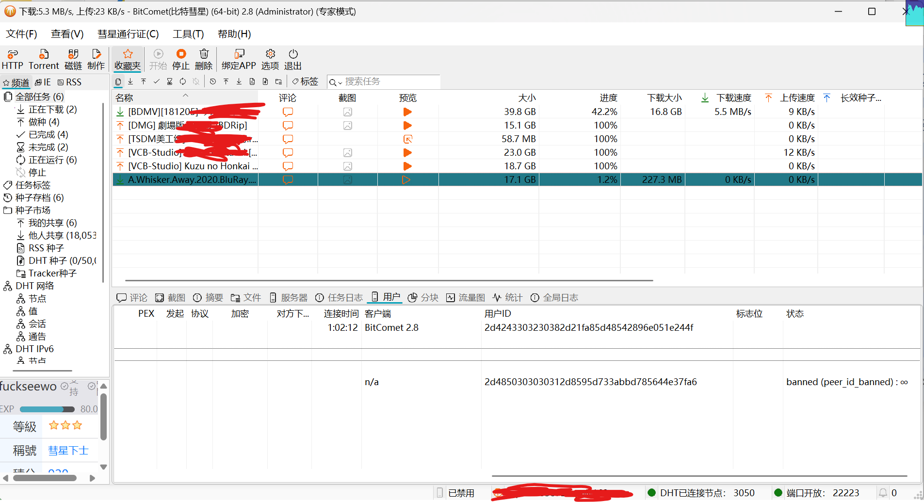

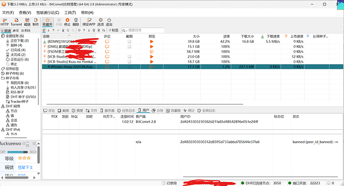

我如果有服务器真的会把这伙B給ddos了:rage::rage::rage:一个nyaa的老种还有人吸真的是无语了
种子:[CUMiSYUM] A Whisker Away (BD Remux 1080p FLAC EAC3) [Dual-Audio] | Nakitai Watashi wa Neko wo Kaburu (2020) :: Nyaa
妈的没多久就被偷袭还没有用。。。

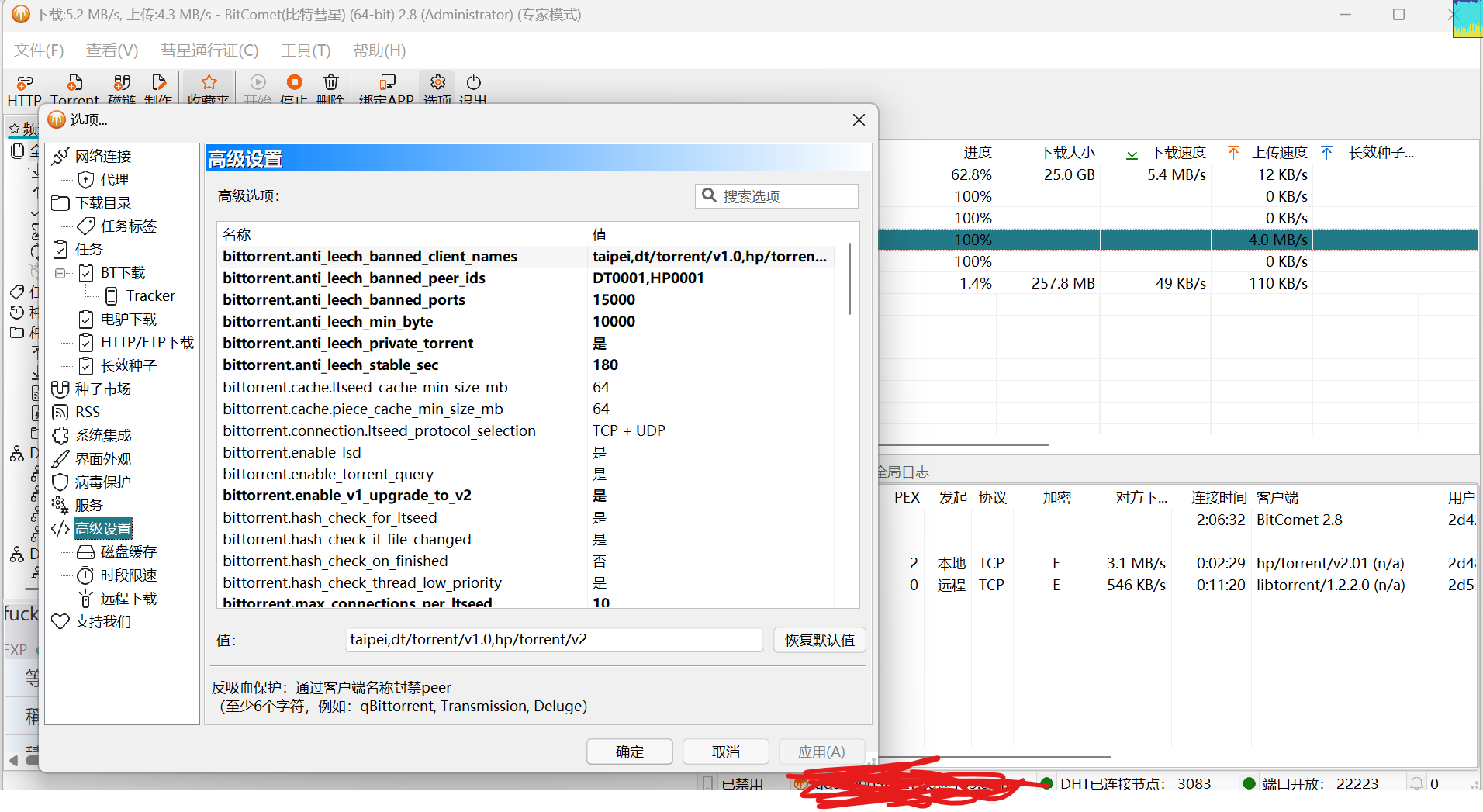

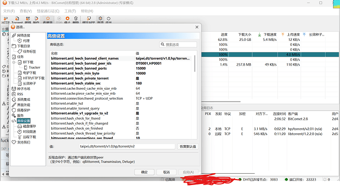

客户端名称屏蔽可以参考一下这个
xfplay,dt/torrent,hp/torrent,anacrolix,taipei-torrent,
行,我试试
不知道什么黑科技,不行
只能手动删。。。
什么意思? 看一下他的peerid?
奇怪客户端名称屏蔽不起作用吗?
peerid也屏蔽上试试?
早就加了。。。
