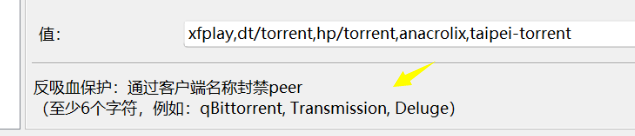

你的写法有错误,参考下面的例子
客户端名称封禁正确写法需要在, 后面加个空格,如下所示
dt/tor, hp/tor, Taipei
其实并不需要 没有空格也可以屏蔽

这些逗号好像都是中文的吧?要英文逗号才行
就是英文的,
加了空格?这个间距感觉不对啊
我不会傻到之前用英文的逗号后面改成中文的:rofl:

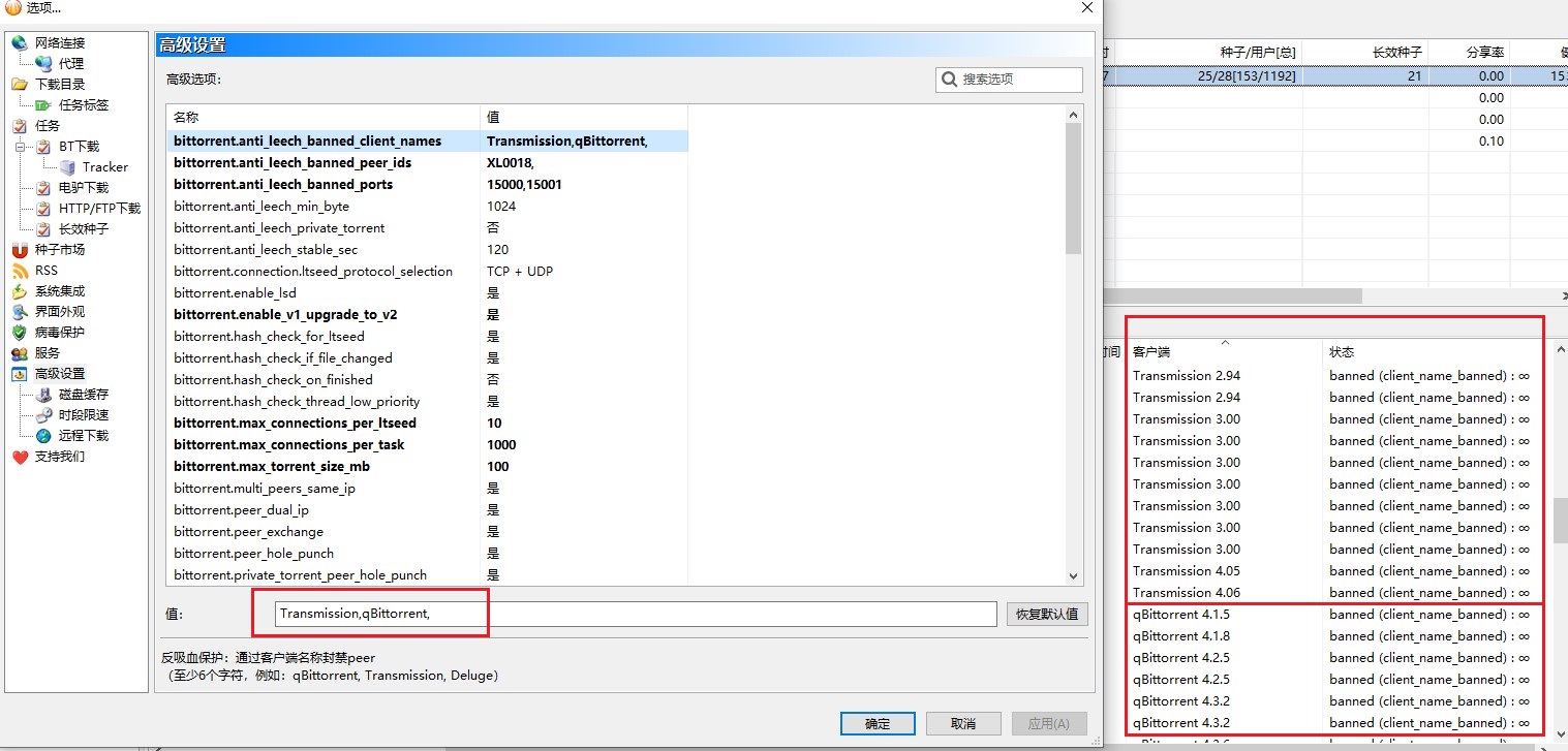

就是根据小樱的方法还是不行,不行我就要用qbee了:sweat:
话说私信收到了吗,为什么不回复一下

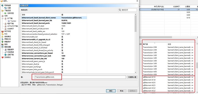

设置”BT下载“里的反吸血保护是不是没开_(:з」∠)_
即使开了也是有的能拦截有的不能拦截,并且那个老种我在用百度离线,所以关闭了、
等下我补个图
都说了不用加空格
如果是禁用的话,高级设置里的项目是不起作用的。
必须是自动或严格,才会按照高级设置屏蔽。
好家伙反吸血根本没开
好像是这样的:sweat::sweat::sweat:,开了立刻拦截了:sweat::sweat::sweat:ごめんなさい:sweat::sweat::sweat:
