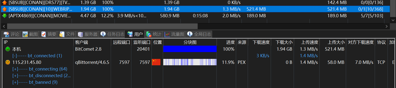

我是看到这个还以为反吸血关闭了之后照样有效
2333333333,主要是我刚开始用比特彗星的时候也是这样的,后来才知道_(:з」∠)_
惊了,反吸血不开想去屏蔽反吸血客户端
主要是开了反吸血百度网盘也会自动被ban,但是老种不离线真的太慢了,并且看到bt_banned里面有peer_id_banned还以为这两个设置跟启用反吸血保护无关![]()

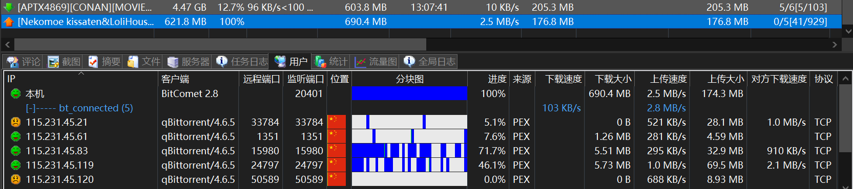

刚刚发现一个比特彗星的客户端(ipv6, 北京海淀区中国教育网),我给他上传的流量已经明显超过文件大小好几倍了但对方进度一点没有变化,并且我这边还在不停的给他上传。。。。对于这种明显异常的行为是否可以实现自动屏蔽?
是做种状态吗? 如果是的话则基于下载量的自动反吸血不起效果
目前只能手动屏蔽 或使用防火墙屏蔽IP

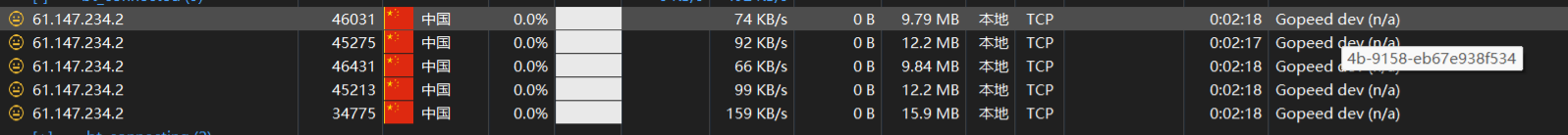

被吸了点,是被记录在吸血表格里的,客户端 Taipei-Torrent dev (n/a)
目前我的策略还是宁可错杀不可放过,直接屏蔽这种客户端了,看起来目前吸血力度还是没有一点降低,太无奈了
直接屏蔽吧 这个客户端已经6年没更新了
基本可以判断是停更了 被人拿来改造成刷流工具了

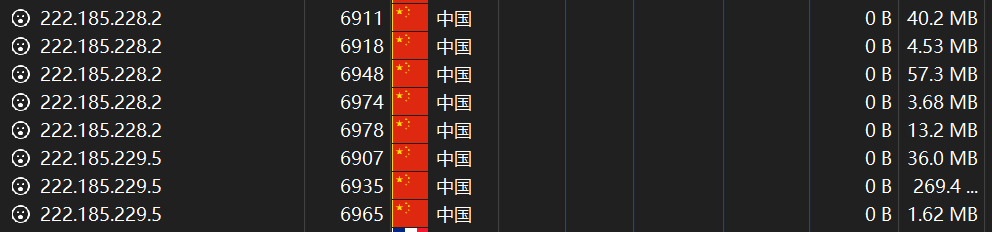

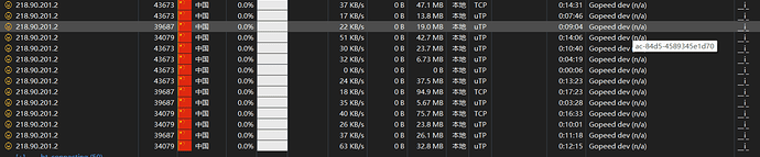

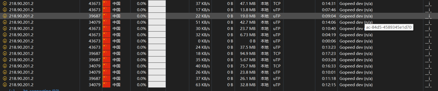

同样是动漫花园的种子,我有好几个种子(不同的发布人)都被这个客户端吸了
你图里的这个ip段是有被记在吸血IP里的,可以根据贴里去配置windows防火墙屏蔽这个ip段
或者直接选择屏蔽这个客户端,这客户端也不是BT主流使用的客户端
可以去这个文档查看,都有记载吸血IP段
目前我是用火绒的IP黑名单屏蔽吸血ip段

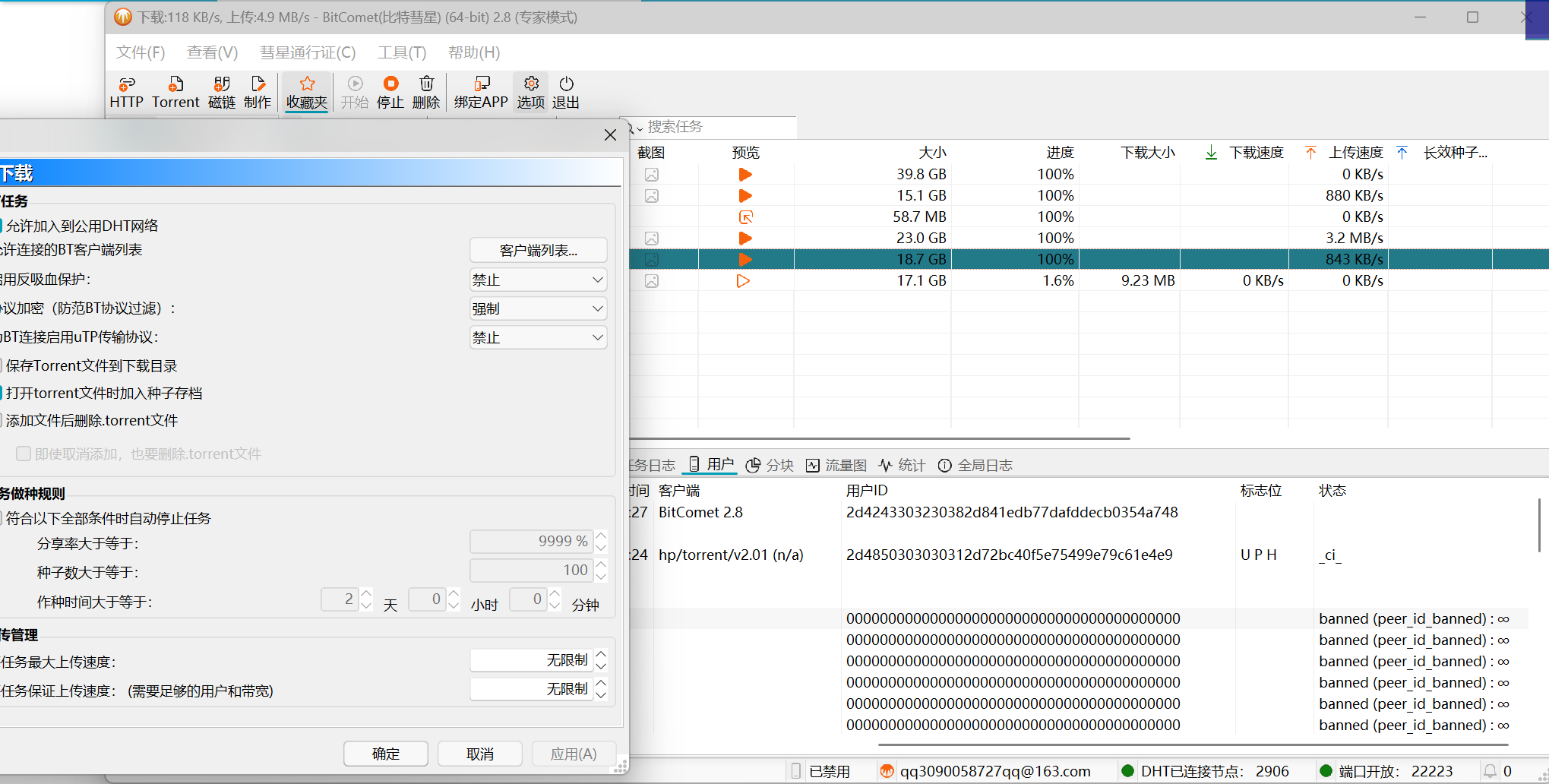

目前我屏蔽了这些peer id:XL0018, XF9999, XFOO00, GT0002, TR2940, GT0003, DT0001, HP0001, XM0001
更新到2.08版本之后屏蔽了Taipei-Torrent dev (n/a)客户端

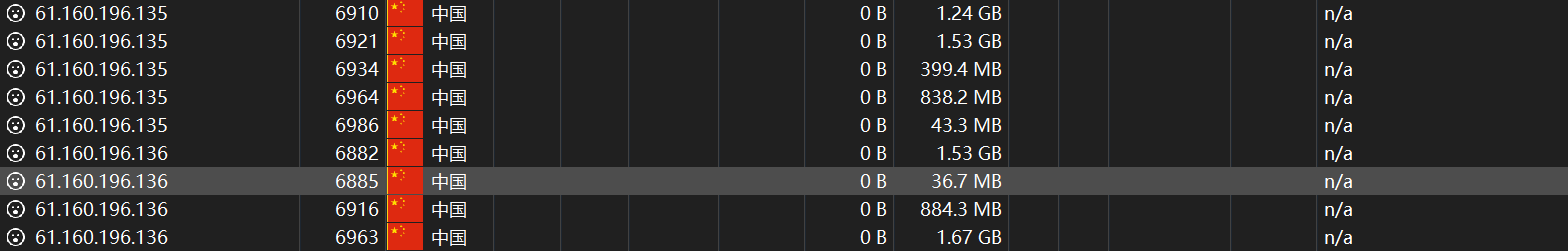

在火绒里屏蔽了这些ip段
感觉目前被吸血的概率小了不少,观察连接的用户也没有同一个ip段超多连接的情况出现了,应该能顶一阵子
