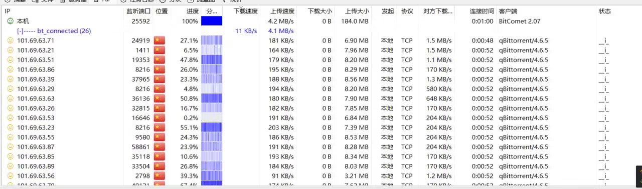

昨天晚上发现的,如图所示,貌似是爬的动漫花园的种子(也有可能是nyaa的,没试),下完就删然后再下,一晚上分享率给我干到了100多,不止一个动漫都中招了,都是浙江宁波的IP
4個讚
我也发现了,屏蔽IP了
屏蔽常用的客户端代价太大,屏蔽IP段又太麻烦,这帮人真是越来越恶心了
qb本来就很吸血,正常用户误封的话,误封就误封了吧
直接把客户端全部屏蔽误伤太高了,如果bc能出个能够屏蔽Ip段的功能就好了
好家伙原来已经有人中过我现在的招了(捂脸),这东西真的恶心
啊, 真的吗, 我看好多qb的
我这边也发现了
我先用qBittorrent/4.6.5把它屏蔽了,然后再只unband它其中一个ip,让它帮我刷一下分数,然后再band掉它,哈哈哈哈…
直接拨打当地宽带提供商的电话(加区号)举报就行了。就说对面在运行PCDN,并提交IP。

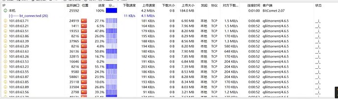

彗星能屏蔽特定版本的吗?
可以的,填写包含版本号就行
Transmission 3.00
类似这样吗?
bittorrent.anti_leech_banned_peer_ids 中填写吧,比如 TR2920。Transmission 3.00 我不确定是 TR 多少,可以把鼠标放在 peer 的客户端名称上,查看弹出的提示
对的,在bittorrent.anti_leech_banned_client_names 处填写完整的客户端名称,就可以精准到版本号
楼上说的peerid方法也可以
