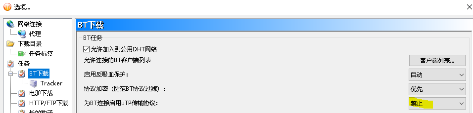

看了一下是数据中心ip 先把utp关了再看看

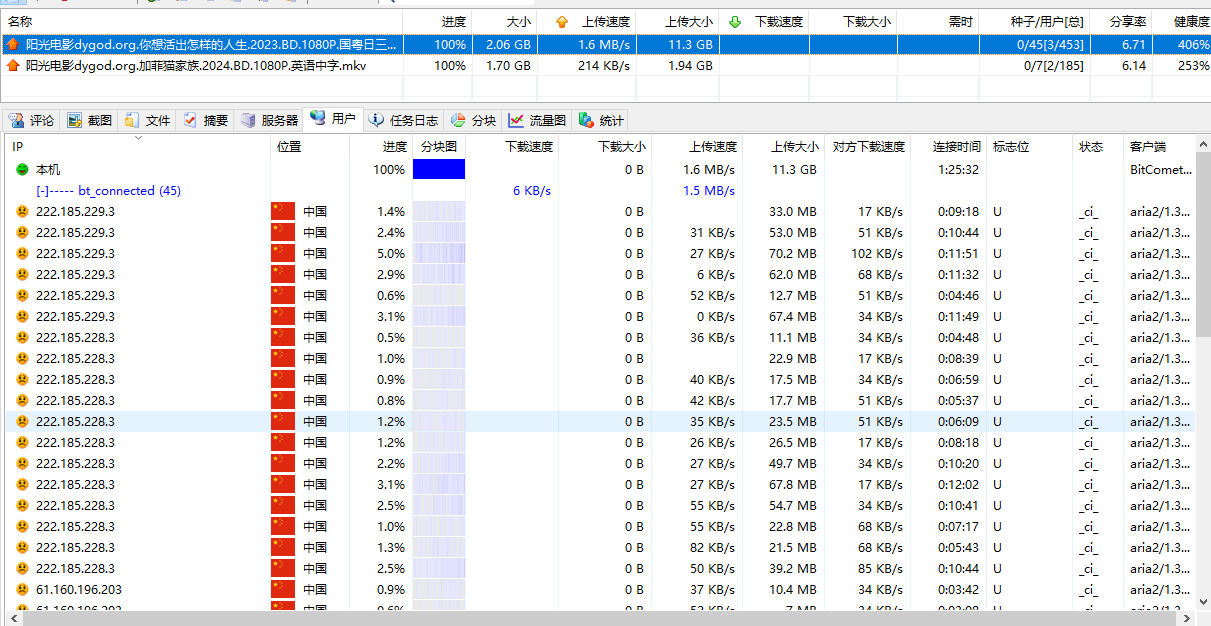

基本已经确定了新的吸血ip
61.147.234.0-61.147.234.255
218.90.201.0-218.90.201.255

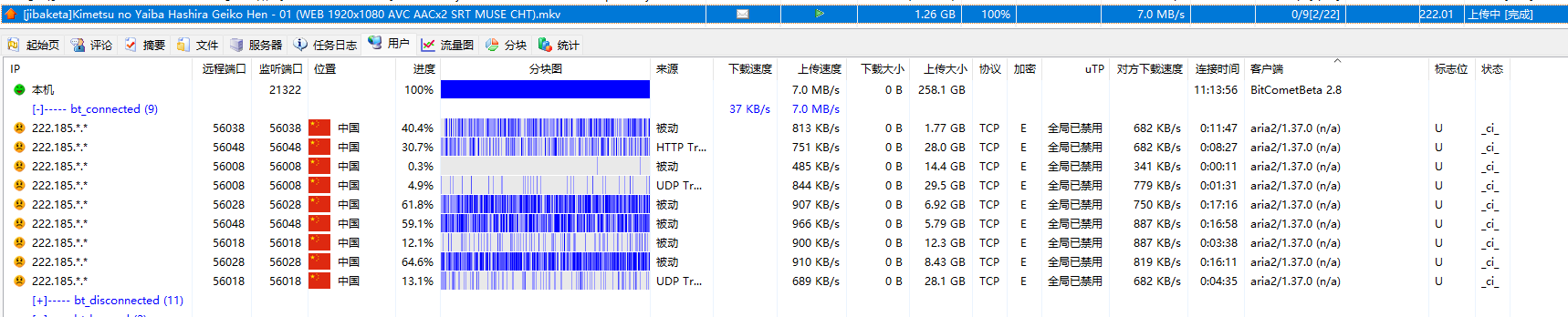

一次有很多连接,直接跑满上传带宽

BTN的确会定期发布分析得出的问题ip到github上,可以配合iptable啥的屏蔽;但个人感觉效果最好的还是PBH+BTN,我7月末开始用这个法子,抓出好多伪造进度的,前段时间的异常aria2/1.33.1也是抢在BTN发布规则前在本地检测到了进度不正常。可惜PBH不支持比特彗星,不得不在NAS上装了个qb。我的想法是以后对反吸血有要求的客户端可以内置类似于PBH的功能,也最好能接入BTN这类的网络,大家一起侦测破坏环境的人,一起抵制

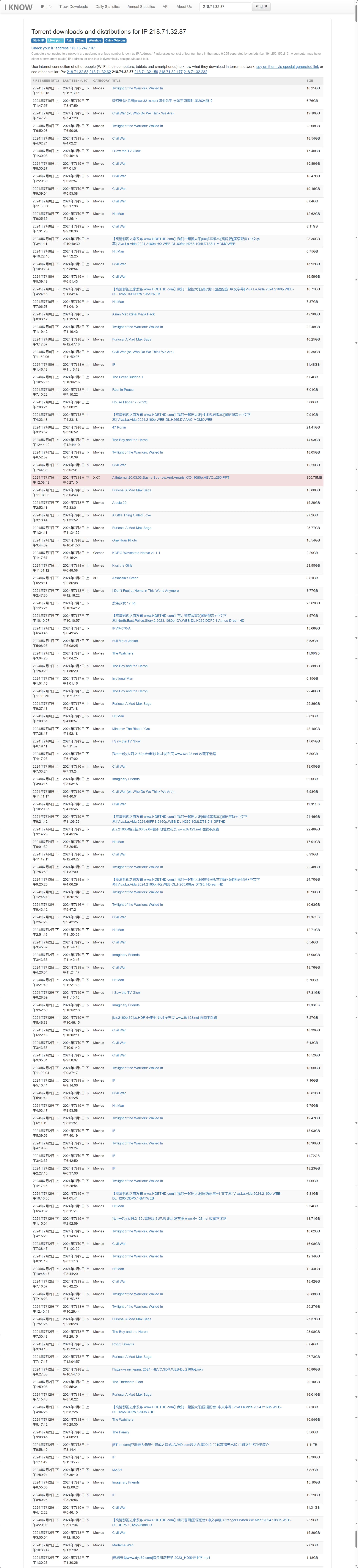

218.71.32.87这个网站的准不准
这个应该是离线服务器的IP吧 离线服务器不太好处理
这个网站用的爬虫 不能保证完全准确
但是看个大概还是可以的

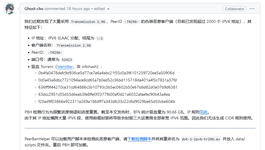

-TR296-不足6位,是因为第6位不是固定的吗?
PeerID貌似还是-TR2960-
图中的issue可能漏了0
不确定,因为还没遇到过(
tr我记得发布到2.94然后就是3.0了,2.96肯定是伪造的

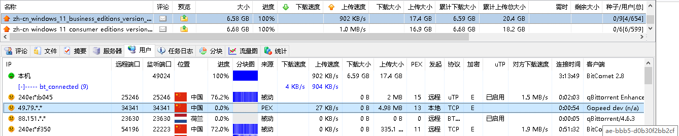

今天发现名称 Gopeed dev (n/a),客户端 ID 随机(乱七八糟)的吸血客户端,并且不报告进度和速度,下面是不完整记录。注意:没有此特征的客户端的 ID 为 GPdev0,暂且视为正常的
49.79.228.2(0821 下载 FreeBSD-13.1-RELEASE-amd64-dvd1.iso,不报告进度和速度)
58.221.31.2(0821 下载 ubuntu-24.04-desktop-amd64.iso,不报告进度和速度)
58.223.126.2(0821 下载 ubuntu-22.04.4-live-server-amd64.iso,不报告进度和速度)
124.225.94.98(0821 下载 SW_DVD9_WIN_ENT_LTSC_2021_64BIT_ChnSimp_MLF_X22-84402.ISO,不报告进度和速度)
124.225.94.99(0821 下载 cn_windows_server_2019_updated_july_2020_x64_dvd_2c9b67da.iso,不报告进度和速度)
124.225.94.100(0821 下载 SW_DVD9_WIN_ENT_LTSC_2021_64BIT_ChnSimp_MLF_X22-84402.ISO,不报告进度和速度)
124.225.94.101(0821 下载 ubuntu-22.04.4-desktop-amd64.iso,不报告进度和速度)
124.225.94.102(0821 下载 zh-cn_windows_10_business_editions_version_22h2_updated_july_2024_x64_dvd_53d015e8.iso,不报告进度和速度)
