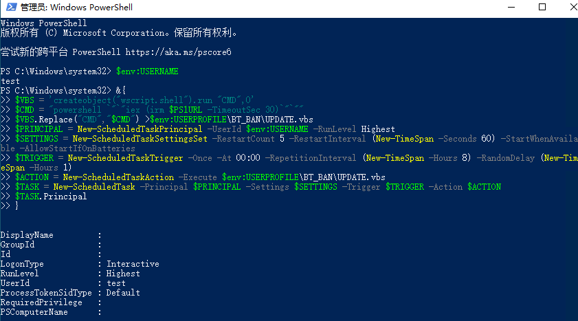

              这个情况不正常,无法正常配置任务计划和执行
提示看到似乎是因为 UserId 获取不正确的原因
请尝试在 PowerShell 下执行
$env:USERNAME
是否正确显示用户名称?
$VBS = 'createobject("wscript.shell").run "CMD",0'
$CMD = "powershell `"`"iex (irm $PS1URL -TimeoutSec 30)`"`""
$VBS.Replace("CMD","$CMD") >$env:USERPROFILE\BT_BAN\UPDATE.vbs
$PRINCIPAL = New-ScheduledTaskPrincipal -UserId $env:USERNAME -RunLevel Highest
$SETTINGS = New-ScheduledTaskSettingsSet -RestartCount 5 -RestartInterval (New-TimeSpan -Seconds 60) -StartWhenAvailable -AllowStartIfOnBatteries
$TRIGGER = New-ScheduledTaskTrigger -Once -At 00:00 -RepetitionInterval (New-TimeSpan -Hours 8) -RandomDelay (New-TimeSpan -Hours 1)
$ACTION = New-ScheduledTaskAction -Execute $env:USERPROFILE\BT_BAN\UPDATE.vbs
$TASK = New-ScheduledTask -Principal $PRINCIPAL -Settings $SETTINGS -Trigger $TRIGGER -Action $ACTION
$TASK.Principal
以上命令粘贴至 PowerShell 执行,显示的用户名应该与上面一致
返回的结果和你的图一样(指用户名上下一致)。

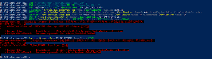

              那再尝试逐行运行以下命令
$PS1URL = 'https://bt-ban.pages.dev/run'
Register-ScheduledTask BT_BAN_UPDATE -InputObject $TASK

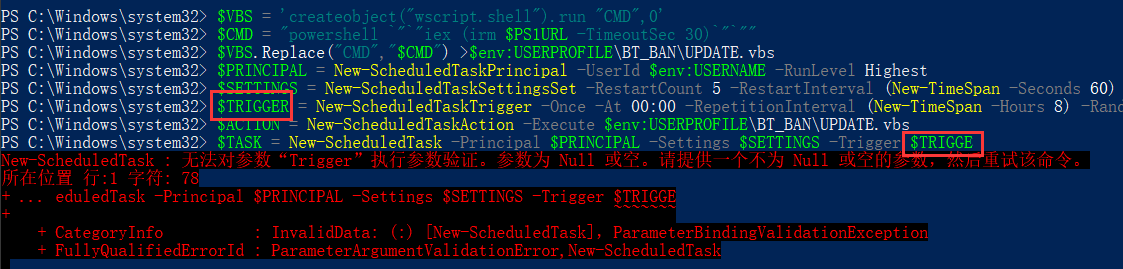

上面截图来看,是在最后一行出的错
如果添加失败的话,可能会比脚本里面执行提供更详细的错误信息
如果添加成功的话,可能是什么原因导致脚本中的变量没有正确赋值
这些指令会在测试过程中积累导致更多不可预测的异常吗?
应该是这里少了一个 R

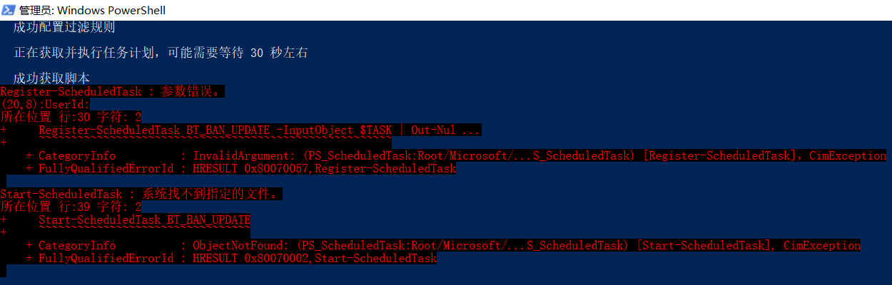

这一部分是创建任务计划,每8小时更新,也可手动操作
不过很好奇是什么原因导致的报错
最后一行还是报错,但是报错的内容不一样了。
Register-ScheduledTask : 参数错误。
(20,8):UserId:
所在位置 行:1 字符: 1
+ Register-ScheduledTask BT_BAN_UPDATE -InputObject $TASK
    + CategoryInfo          : InvalidArgument: (PS_ScheduledTask:Root/Microsoft/...S_ScheduledTask) [R
   egister-ScheduledTask],CimException
    + FullyQualifiedErrorId : HRESULT 0x80070057,Register-ScheduledTask
              感谢反馈,请问你是否计算机名称与用户名称一致?
可执行以下指令确认
$env:COMPUTERNAME
$env:USERNAME
已重现问题并修复,请重新执行确认
iex (irm bt-ban.pages.dev)
              确实不一样,一个是全大写,一个是首字母大写。已经改了好几遍了,都不行。
