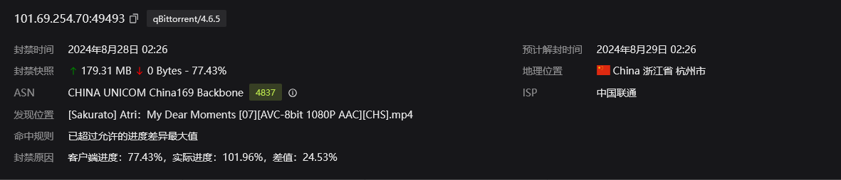

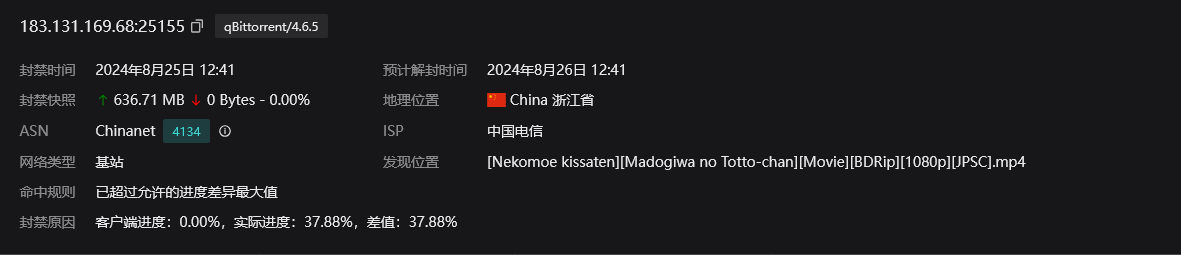

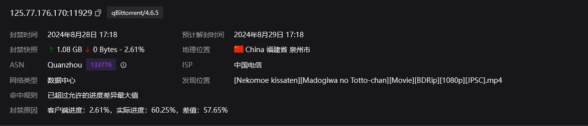

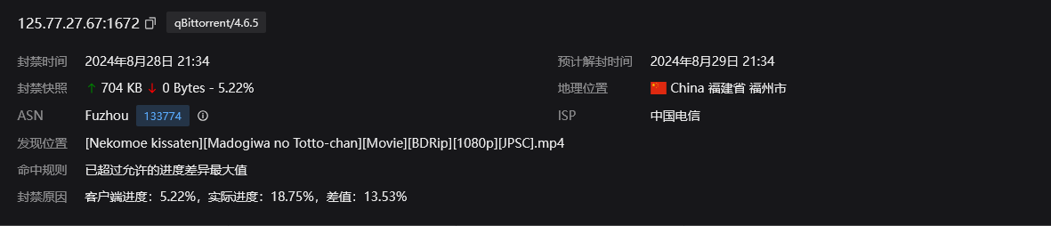

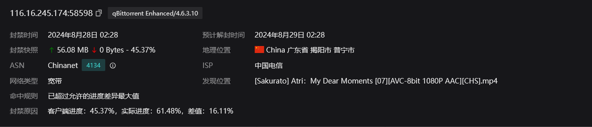

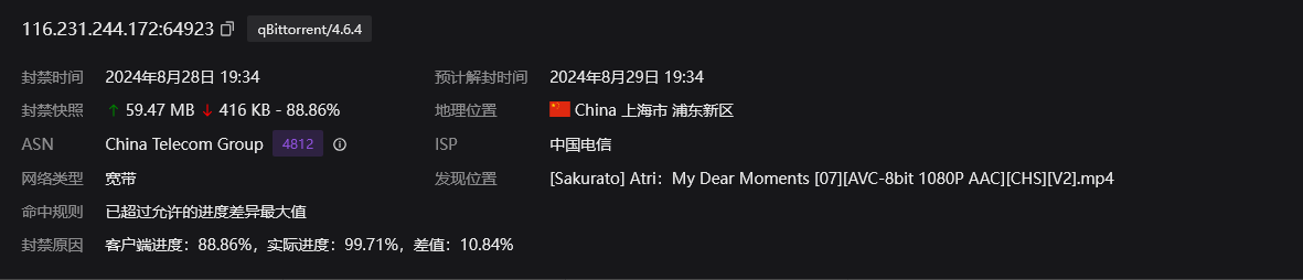

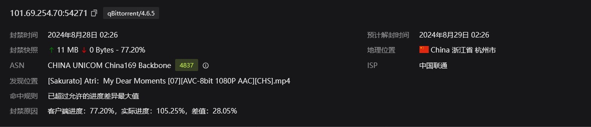

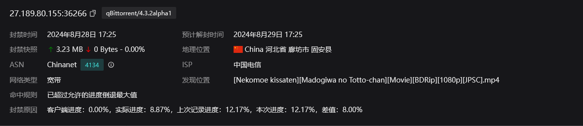

看了一下还不在BTN生成的黑名单里,pbh应该已经自动上报了,看看有没有别的客户端观察到这个ip的异常行为吧

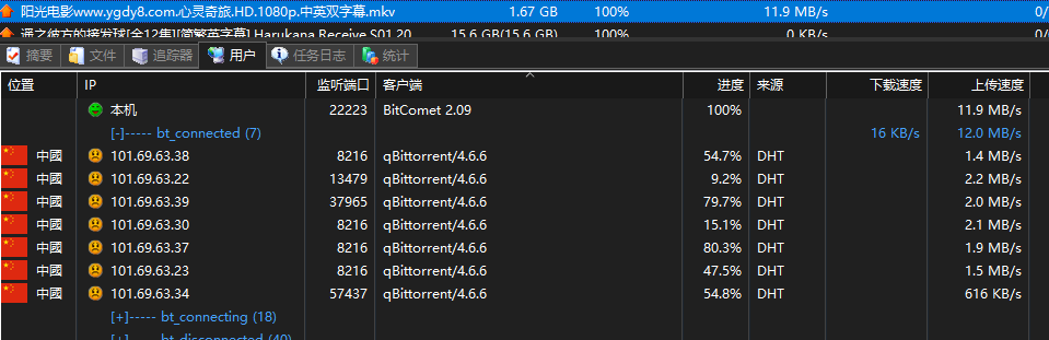

这两天PBH抓到了好多汇报有问题的客户端啊,名字和qb一样的,很多还不在BTN的黑名单里,不知道各位有没有注意到这几个ip段的
简单查了几个不是数据中心就是专线
应该不是正常的用户
看来下载进度比对还是很有效果的
