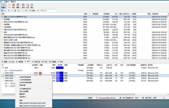

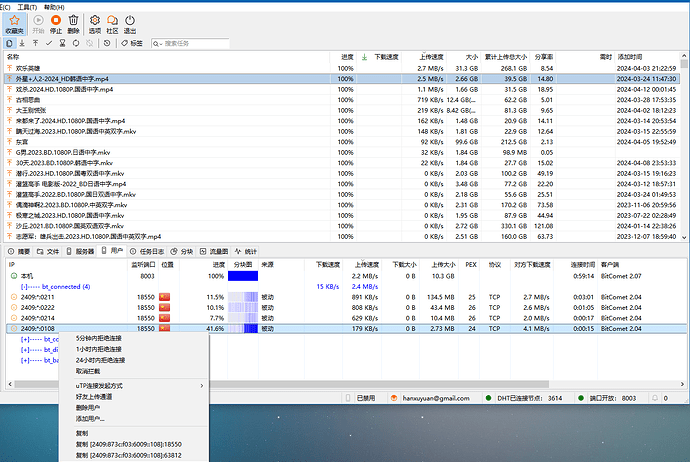

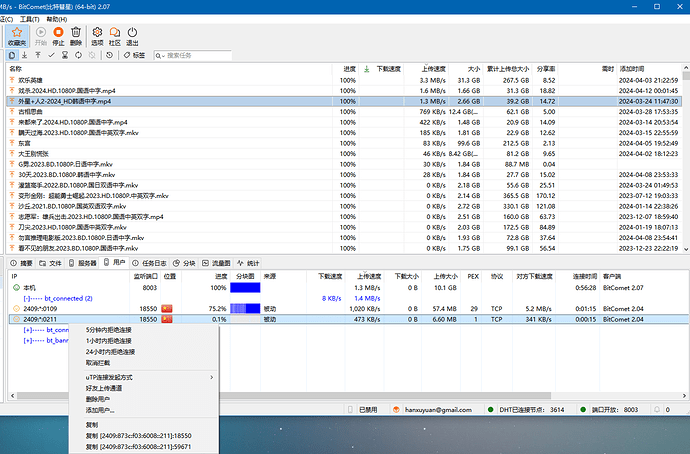

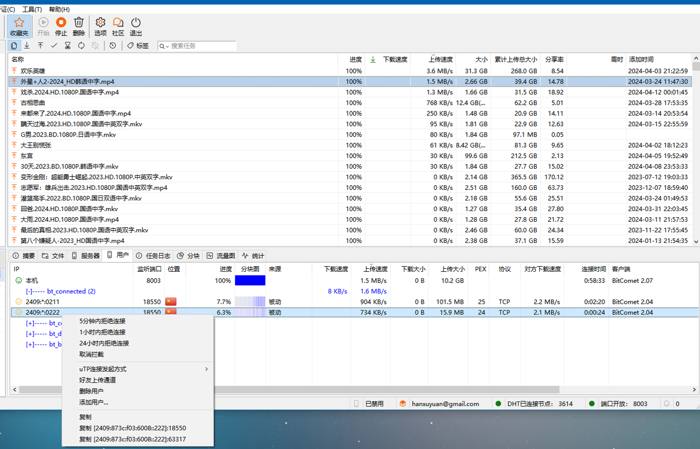

如下图,伪造BC2.04的peer,疯狂吸血某个资源,下载一段时间后,自动退出,更改V6地址的最后一两位,实现变更地址再从头开始下载,疯狂占据你的宽带!
BC只能对某个确定IP屏蔽几分钟至最多24小时,如何能实现永久屏蔽某个IP或者IP段?
类似qB那种新建一个设置文件,可以直接拉黑某个IP段也行啊,总不能让我把BC0204加入peer黑名单?
最大的问题是,我在黑名单里面添加了18550这个端口,但是依然能出现在下方列表中,我真是没办法了,我甚至peer黑名单列表添加了BC0204,这都不行!!!

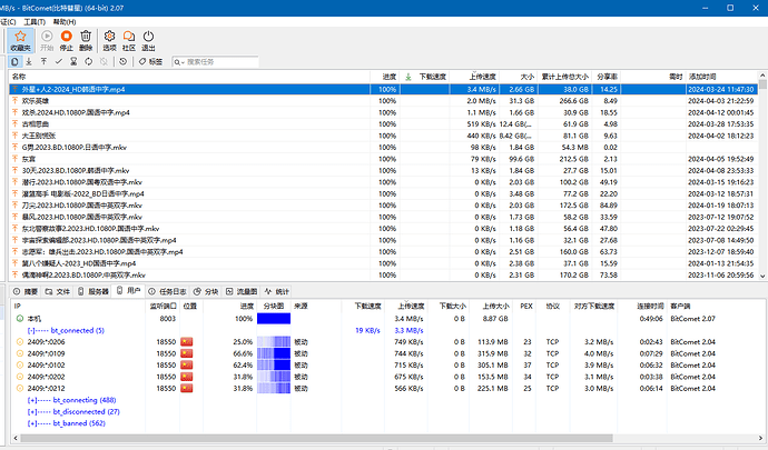

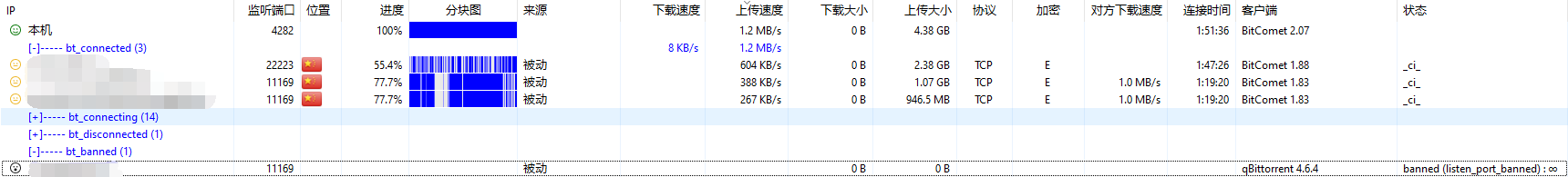

比特彗星的反吸血规则好像不会对同为比特彗星的客户端生效。(:з」∠)
我设置了11169的端口屏蔽,可以看到qB以listen_port_banned理由被屏蔽了,但比特彗星没有。
我觉得应该取消这一特性,毕竟没有人能保证不用比特彗星吸血或伪装成比特彗星吸血。

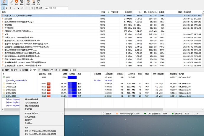

目前还是用Windows防火墙拦截吧
手动写出站和入站规则

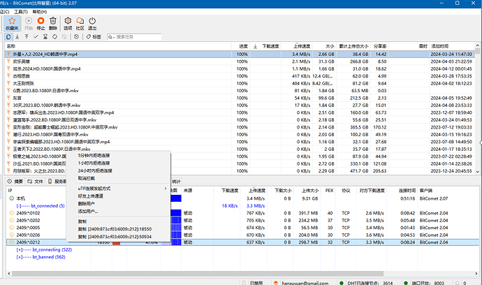

确实,我发现了,端口屏蔽18550失败~~peer屏蔽BC0204也失败

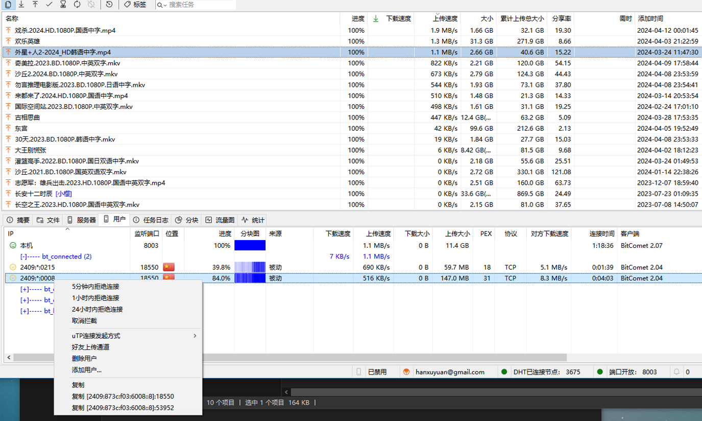

从测试结果可以得知,,,对方也不是下载完成后循环,因为对方进度全部都是100%,没有出现任何异常变为0%重新开始的现象
更像是一个大佬在为BT贡献力量分流上传,这不就是我之前梦想的BT CDN吗,几百台服务器来分流种子加速别人下载

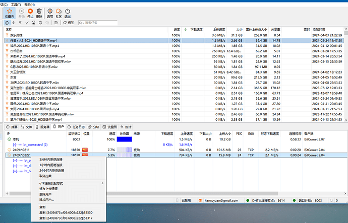

由于我现在的测试机器只有100M宽带,昨天在家里的时候这个种子可以跑满1000Mbps下载速度
不排除那个使用hp吸血的人,后续真的去伪造成其它客户端的标识符,因为改动这个没有什么难度
