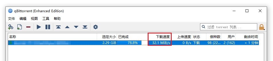

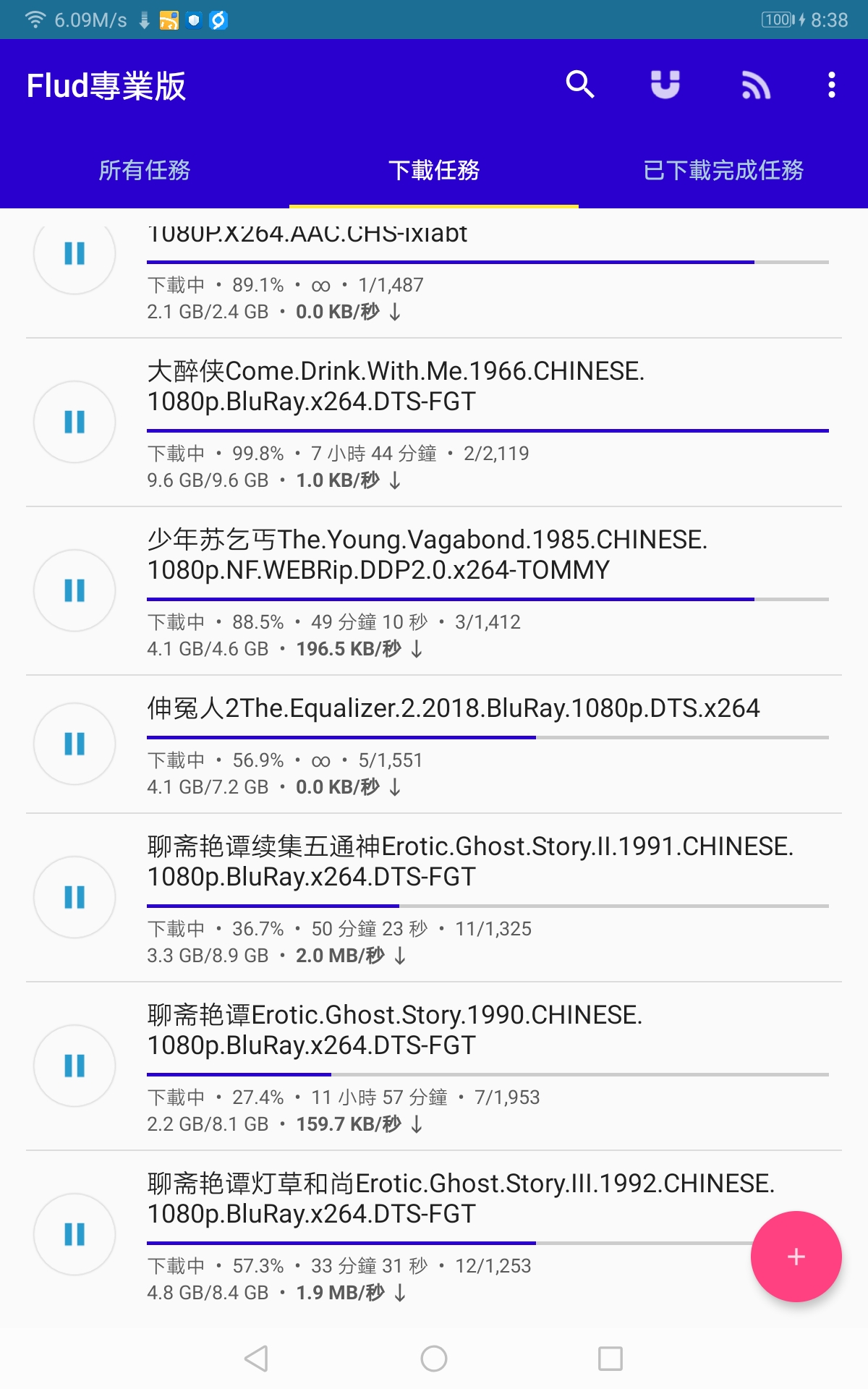

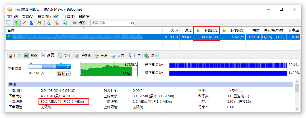

平时我喜欢跑到国外寻找资源,我当时发现很多国外的资源过了几个月、半年依然好多人做种(不少 100% 进度的用户在做种上传),相比之下,国内就差很多了。。。所以啊,有什么国内资源没速度的可以跑国外找找,可能会有奇效!
有兴趣的可以下载这个国外资源试试:ubuntu-19.10-desktop-amd64.iso.torrent
这个是 Ubuntu 系统的官方 BT 种子,全球最少有几千人做种上传,我用任何 BT 软件下载该资源都能 轻松跑满宽带 ,而且做种上传的人绝大部分都是国外用户!

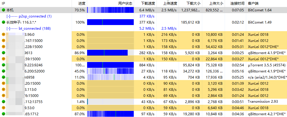

迅雷,别名吸血雷 ,别名是因为迅雷在享受其他 BT 软件用户上传提供的速度时,自身却只把上传的速度提供给其他迅雷用户,而不会提供给其他 BT 软件用户 。
通俗的说就是: 迅雷用户之间是一个圈子,会把圈子之外其他 BT 软件用户上传提供的速度的吸进自己的圈子,导致迅雷客户端的圈子越来越壮大,而其他 BT 软件共同组成的圈子却越来越弱小 ,对于其他客户端来说,迅雷只进不出,俗称吸血雷。
呐,刚才我做种时截的图,迅雷用户一直吸我提供的上传,而下载进度永远为 0.0%
前面也说了用户数量与下载速度息息相关, 迅雷可以获取其他 BT 软件的用户,但其他 BT 软件无法获取迅雷的用户 ,用户数量上存在差距,也就导致了迅雷的下载速度越来越快,迫使其他用户转而使用迅雷,使得国内很多资源只有 迅雷 才有下载速度,而其他 BT 软件速度越来越不如迅雷, 劣币驱逐良币 , 最终形成恶性循环 。导致 整体性的国内 BT 速度下降。
