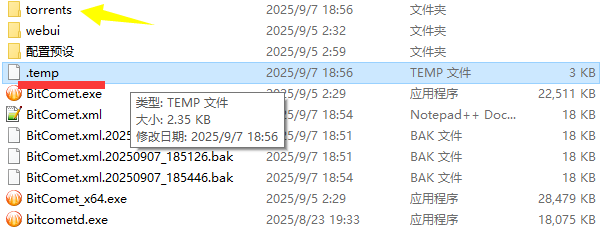

2.16从种子存档里面添加BT到任务列表,会错误在torrents外的文件夹生成一个.temp文件
文件内容是torrents里的xml,但是打开可以看到 TorrentPathName 字段不一样

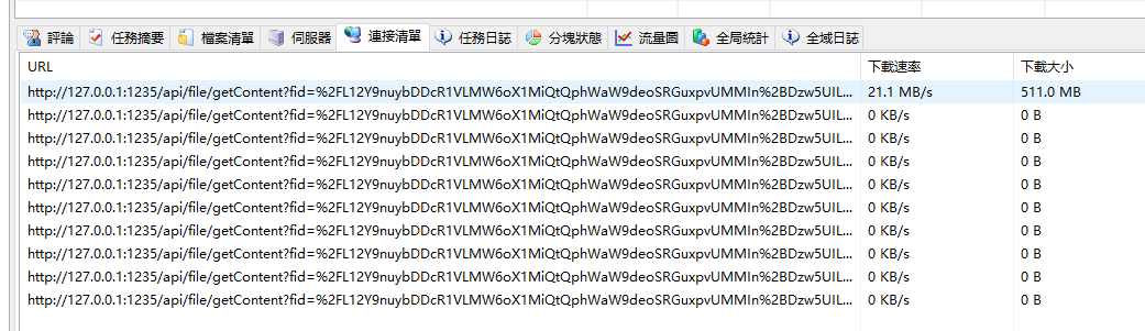

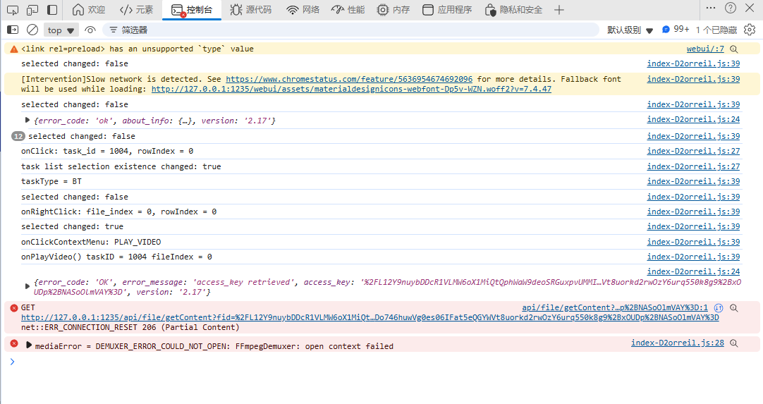

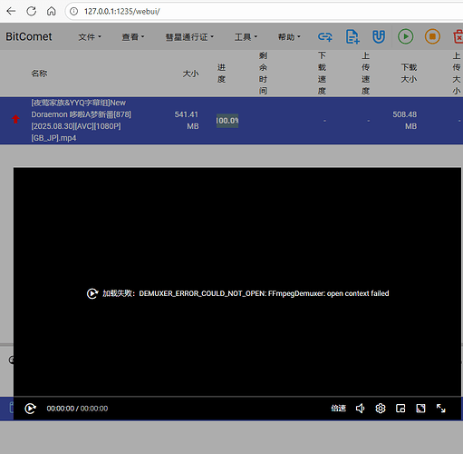

webui在线播放有问题,用不了,我任务列表就一个bt任务都播放困难
不管怎么播放都是一直跳错ERR_CONNECTION_RESET,都是本地127.0.0.1测试的,怀疑是核心有连接限制还是怎么的
把api响应的链接提取出来用多线程下载,发现webui核心只允许一个线程,和这个很有关系,这个东西不能限制,在线播放并不是单线程的,都是走range 206范围请求的,特别是快速拖拉进度条的时候,瞬间可能产生几十个range请求,所以这里不能限制连接数,只有dash、hls那种小文件200请求的分片才能去限制连接

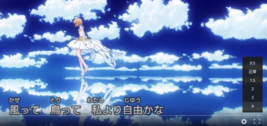

还有就是倍速播放,总之只要能提供倍速功能,是什么在线视频播放器都可以
[0.5, 1, 1.5, 2, 3, 4]

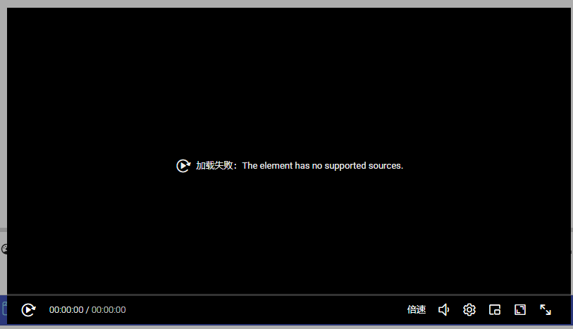

用的是浏览器自带的视频播放功能,只支持常见的视频编码格式。我这边测试了几个mp4/mkv,是可以播放的。HEVC4K高清mp4在Edge里打开就会显示 MEDIA_ERR_SRC_NOT_SUPPORTED
后面发现了,是那个核心连接数限制的原因,这个需要你来改进了
要不把你测试的视频文件发给我测一下,看看是否和文件格式有关系
和视频没关系,你F5刷新几次就能复现了,偶尔能播放,大概率出现reset连接重置
就是连接数限制为1导致的,没办法发起第二个range请求,你F12抓包也能看到,浏览器直接打开url,不止一个连接数的,然后比特彗星服务端响应reset就无法播放了,报错就和图上那样

用Chrome能重现问题了。我之前Edge和firefox测试,都丝滑流畅
我用的浏览器是Edge上遇到的问题,这里代码上要改成不限制连接数才行

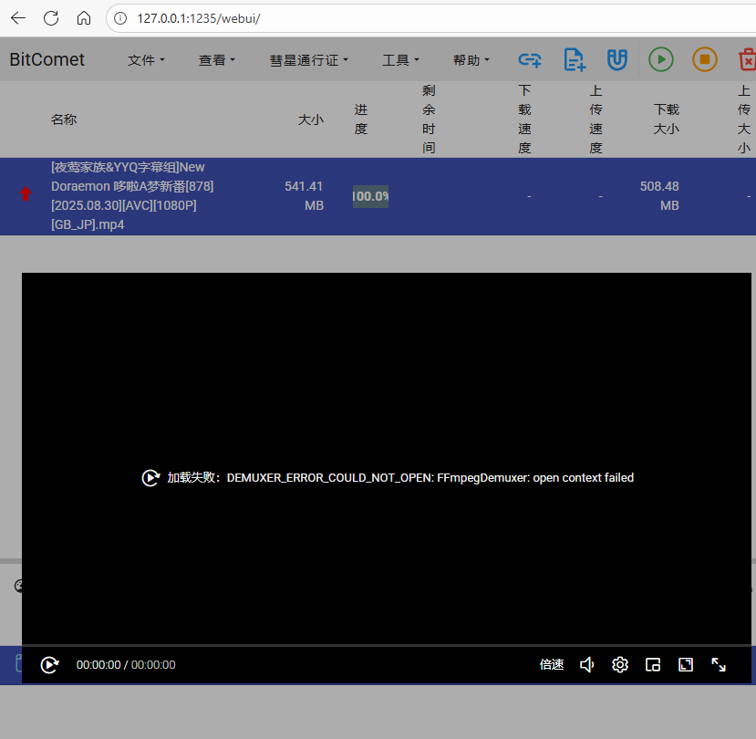

找到原因了,可能是http/https协议不一致导致的播放失败。在浏览器地址栏直接访问https开头的api接口,会提示证书问题,同意访问后就能直接播放了,之后webui也能正常播放了。

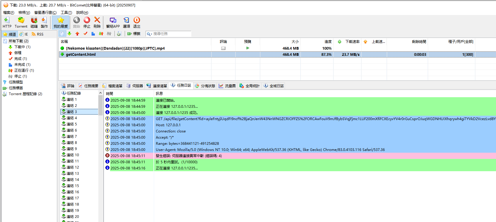

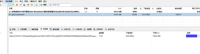

另外使用彗星创建http任务通过api接口直接下载视频文件链接,我开10条连接可以下到100多兆/秒,代码里没有做连接数限制。

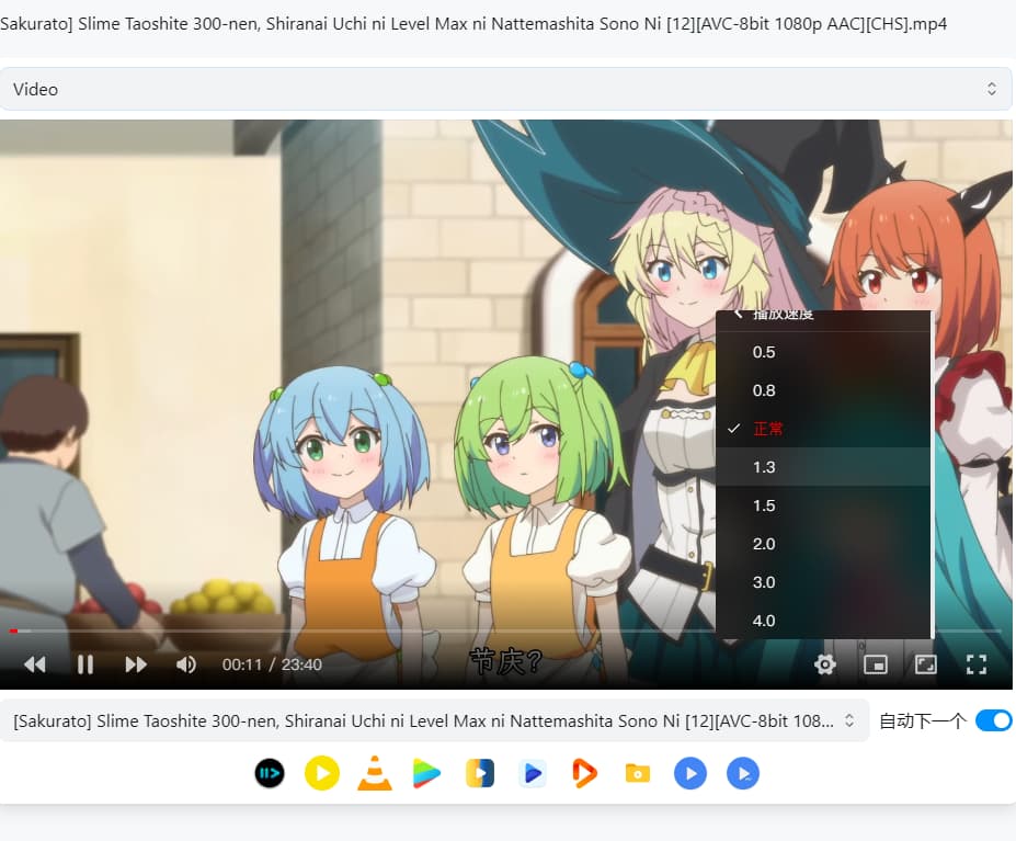

倍速播放功能已经有了,等你能正常播放了可以试试看。
意思是你那能多线程?我这确实不行
10条连接到100MB/s,那和我差不多,单个连接速度只有10MB/s,我单个连接是20MB/s,这速度确实要改善一下
倍速也看到只有2倍速
多线程测试时最好把network.start_connect_interval_ms 改成1000,可以有效观察其它线程新建连接情况
后续所有请求都是被比特彗星服务端掐断了tcp连接

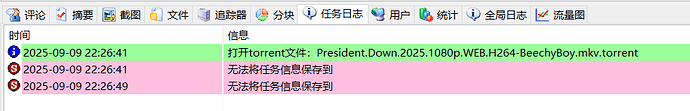

使用种子文件添加任务时会出现 空的错误信息 不过其没有实际影响
使用磁力链接添加任务 不会出现这个错误信息
该情况在最近的几个版本中似乎都存在

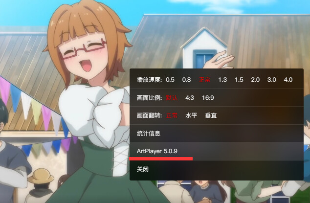

你指的alist这种就是我说的专业播放器了
alist用的播放器是 artplayer ,并不是所谓的video标签
artplayer 参考代码,和 dplayer 差不多吧,也支持自定义倍速功能,artplayer 目前还在开发完善阶段,生产环境建议dplayer
