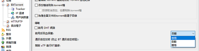

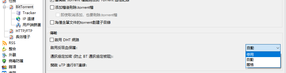

属性里面反吸血的默认值怎么是严格?不应该是预设吗?
现在反吸血总开关设置禁用后,无法和以前版本一样实现关闭客户端过滤器,以前版本禁用反吸血开关后,可以在保留客户端清单的情况下实现关闭高级设置中的客户端过滤(bittorrent.anti_leech_banned_ports、bittorrent.anti_leech_banned_peer_ids、bittorrent.anti_leech_banned_client_names)

还是分开好 这个反吸血是基于流量的 和客户端过滤器没有隶属关系
而且过滤列表也有开关和复选框 可以在不删规则的情况下禁用

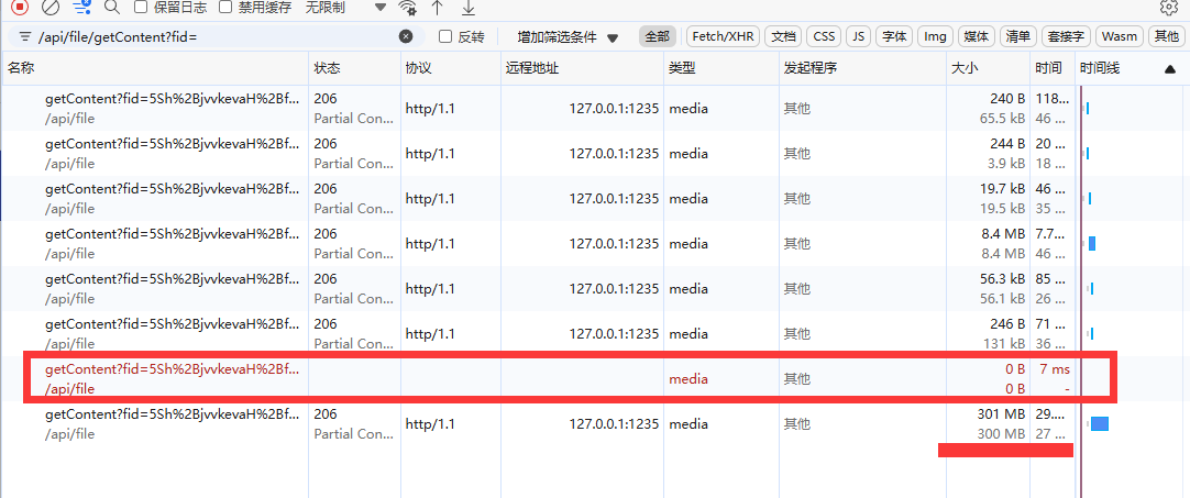

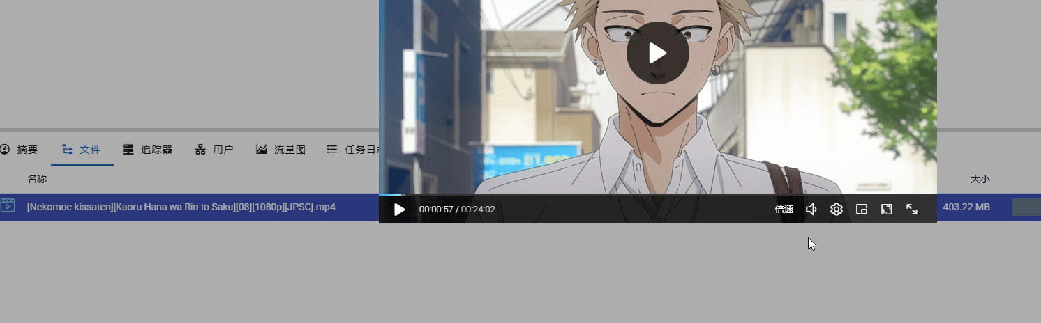

并不行,,,现在的播放器有问题,你还是换成dplayer或者其它的专业播放器吧,我绷不住了,根本点击不到倍速按钮,会被那个进度条冲刷掉
msedge_p2HewIDUc8
dplayer是比较稳的,很适合生产环境使用了

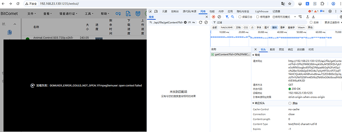

beta2还有那个reset的问题还是有,只能单线程,速度依旧是20MB/s,你找找问题吧,肯定是代码上限制了线程,难道你那无法复现不能用多线程的问题吗

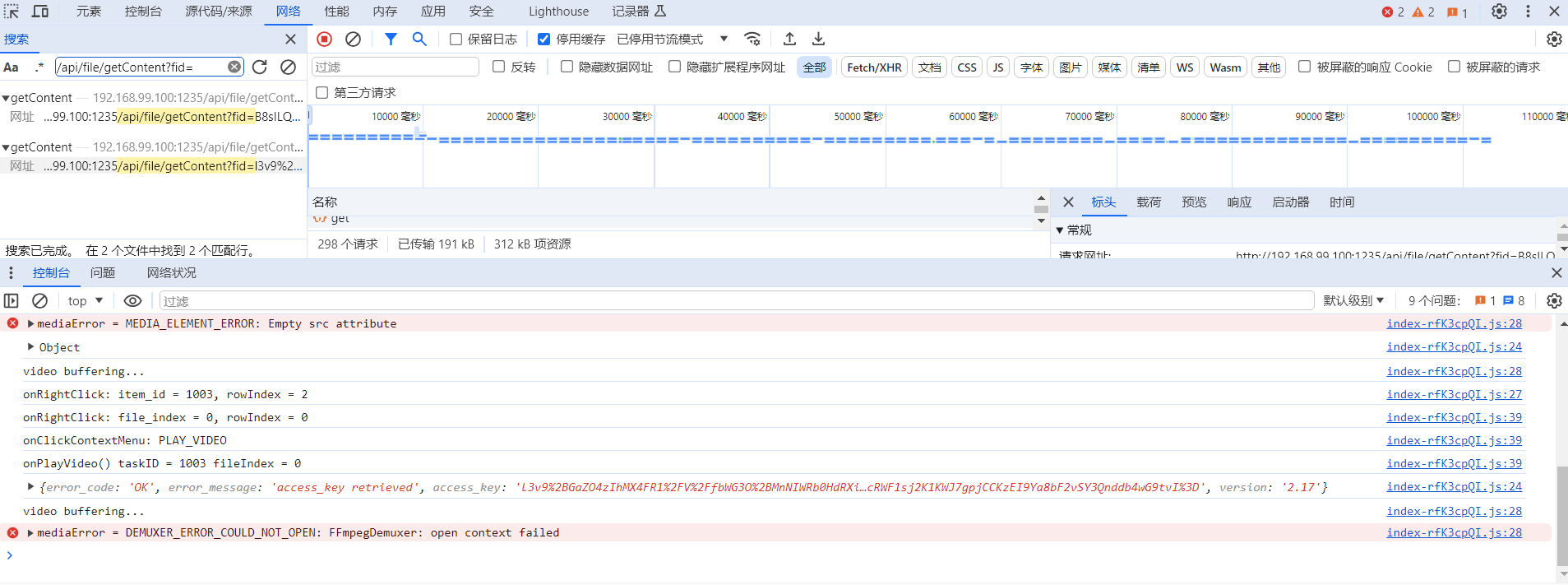

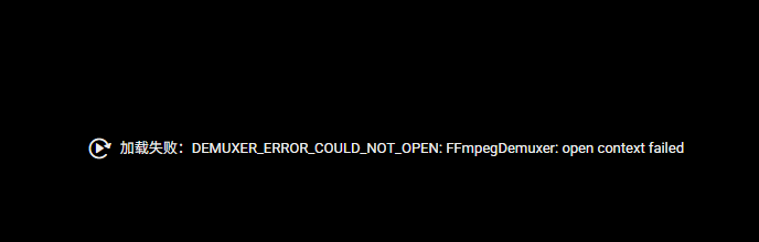

还在测 我这边虚拟机上测试 还没法播放
似乎是解码有问题

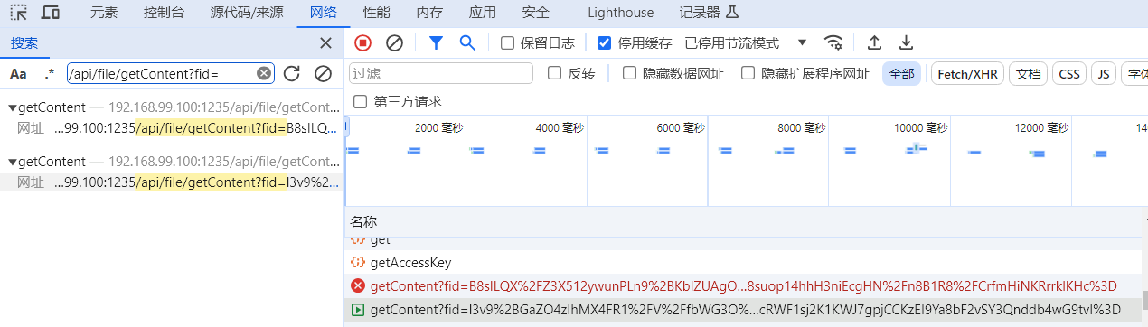

不一定是解码问题,可能是和我一样出现单线程限制,导致reset连接重置的无法播放,把播放链接复制出来放比特彗星里面添加http任务,测试时最好把network.start_connect_interval_ms 改成1000,可以有效观察其它线程新建连接情况

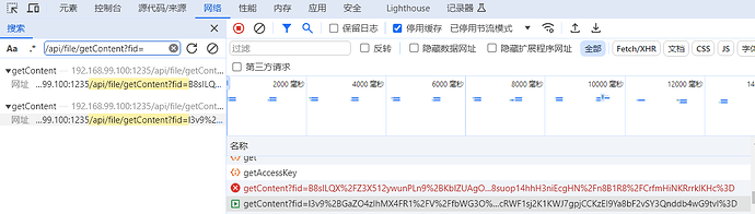

它这个视频链接写在哪个元素里面?

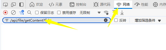

你这个就和我一样问题了,单连接限制导致的失败,可以F12提取,搜索框搜索
/api/file/getContent?fid=
或者beta2增加了下载按钮,也可以用来测试

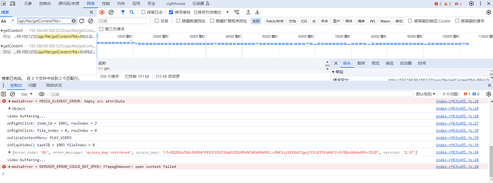

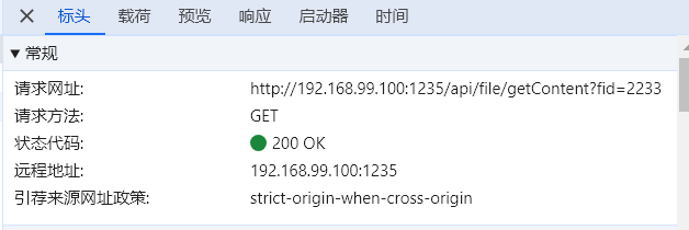

感觉我这边的情况还不太一样 没有请求这个URL
倒是请求了另外一个 虽然响应是200但是 内容是空的 0字节大小
和你这个报错是一样的 不过不同的是请求是成功的200
但是响应内容是空的

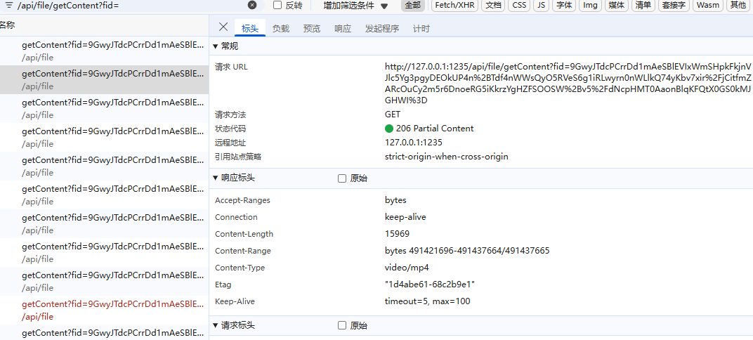

正常请求都是range 206,你这个出200就很奇怪了,看你截图是hevc的编码,试试avc的呢?

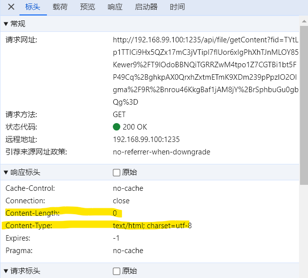

一样的 还是200 响应和空载荷 不过有两个请求
我这里hevc也是正常的,就是被比特彗星核心单线程限制导致reset出问题
不知道你什么情况了。。。奇怪了
不知道为什么我这边都是200响应 返回空载荷
即使用宿主机的浏览器也是这样的 感觉是彗星的响应有问题?
不仅是视频播放 下载文件也是这样
200但是返回空载荷
你把链接复制出来单独创建一个新标签窗口打开试试?看看有没有内容,在把其中任意字符改动几个试试有无报错,应该会输出404 ,文本bad request
打开就是个空白页面
不过有意思的是随便改路径后 还是200
