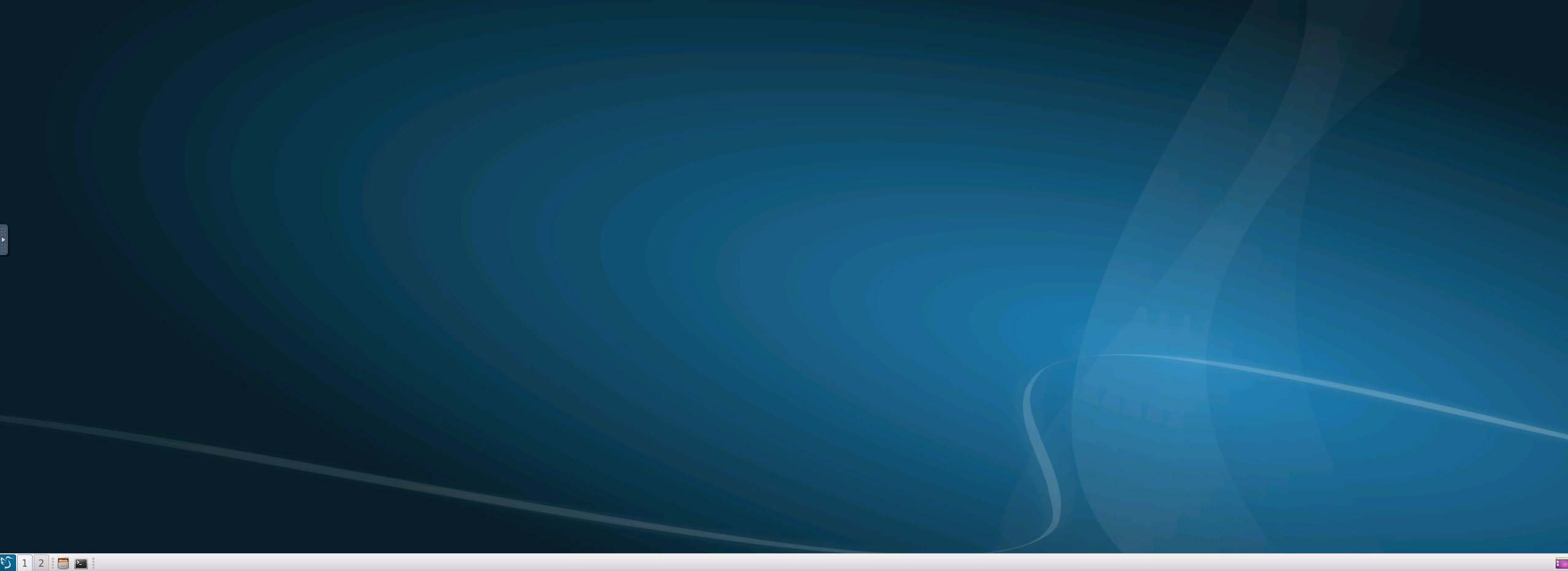

能够进入,但是顺序很奇怪,首先,网页版只能访问Web GUI 访问端口(当然这是废话),但是输入USER和PASSWORD后,还要输入VNC_PASSWORD,然后就进了网页版VNC界面,但是没有用到HTTP_PASSWORD,这是第一个比较奇怪的点
其次,是进入网页版VNC之后,页面是空白的
不知道是不是只有我有这个问题。总之,找不到任何打开软件的地方。
求助大家,这应该怎么排查问题呀?
方便的话,贴一下 docker logs bitcomet 的输出结果
改了默认用户名的话,桌面上就没有图标了。自己从文件夹里进去,把快捷方式复制出来放桌面上就可以了。也可以自己添加开机自动启动,往上翻,楼层里面有说过。

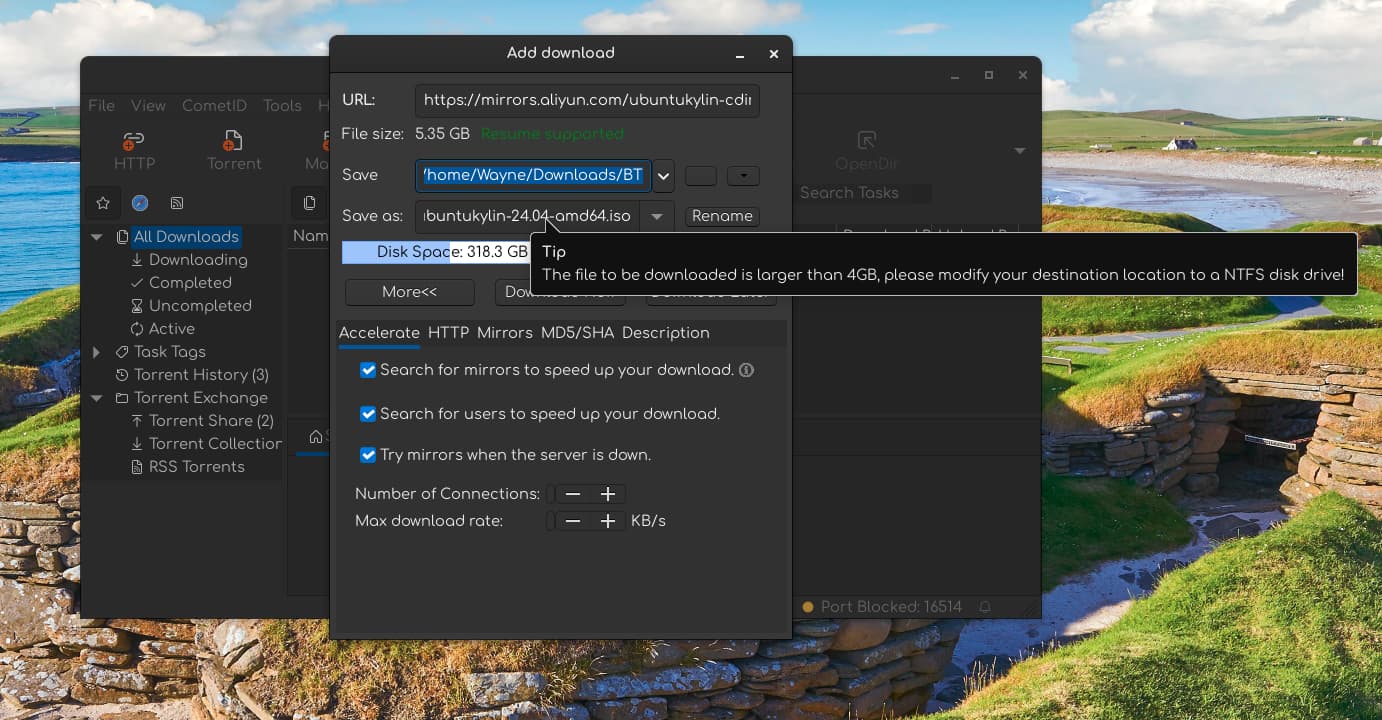

我在Fedora Workstation 40 中使用bitcomet 2.8.5.29 (Appimage包) ,发现HTTP下载大于4GB的文件会提示说让设置下载到NTFS 格式的盘上,目前我的盘分区为Btrfs格式,linux kernel为6.9.8-200.fc40.x86_64,
希望这个bug能修正一下,感谢。
