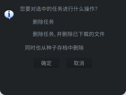

删除任务时复选框看不到
另外 容易卡死

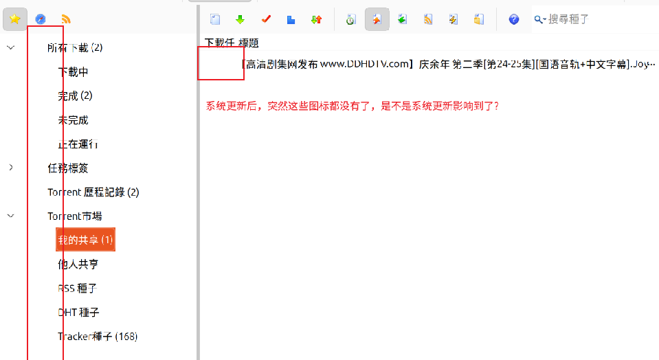

如图所示:昨天还正常,今天上午系统更新了。
重新安装无法,有没有其他友友遇到过。

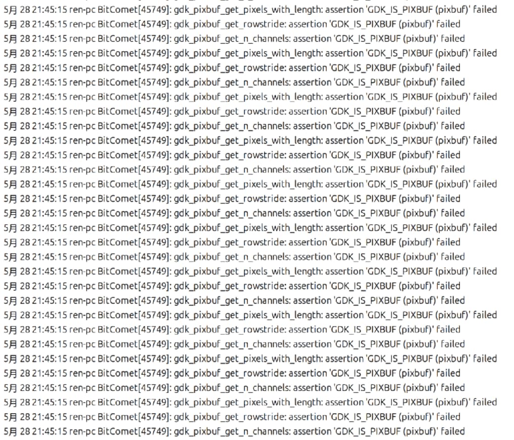

运行中一些日志

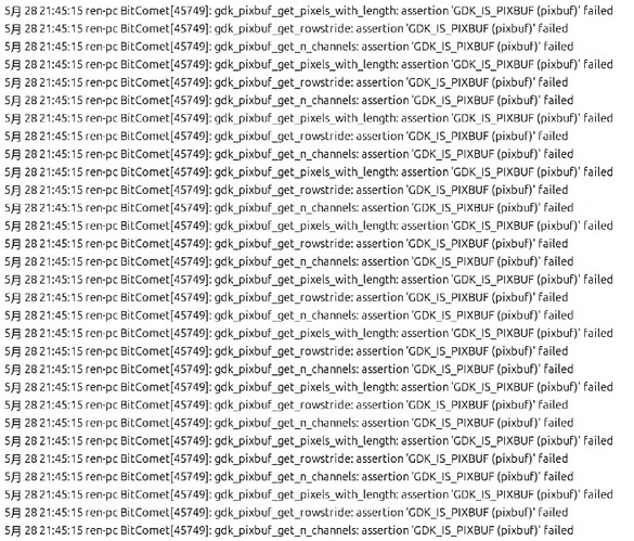

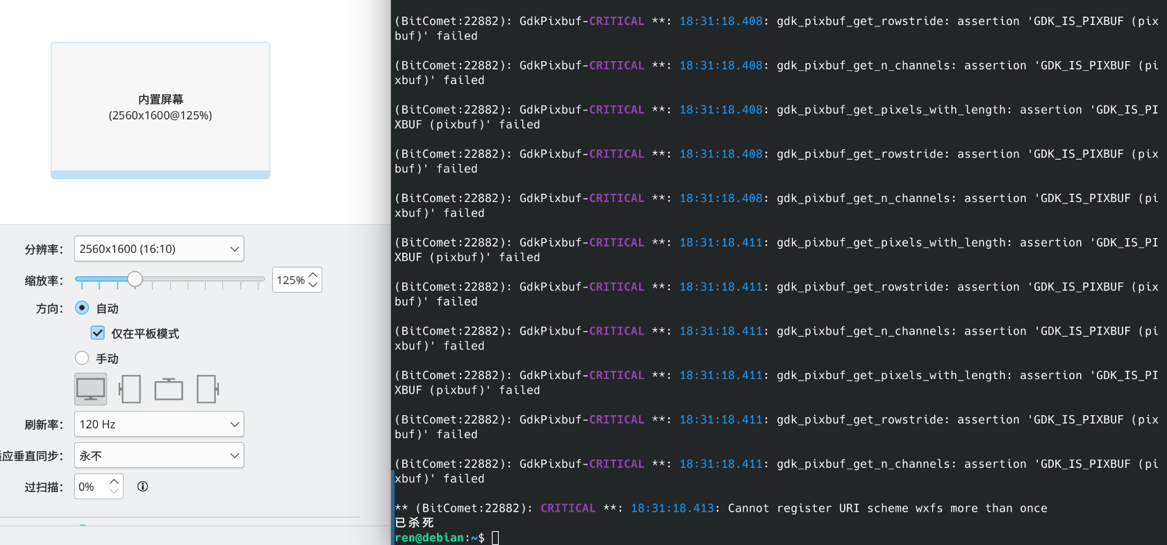

终端运行时,这三条待续循环,其他没有信息。

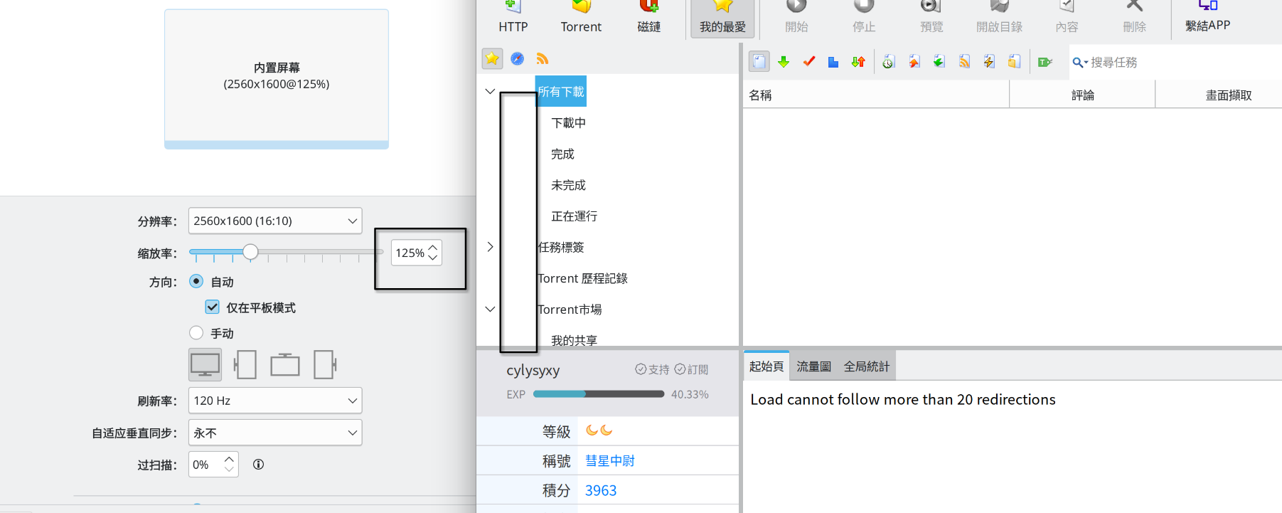

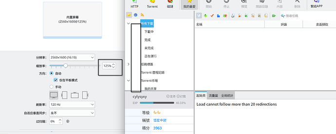

问题确认了,在我这里测试的时候不能调整缩放,只能使用默认100% ,此时是正常的。
一旦调整至其他数值就出现部分图标消失或者运行失败
