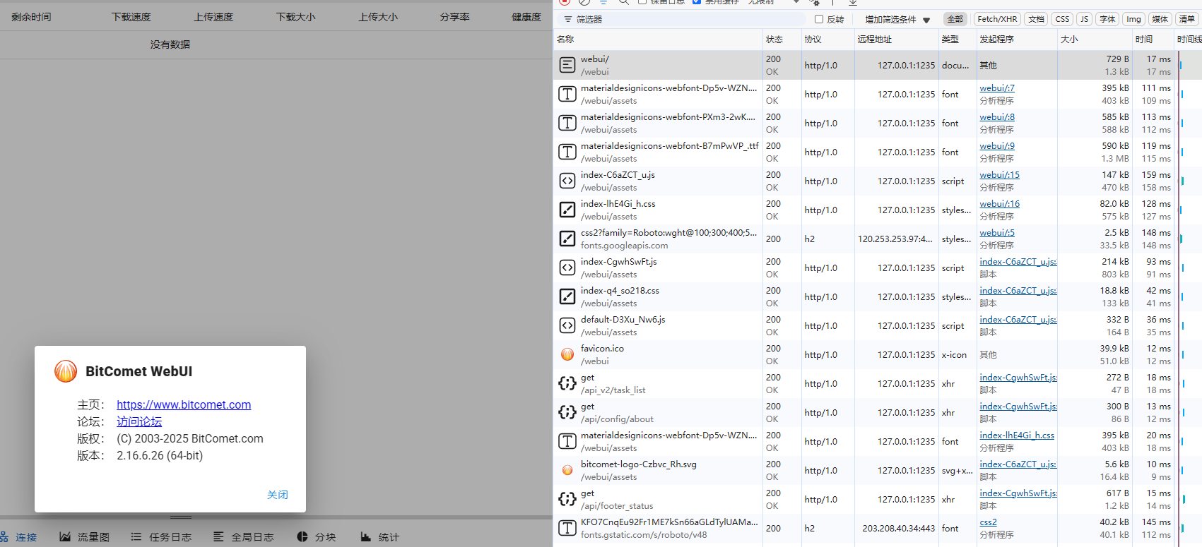

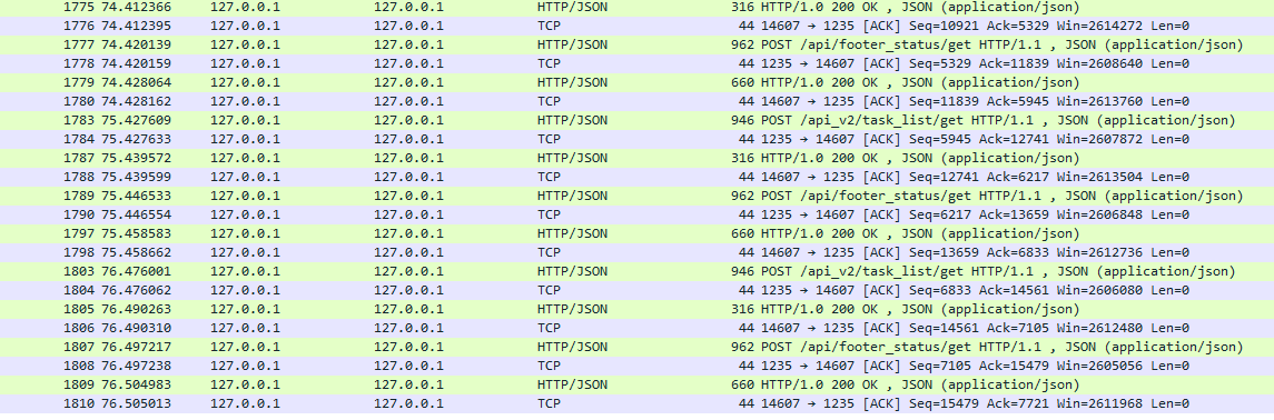

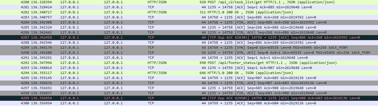

不起效果,依旧是1.0
哦,看到了,你只改了/api/和/api_v2/两个目录改了个回应头connection keep-alive
虽然是1.0,但是确实成功起效果了,节省了大量的tcp握手请求

/webui/这个目录其实也可以加上,毕竟不是旧版webgui那样单个页面,还有js和css等内容
303 307状态码测试正常,308还没遇到过,还没法测

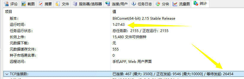

最近一段时间无法使用 BitComet 下载 HTTP 链接
任务启动后很长一段时间处于 0% 的状态,之后突然开始下载
网络抓包发现,此期间 BitComet 并未发起任何 HTTP 请求
观察发现是因为 HTTP 任务会受 TCP 连接发起限制而导致阻塞,待队列后才开始下载
(正在发起的限制值为 BitComet 默认)
任务日志也没有提示,不仔细看真的很难发现
是否应该区分 BT 与 HTTP/FTP 任务的 TCP 连接限制?
至少应该有个可视化的提示,否则给人感觉 BitComet 甚至干不过浏览器
以往提及的一些 HTTP 下载问题可能都与此有关

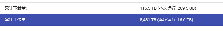

2.15版本的保存累计流量有点问题。。。数值不正常,运行时间越久越怪,好像变成了每5分钟保存一次本次运行16TB,每天保存288次,那么运行一天就变成了异常的16X288=4608TB累计流量
等了十分钟,确实是保存多了32TB

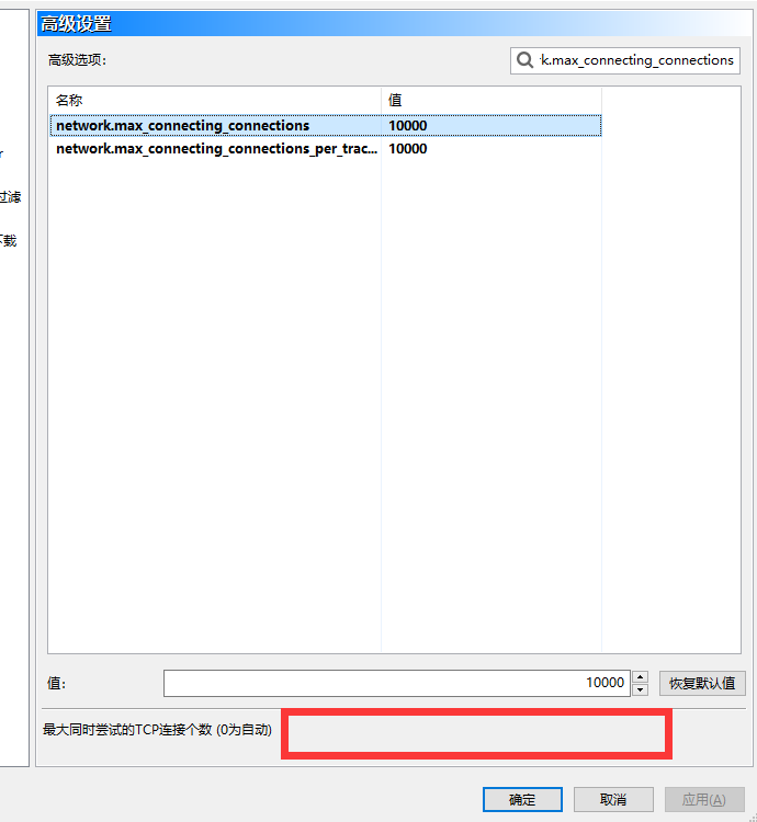

话说高级设置 network.max_connecting_connections 能不能提升到60000 注明下≥10000时需要修改MaxUserPort提示就好了
不然运行一个小时了还是阻塞这么多
regedit打开注册表,添加
HKEY_LOCAL_MACHINE\SYSTEM\CurrentControlSet\Services\Tcpip\Parameters
创建文件名MaxUserPort,选DWORD,十进制写65534
该值的有效范围为5000到65534(十进制)。默认值为15000。
该值修改后立即生效,无需重启系统
