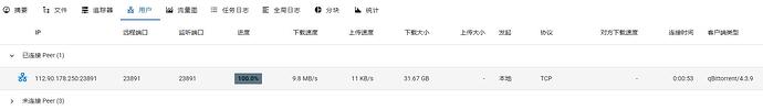

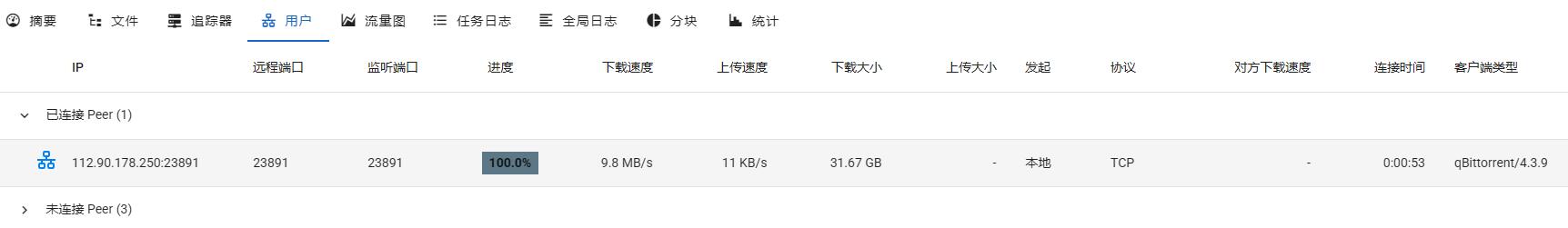

检查下区块校验失败的peer标记次数是不是有问题?经常很难触发到3次自动ban掉对方
6.83MB的种子,这个peer传了30GB流量,也没3次校验失败ban掉他
和对方peer开始建立通讯的1分钟pcap,不知道有没有用,,,看起来好像没什么用
复现hash
62e0fb3d2265bc5d6692cd5d083eba19e4ac4861
这个qb一直传烂的数据过来的样子

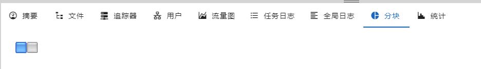

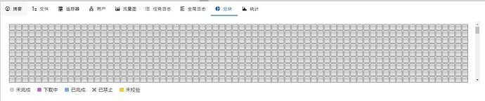

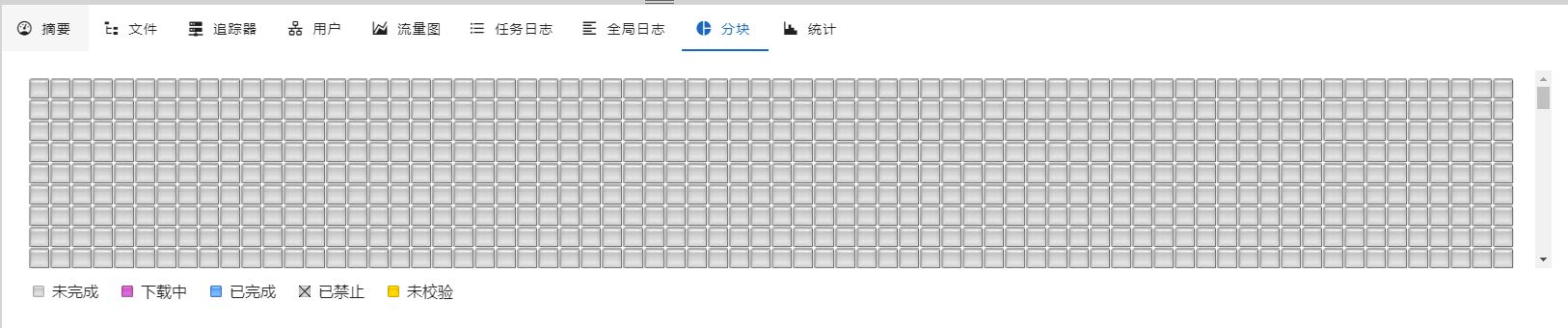

感谢反馈,代码里有bug,下一版已修复
已补上
分块图已经可以正常工作

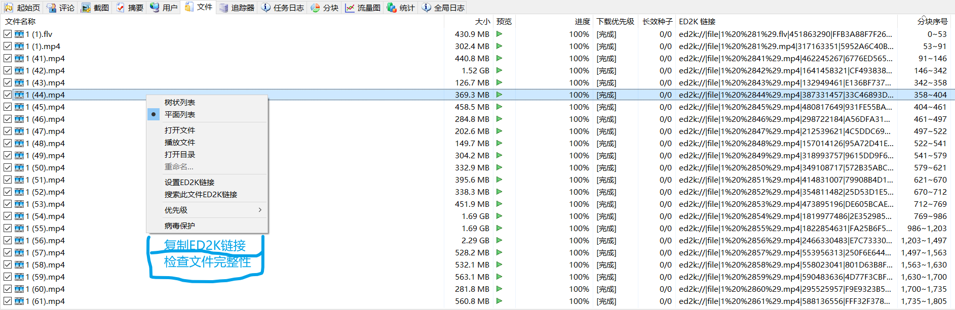

一、提交(疑似的)BUG:
①任务列表按照【大小】排序时,没有按照显示的大小进行排序。
①截图
②移动文件时,无论是否勾选【移动 BT 任务子文件夹中的所有文件】,文件夹下非BT任务的文件都会一起被移动。
②截图
二、功能建议:
③右键点击文件时增加【复制ED2K链接】、【检查文件完整性】选项,最好能多选操作。
【复制ED2K链接】应用场景:BT和长效都下不动了,卡着最后几个几十个文件,这时候可以复制ED2K到115或者迅雷下到文件,文件放到做种文件夹做种(目前我这边碰到这种情况是一个个【右键点击文件-设置ED2K链接-复制】,文件一多就挺费劲)。
【检查文件完整性】(BiglyBT已实装该功能可供参考)应用场景:下载大体积种子时,如果碰到文件变动,导致进度100%变成99.9%,整个种子全部重新校验就挺费时间的。
③截图
④【搜索现有数据文件】功能(BiglyBT已实装该功能可供参考),大致就是:对于某个种子,下载器本身就知道种子每个文件的大小;选定要搜索的文件夹,匹配文件夹内同样大小的文件;进行校验,校验依据可以是ED2K哈希、分块哈希、V2哈希、长效哈希,任选其一应该都可以;校验确定一致后,复制文件到做种文件夹。
④截图
