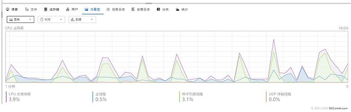

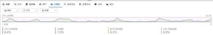

流量图已经可以正常工作了
不过也许可以给它加一个 滚动条 就像其他的选卡一样
这样在页面较窄的情况下也可以正常显示 现在是压缩图表宽度

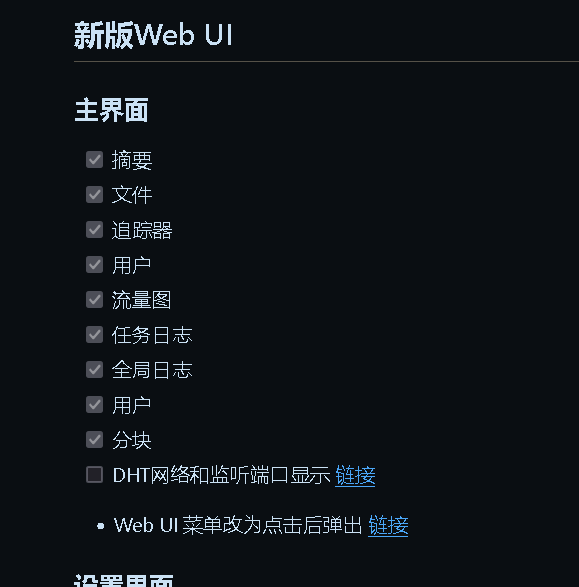

对了 端口监听状况和 DHT节点数量也做一下吧 这样主界面的功能基本都做完了

流量图已经可以正常工作了

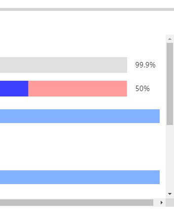

感谢建议。应该是指页面高度不够时显示垂直滚动条吧?
对 其他的选项卡都有 流量图也做下这样比较统一

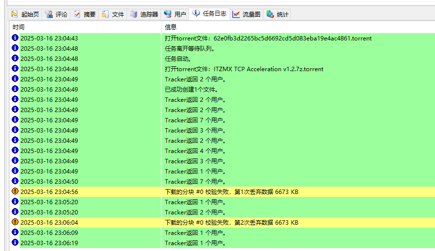

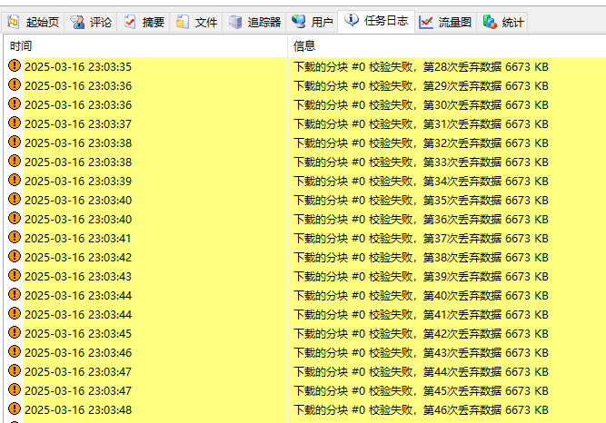

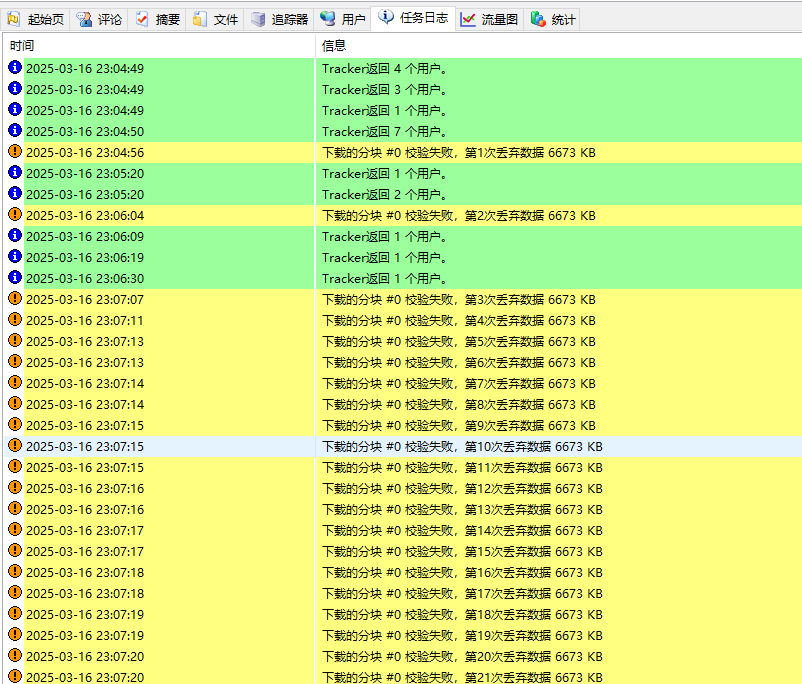

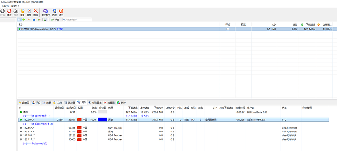

好像是比2.12之前版本好一点了,但是还是有问题
删除任务重新创建偶尔又能正常修复工作起来了,能够成功标记分块错误次数
但是肯定有问题,,你在检查一下?就上面那个测试hash的那个ip地址qb客户端一直传错的数据过来

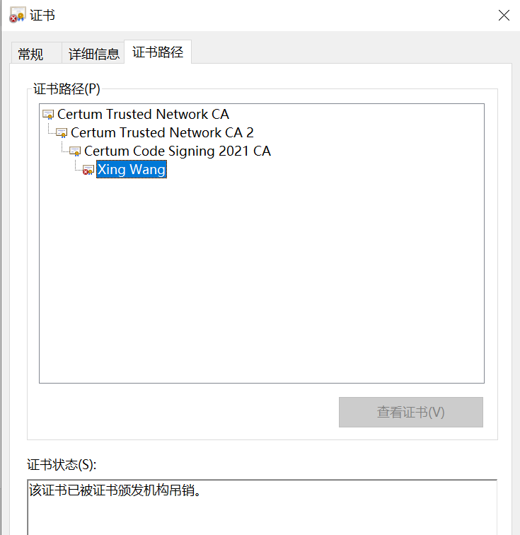

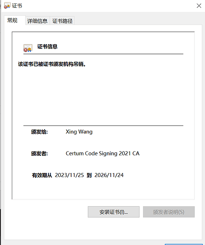

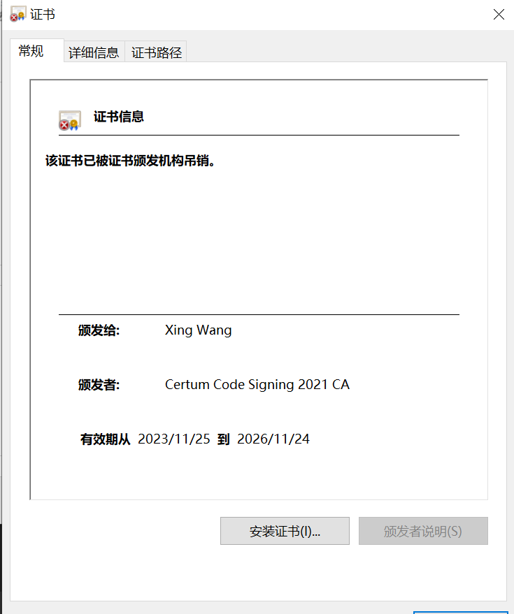

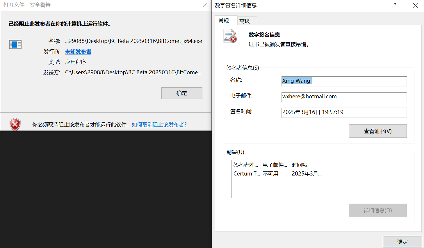

估计是因为安装包里的可选推荐软件被举报了。暂时没法签名了 ![]()
捆绑软件吗? 也许一些过去的遗留问题 也改解决一下了

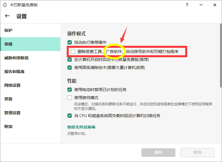

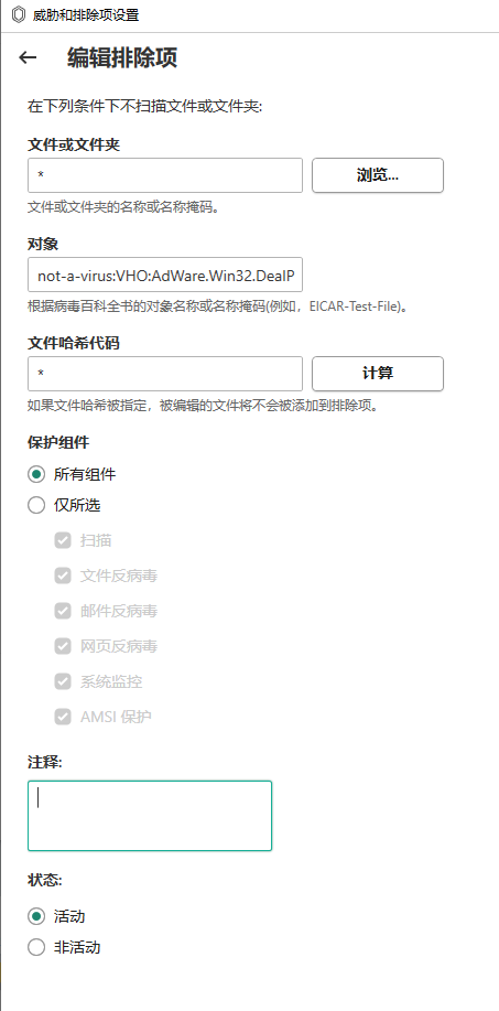

这个可选推荐软件导致 Setup 和 Updater 一直被标记,我的卡巴斯基杀个不停,每次都要手动忽略。
我不会这样做的,我需要卡巴斯基拦截广告软件
我宁愿每次手动处理也不会直接关闭这个开关
流量图也加上了

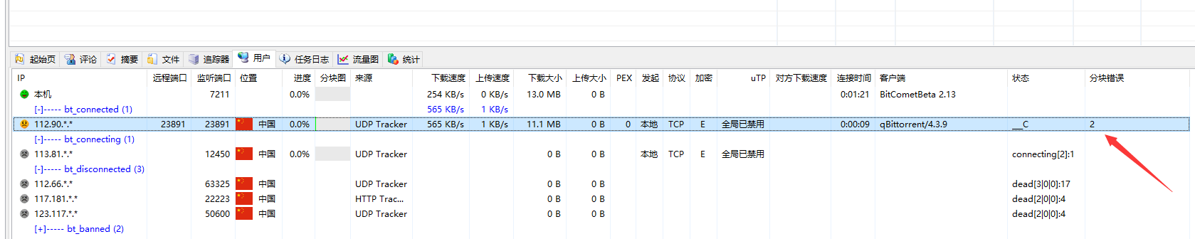

测试了一下:
情况1. 如果出错的piece是来自单个peer,那么会将其错误计数加一,三次后封禁。
情况2. 如果出错的piece是从多个peer下载到的数据,那么无法判断是哪个peer传输了错误数据,此时不会增加相关peer的错误计数。
情况2a. 如果开启了 bittorrent.separate_sources_for_failed_piece,将会从多个peer分别单独重新下载这个piece,从而准确判断出错的数据来自哪个peer,并将其错误计数加一,三次后封禁。
情况2b. 如果没有开启 bittorrent.separate_sources_for_failed_piece,那么有可能再次从多个peer下载此分块,再次进入情况2,陷入死循环。
估计你没有开启 bittorrent.separate_sources_for_failed_piece,可以开启后再试试看。
如果需要的话后面可以做一下

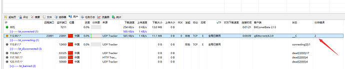

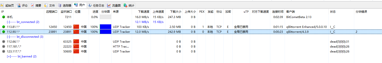

看之前发的截图peer下载大小,bittorrent.separate_sources_for_failed_piece 开启和关闭都试过
只要和他建立连接,然后一直传一直丢,能下载好几百个G不拉黑他。停止任务重新开始都没用,依旧一直传错误的数据过来
我应该是情况1,试了几次,,,这个 112.90.178.250:23891 qb客户端他现在不给我传烂的数据了,导致测不了
还是说和任意一个其它peer握手后,就算没有下载大小也就会标记关联状态,直到删除任务重新创建才能清理掉这串情况2的关系
是不是因为这个种子任务只有1个区块,所以就会必现(peer握手申请的同一个区块),一些1000区块的BT任务也很有概率触发无限下载,不标记3次拉黑一直传错区块数据的peer,这点论坛也有其他人反馈过
同一个区块ID校验失败3次清除peer和区块的关联状态,让其重新创建关联,有没有可能解决这个问题
要么给多个关联的peer一起ban了,避免一直在循环下载几万次丢弃数据,下载几个TB流量都下载不完成

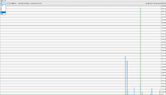

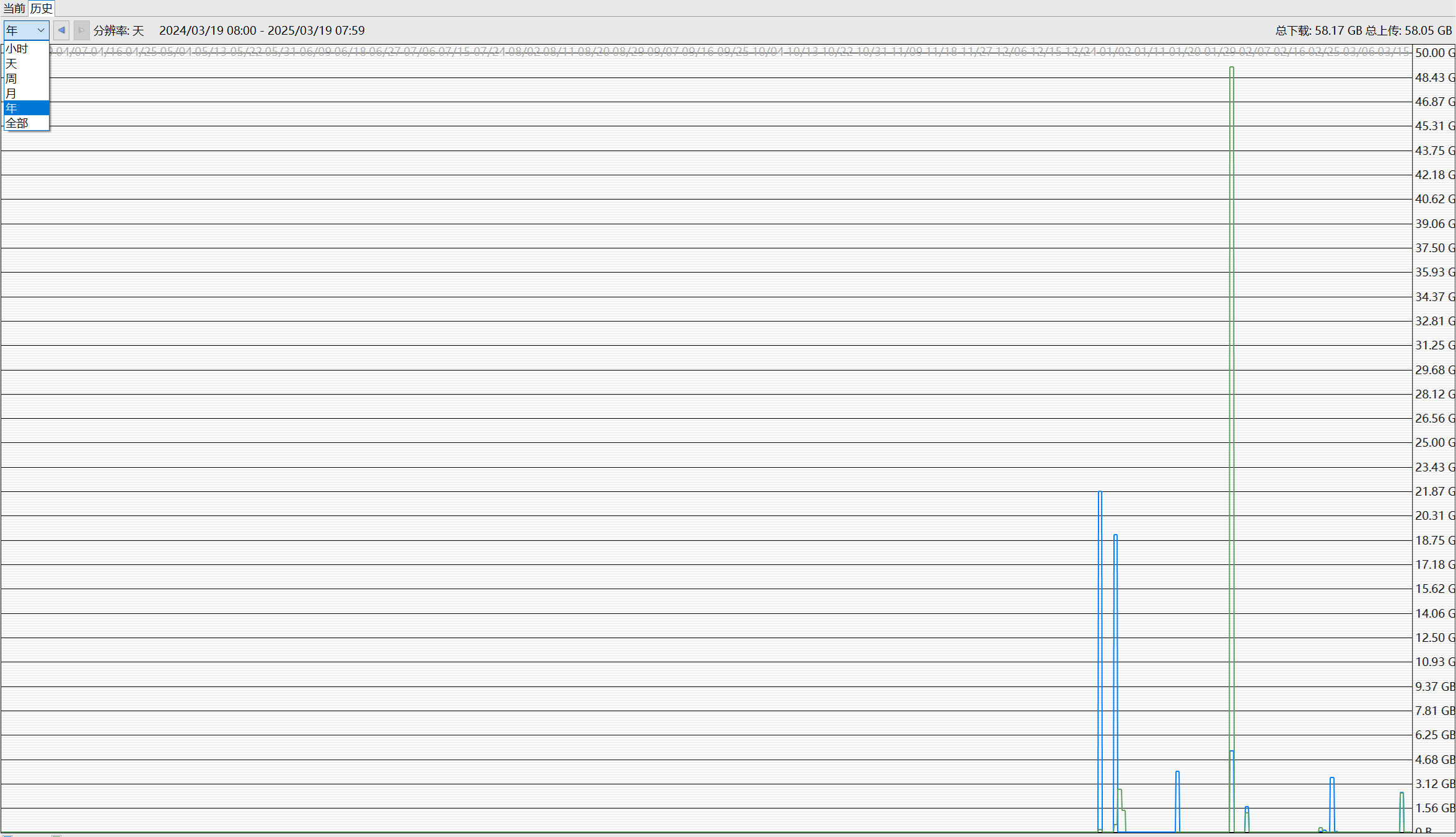

这个倒是不错 能分时间查看
右边的流量单位和下面的时间单位是自动的吗? 还是说可以或可以调的
是的,昨晚这个IP已经不传错误数据了,我是专门写代码模拟收到错误数据的情况来测试,测试结果符合我说的几种情况。
peer请求分块时会记录关联信息,分块下载完成时如果hash失败,会检查和哪些peer关联。停止任务时,关联信息就清空了
是的
那在peer数量不多的情况下,可能永远下载不到这个piece

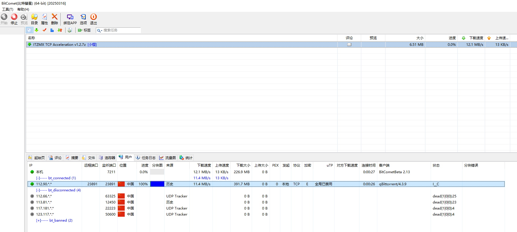

这个是beta2新加的吗?早期版本停止任务看起来是没有清理关联状态?
早期版本先把所有人ban了只留一直传错的那个ip,然后停止任务在开始,依旧发生持续下载现象
现在还不太好测试,,因为那个人不传错的数据过来了,估计对方重启了电脑
