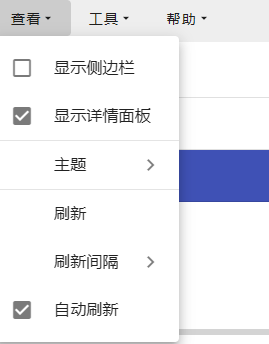

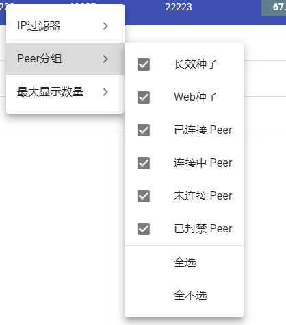

webUI 里的菜单设置也许可以改成 点击后弹出
这样与GUI中的操作逻辑相同 也方便移动设备使用
目前是鼠标移动到上面后自动弹出

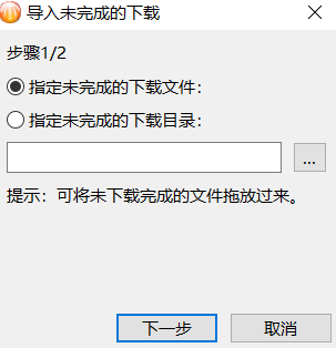

目前的导入未完成任务功能其实 挺实用的 但是位置不太好找
建议移动到任务的右键菜单中 目前导入未完成文件 主要靠的还是手动移动文件
不过 种子识别似乎有些问题? 即使任务已经添加到BC
在导入未完成文件时依然显示 未找到匹配torrent

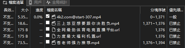

不就是啦,大多都是下載視頻,一般最大那個,狗雷都有N年了

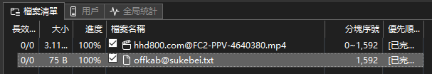

反應個問題,最近下載這種視頻,現在加個啥小視頻附件,不知是不是分塊序號的問題
一般是占用一些區間的,但這個卻是0,結果導致,速度一到17MB以上就會導致寫入警告,
我已經一個個種子下載,這個問題以前沒有。
圖二也是同一個發佈的,那個附件就是最後的序號,速度也是17MB+,但沒警告
以前下載那種很多附件的也是這樣!
magnet:?xt=urn:btih:P6S64F37KEG73SDRK6Z4BUEE6MBC4V2Q&dn=START-273&xl=7516145245

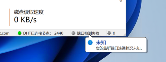

检测失败的原因是无法连接到比特彗星服务器,近期比特彗星服务器更新了ip地址,你需要重新打开BT软件来进行刷新服务器,或者在菜单栏尝试检查更新一下
似乎并不是这个原因,启退十数次了,系统也重启过,都一样检测失败。
