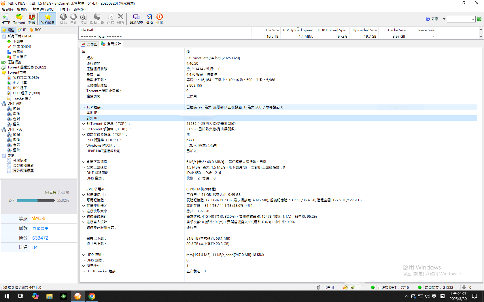

開啟BT,放個6 -7天,長放種子不會上傳
重開BT 就會上傳了
是不是没人在下载,BT不是网盘,需要有人下你才有上传速度
截图上看到本次运行有1T流量,运行时间8天,约等于每天上传了125GB左右
重開BT,就可上傳了,不用重開機,測了很多次了
