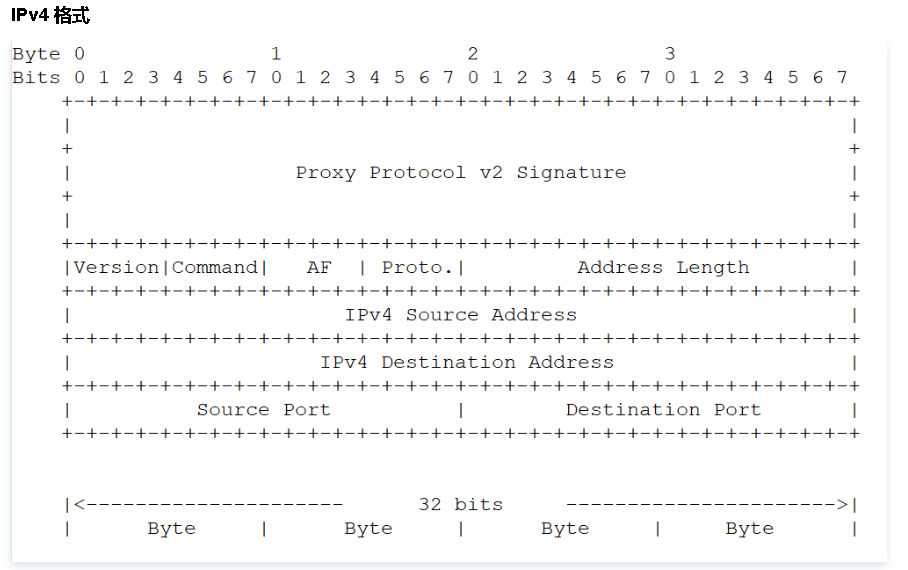

proxy protocol v2只是一种可能的方案:
对于bitcomet来说,只需要在收到tcp连接时读一次开头那部分的字节解析就行。proxy protocol v2仅仅在tcp connected后,在最开头发送几字节的源地址信息头而已,并不需要持续解析(只要这个tcp没断),也不需要集成frp。

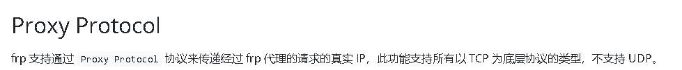

引用来自官网的话:
Proxy Protocol功能启用后,frpc 在和本地服务建立连接后,会先发送一段Proxy Protocol的协议内容给本地服务,本地服务通过解析这一内容可以获得访问用户的真实 IP。所以不仅仅是 HTTP 服务,任何的 TCP 服务,只要支持这一协议,都可以获得用户的真实 IP 地址。

proxy protocol v2仅在tcp连接开头发送固定格式的数据

我看了一下,frp没有支持udp
如果只是针对tcp则协议本身并不难(有公网了为什么还要utp)

而且这一段附加头的长度固定,固定解析即可,ip匹配上了丢这一段给库拿结果即可,如图所示:

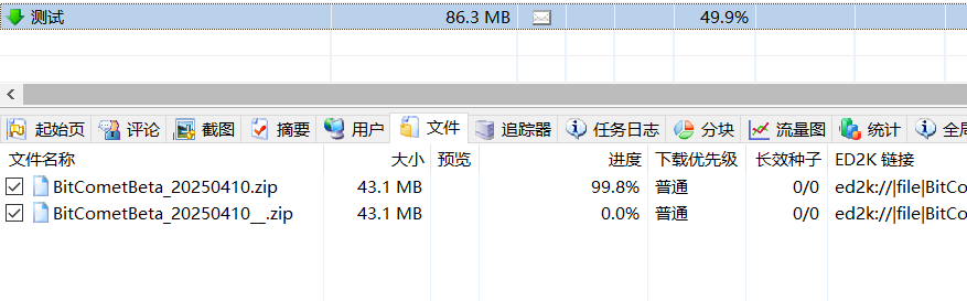

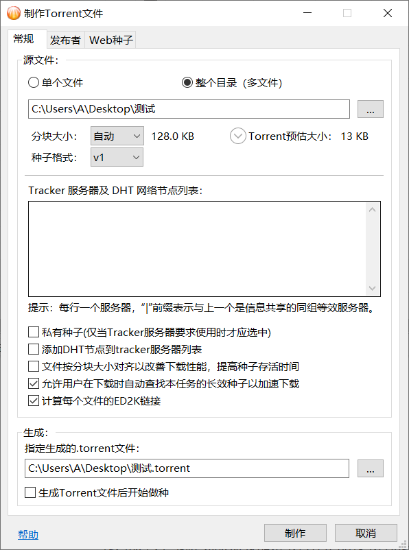

我这里最近制作了一个V1协议种子,但是制作好后提示种子完成度只有60%,通过长效对种子内的图片文件进行了重复下载。并且检查文件完整性没用,有点奇怪
是种子文件制作好后,做种用户的任务进度只有60%?不明白【种子完成度】是啥意思,最好截个图

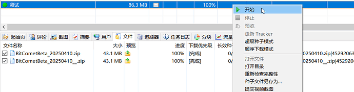

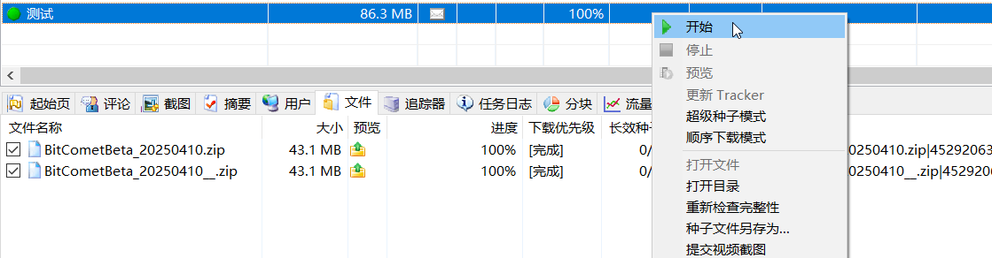

例如这样:

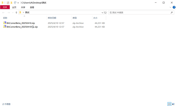

①制种的其中一个文件的文件名有emoji【
②将其制种:
③制种后的BT任务是100%进度,不过一旦开始任务……
④就会变成:

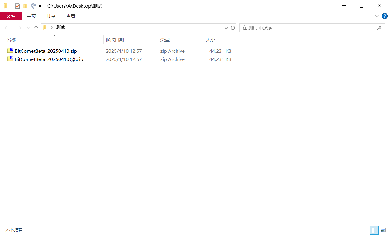

配置文件中的处理方法和文件名的处理方法不一致
导致识别不到文件
不同平台对emoji的显示不一样 这个其实不是什么大问题
重要的是在配置文件中的文件名要和实际的文件名相同
即使系统或程序不能正确的显示emoji 其实也是不影响的使用的
现在的问题是 配置文件中总是将emoji转换为下划线
但是在实际创建文件的时候依然使用emoji字符
这就导致一遇到带有emoji字符的文件就会出现找不到文件的问题
因为在配置文件中记录的是转译后的文件名
但实际的文件名依然是原始的带emoji的文件
所以目前最简单解决方法 就是在创建文件的时候也对emoji字符进行转译

Windows版已经改好了,文件名可以保留emoji字符了,下个版本发布。macOS、Linux版本wchar_t是4字节的,本身就支持emoji。
