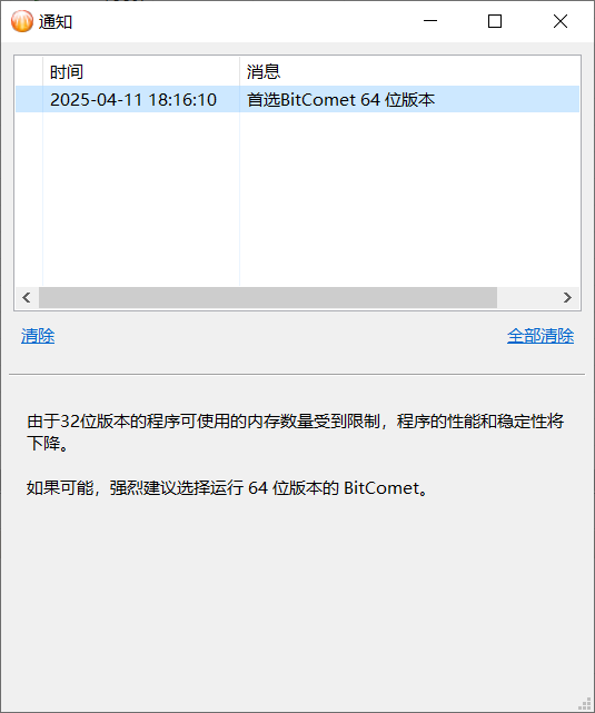

顺带一提,打开彗星后,看到这个提示
考虑到(大)部分用户不知道怎么切换为64位,不如弹出个单独的提示窗口,窗口上有一个按钮,按下去后退出彗星,并在安装路径改动文件如下:
①重命名【BitComet.exe】为【BitComet_x32.exe】。
②原地复制粘贴【BitComet_x64.exe】并重命名为【BitComet.exe】。
完成后重启彗星。
(或者下一版直接只出一个exe,里面集成64位和32位,系统支持哪个就启动哪个)
做不了,32位系统无法运行64位应用,比如说xp,server2003,server2008,Windows7等用户。
除非做个32位启动器,然后生成到桌面快捷方式运行启动器,启动目录里面的压缩包(包含2个进程文件),或者分别单个进程,但是这种方法多此一举,这种做法就和点击 启动.bat 运行程序一样
早期版本没有这个提示,这个提示是特别做的,引导用户启用64位版

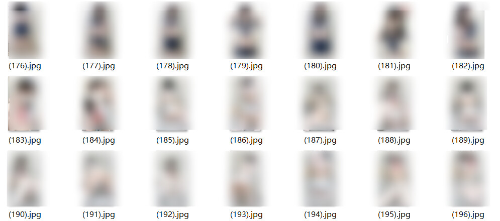

是种子文件制作好后,我这个做种任务的下载进度只有60%。然后会对那40%的文件进行下载,这样就会多下载了一份文件。
并且我暂停该任务,重新检查完整性也没办法识别到那些文件。但实际上那些文件是有的。
正常情况下,制作种子文件,在制作好后,双击可以进入上传状态,并且任务进度应该是100%。
如果是文件名含有emoji表情符造成的,那beta6已修复,可以试试看

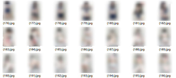

文件是图片,名字是(1)、(2)、(3)这样
