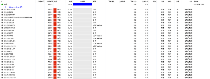

但是从部分文件连接状况来看,我能看见大量dht连接尝试:
一方面,我想请教一下做种时是否需要这样大量主动尝试连接(我的看法是:既然我已经有公网地址了,别人可以连上我,干嘛还要主动连人家呢?应该只有在下载的时候才需要尝试连接别人吧),以及如何关停做种时主动连接
另外一方面,无法连上tracker的用户可能会尝试使用dht网络中的地址连接,但如果dht中存在的是我的无法直连的、运营商的nat地址,会不会让无法连接到tracker的用户错失一些机会?
(值得一提的是,图片中列出的这些全是v4地址,而且ip还在中国境内,严重怀疑是把运营商的nat地址丢到dht里了)
需要,如果每个人都这么想,那么对方不连接你,你也不去连接其他人,互相都在等对方发请求,那就无法建立连接了,参考qbittorrent和transmission的问题,基本就从不主动发起连接请求,永远等其他人来连接自己,然后qb就没办法做种了
选用比特彗星当种子服务器的最大原因之一也是能主动发起连接请求
无法成功建立连接的用户尝试几次后会自动删除,所以没有影响
把高级选项正在发起值设置非常小的值,例如改成60,这样peer连接优先级最低就不会发请求了
两者没有冲突
所以,在连上其它用户的peer后,还会顺带发送所有可能连上自己的地址(比如nat地址、检测到的代理公网地址、v6地址),所有可能的地址都会被一起扔到dht里?

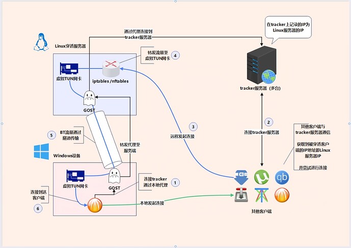

使用gost进行穿透的流程图已经基本完成
