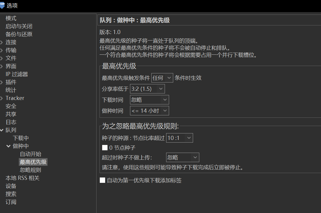

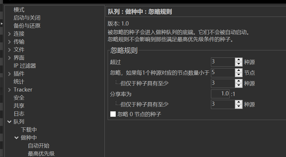

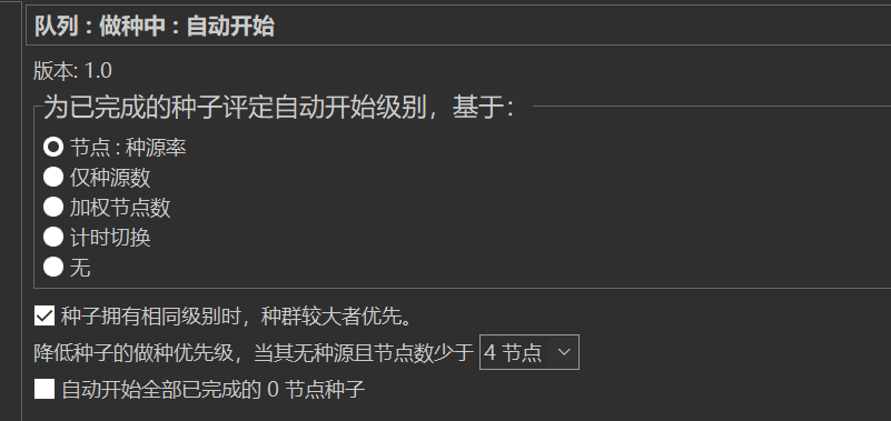

比特彗星能不能考虑加个和 BiglyBT 类似的按需做种的设置?

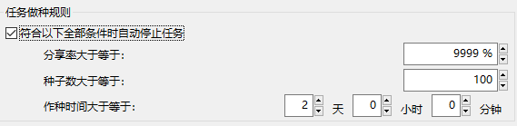

我现在的设置是当分享率满足且种子有充足的种源时将任务移动到队列中暂停做种节约带宽和资源,但如果一旦种源不足或者下载者较多,现有种源应付不来时,自动从队列启动任务开始做种。
BiglyBT 默认会从 DHT 和 Tracker 自动评估种源数量。
比特彗星现在只有这个,三者同时满足就停止,(已经停止的任务不会查询tracker /scrape api接口仅获取种源信息不获取peer列表 自动开始)
比特彗星看健康度应该更好一点,能够计算做种任务看其它种源情况,这比分享率更直观,,感觉可以把现有的设置分享率大于等于多少改成健康度来计算
问题是 BitComet 的一停它就不会重启了,但 BiglyBT 会定期计划爬取检查种源,并在不再满足条件的时候恢复任务继续顶上做种,保证种子死不了。

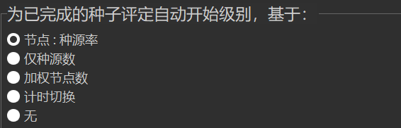

你可以按照节点和种源的比例,种源数,加权节点数,或者仅仅是每隔一段时间换一批种子做种。
我现在手里运行约 ~500 个种子,其中很多种子的种源数量都很少。因为现在 ISP 对上传控制很严格,那么我是希望我的带宽用在最急需的地方(即将断种或者种源极少但很多节点的种子,这类种子非常需要有人续火)。
是的,上面说了启用做种规则满足条件后不会查询/scrape去重新自动开始,等于说后面因为任务已停止只会进行长效上传,如果双击已暂停的去重新开始任务,那么做种规则会重新计算
现有版本只能隔几天开始全部任务一下,看后续怎么优化了
嗯,这也是我提出这个功能请求的原因。一旦任务因为任何原因停止,除非用户干预,否则不管什么情况,它都不会再启动了。
能够定期检查这些种子,并启动它们及时续上是件好事,能够大大改善目前 BT 环境断种的问题。
对 Tracker 的压力其实也还好,并且间隔也完全遵守 Tracker 的要求,我这里添加了 181 个 Tracker,共 470 个种子。
是否爬取其实也可以控制。

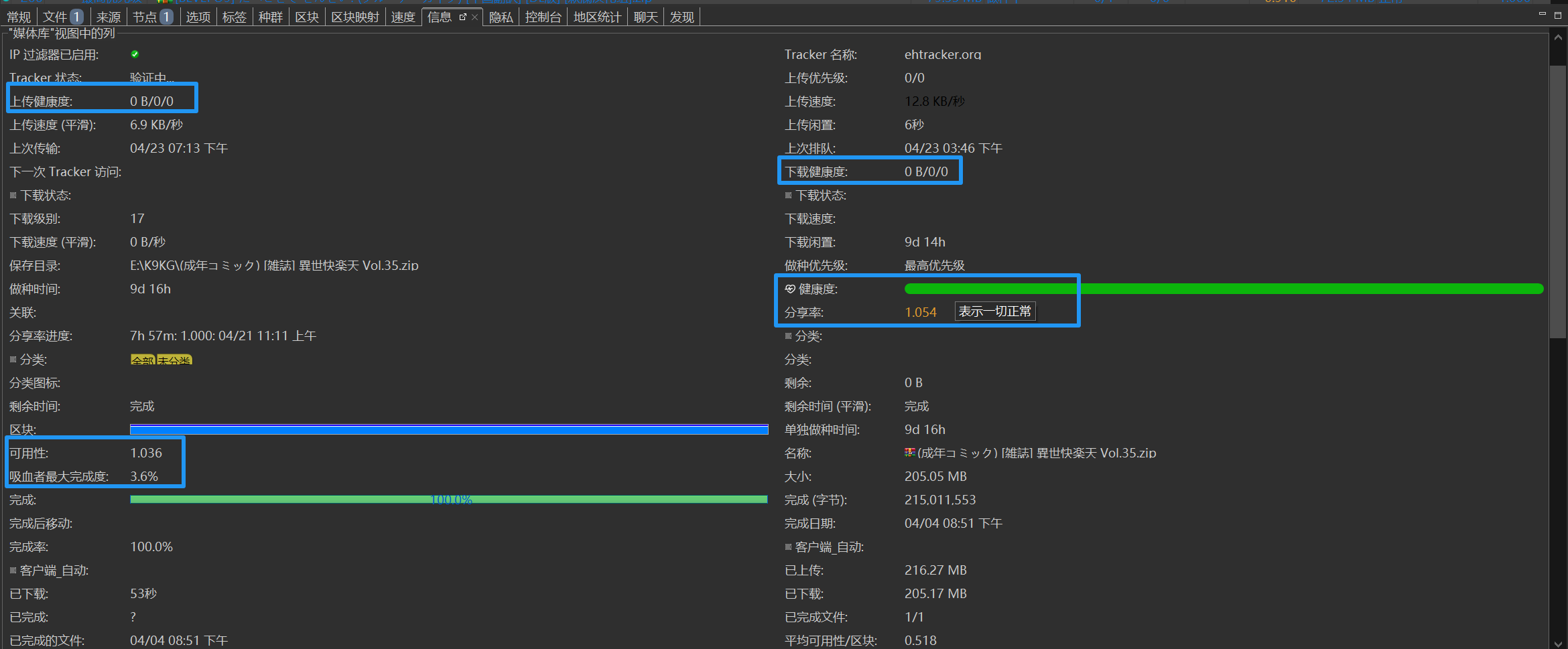

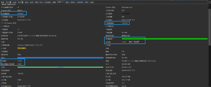

我觉得 BitComet 的健康度还是 不那么直观。。。
你截图这个不是比特彗星。。。然后是比特彗星摘要里面忘记改了,上版本有反馈过

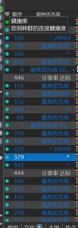

看上面任务列表的,比特彗星对于做种任务可以看到真实的健康度情况

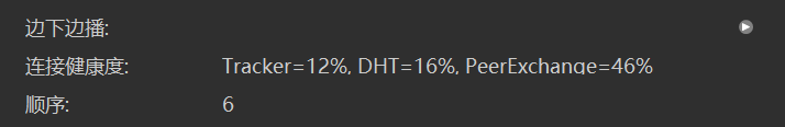

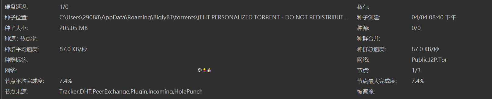

额我的意思是 BBT 的会比比特彗星更直观一些,特别是能显示不同来源的连接健康度。
我想看简单的颜色图标,还是准确的百分比等等我都可以调整

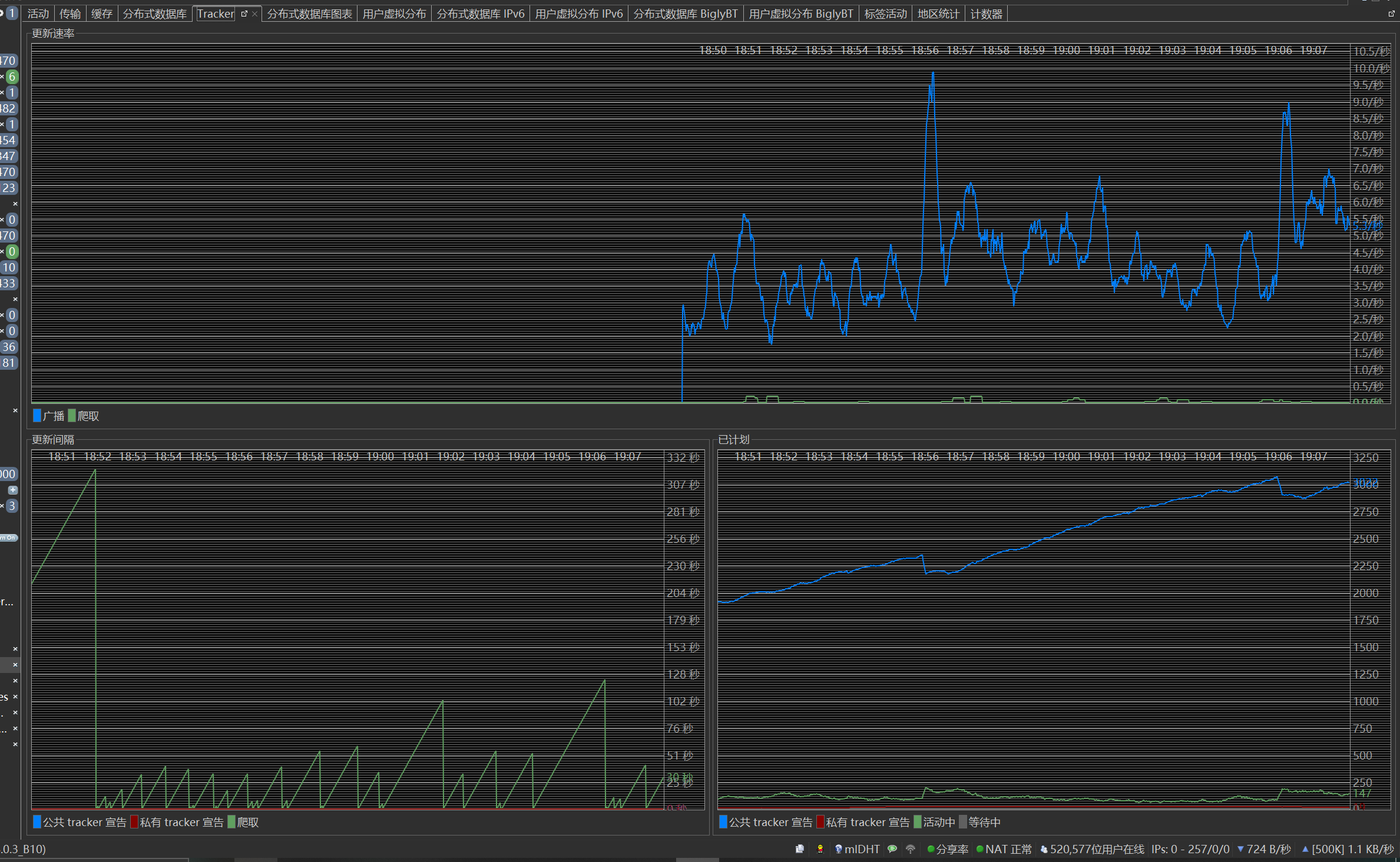

我可以清楚的知道我添加的 Tracker 效果如何,一个种子更依赖 Tracker 还是更依赖 DHT。
如果是 DHT ,那么我还应该启动 I2P 看看它在 I2P 中的表现等等
比如PEX占比很高,说明是不是我的 Tracker 加的不太对

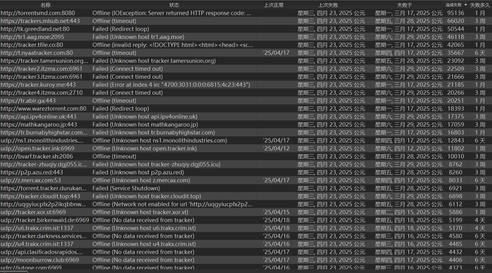

还有这个 Tracker 统计,也挺有用的,能看 Tracker 是不是死透了
其实这个原因是tracker一般只随机返回50个用户,而不会返回全部的用户来节省服务器宽带开销
种子的下载上传用户数太多,比如说1337x上 The Last of Us: Part II 有2w人同时下载的游戏种子,自然主力还是pex了,是正常的现象

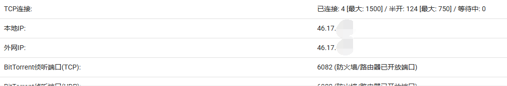

我测试可以扫码连接,直连模式和云服务模式都可以连上。你可以看看webui里的统计页面,本地IP和外网IP是否正常

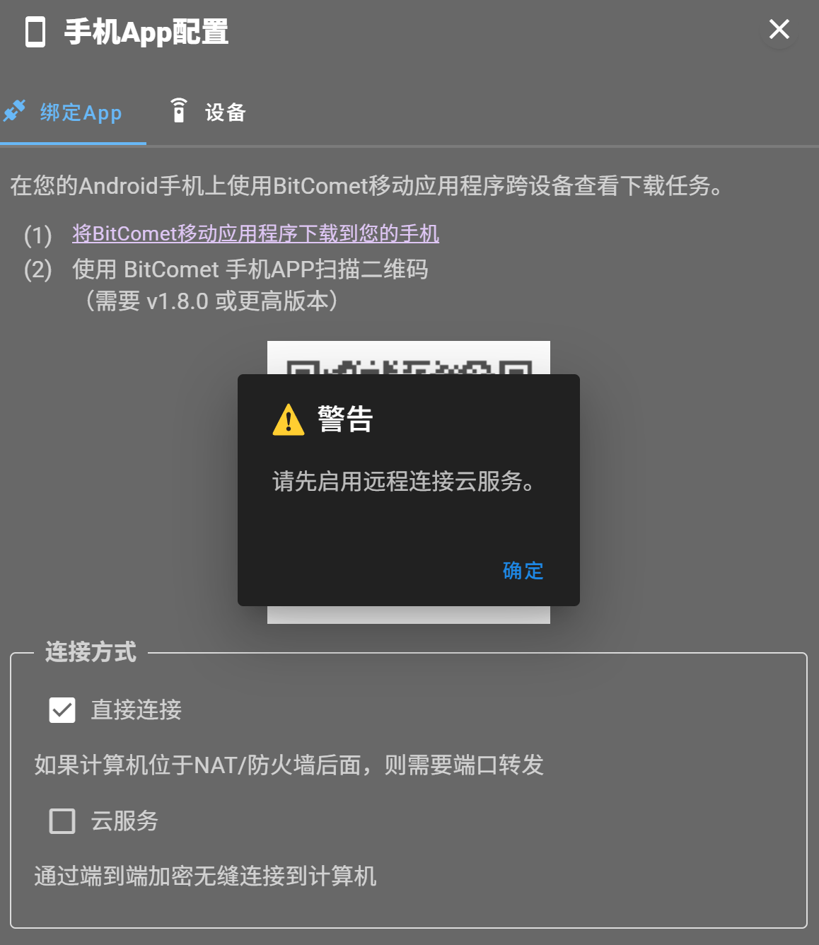

显示正常的,依旧不行
在下方状态栏右键启用云服务在线后,,,
现在能成功连接了,一旦右键改成默认值的已禁用,那么就会复现我的情况,二维码烂的无法连接
这肯定是有bug,要已禁用云服务的情况下能直连才是

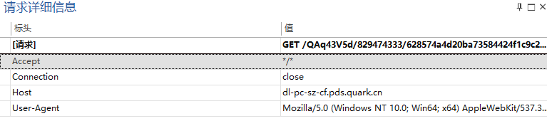

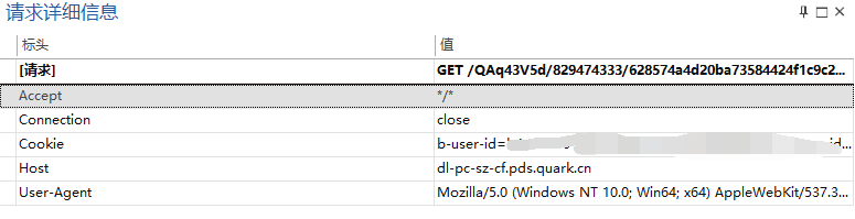

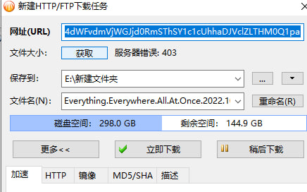

处理bc链接的时候,这个文件大小获取一直是烂的显示403
立即下载是成功的,bc链接会传递cookie,这个文件大小获取按钮没有携带cookie这些信息去发起请求
立即下载后就有了
应该做成,,,不管是bc链接还是手动填写引用页之类信息后,那个获取按钮应该用填写后的信息去发起

如果在状态栏禁用了云服务,绑定窗口里的云服务checkbox默认是没有选中的,而且一点击就会有提示。不知道你的操作步骤是怎样的……
感谢反馈,代码里漏掉了,下一版已添加

我要在禁用云服务的时候实现直接连接,现在是必须开启云服务才能生成直接连接的二维码,,,感觉说的挺清楚了,那来个动态图吧
总结
