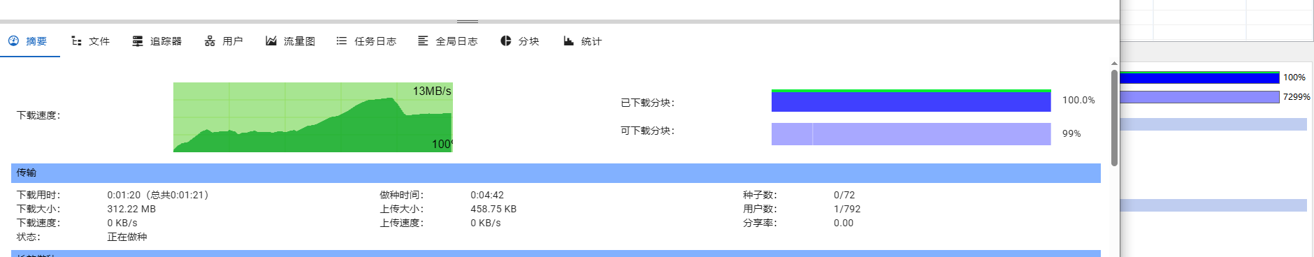

BT任务摘要面板可下载分块统计图右侧的数字是此任务的分块可用性,不是健康度。想要怎么修改?
感谢提供视频截图,这个情况确实没测试到。GUI版无此问题,webui版下一版已修复
后面来做

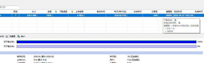

后面来做
beta8已发布,欢迎试用
功能一样定位冲突 现在可以直接换成健康度,健康度现在可以同时统计到种子,做种上传任务看起来更直观,不然没人下载的时候容易显示成0%,而不是真实的可下载分块数值(当前健康度就很完美,种子上传任务能显示正确的健康度)

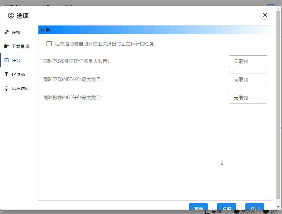

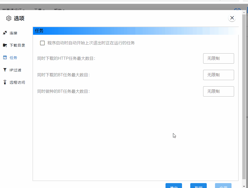

webUI任务页面 中的数值框存在一些小问题
没有限制最大值和最小值和小数输入
任务值可以被设置为负数和小数 尽不会生效
但还是应该限制一下 使数值不能为负 同时禁止输入小数点
此外最大值应于GUI版本一样限制为9999 目前似乎是3353430774?
操作逻辑上也与GUI有一些不一致
删除数值中的值后会显示 为 无限制 但是边框会变红似乎在提示值不正确
点击应用后会看到报错 似乎是没有自动补充0导致的
直接向数值框中输入值时也存在一些问题
输入数值应该替换之前已有的值 而现在是在其后方插入
比如默认是无限制即0 输入7 数值框内就变成了 07

改成健康度了

最大最小值 负数和小数点的问题都已经修好了
不过直接键入数值的时候依然存在一些问题
在直接输入值的时候默认状态下了0依然存在
即输入1后就变成了10

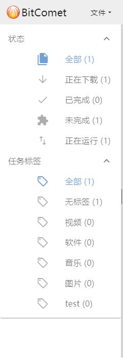

ie12:

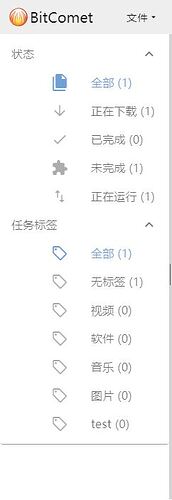

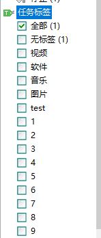

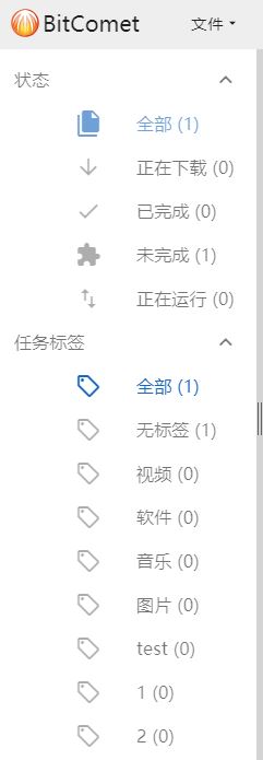

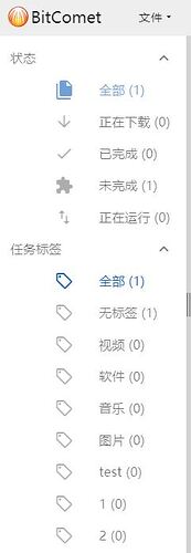

还是在主界面加一下标签显示吧
已完成
标签已经可以显示了
建议为侧边栏添加滚动条 以应对标签数量较多的情况

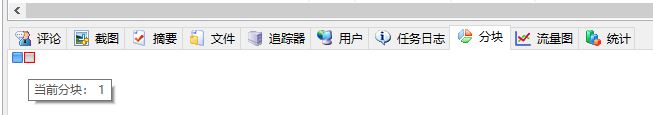

lianchonglian:

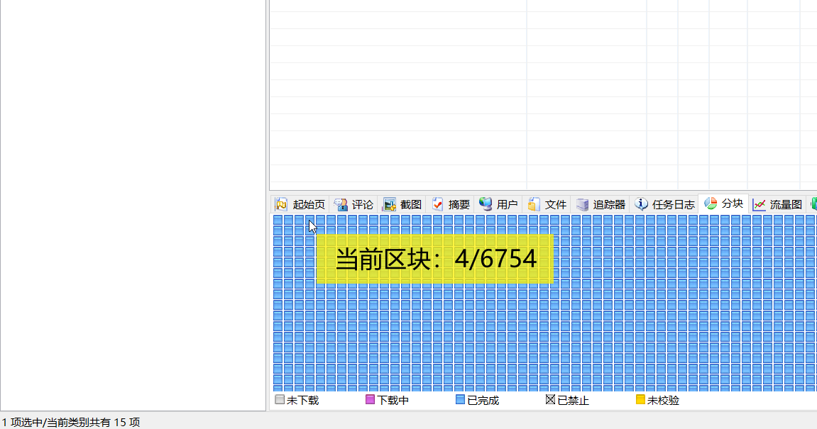

①当鼠标点击(或悬浮于)某个区块,提示这个区块是第几区块
已添加
现在可以查看具体的分块号了

界面改进:BT任务摘要面板可下载分块统计图右侧的分块可用性改为任务健康度
webui上忘记改了,显示的还是以前的那样,比特彗星主界面上是正常显示成健康度了

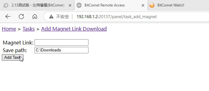

还有原版的gui,这两个地方获取标题错误,点击add tsak后,标题的函数没有解析成功
/panel/task_add_magnet_result
/panel/task_add_httpftp_result
这个Add BitTorrent Download倒是正常的
/panel/task_add_bt_result

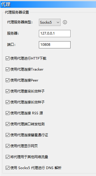

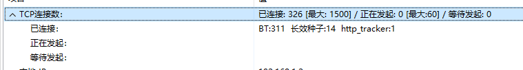

设置代理的时候正在发起控制好像不起效果,永远是0
测试了一下,用Socks5代理下载HTTP任务,正在发起数量是会变化的,不过很快就归零了

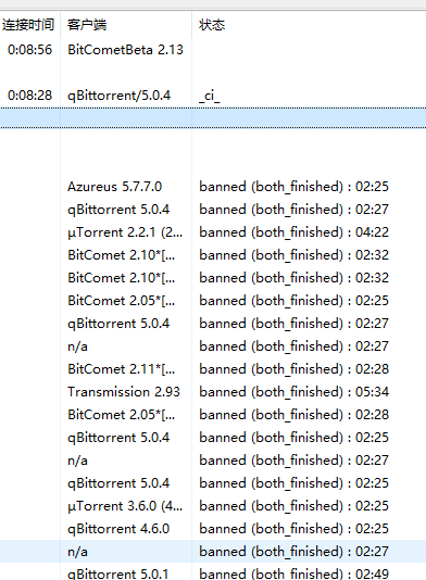

你下载BT任务试一下,就会发现不对劲了,用户列表能看到connect,但是统计里面的正在发起没有,限制tcp正在发起为60的情况,用户列表能看到好几百的peer正在发起,限制没有起效果
用户列表里的connecting仅仅是peer的状态,不是socket的状态。我在新版的peer列表中,对连接中的peer在状态信息中增加了pending标记,来区分是真正发起了socket连接,还是仍在等待同时连接数降下来再发起连接。
等新版出来试试看,现在的版本是只有启用代理才发生这种情况,没启用代理的时候是正常的
