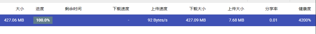

WebUI:任务列表增加分享率、健康度,peer列表增加状态列,默认不显示

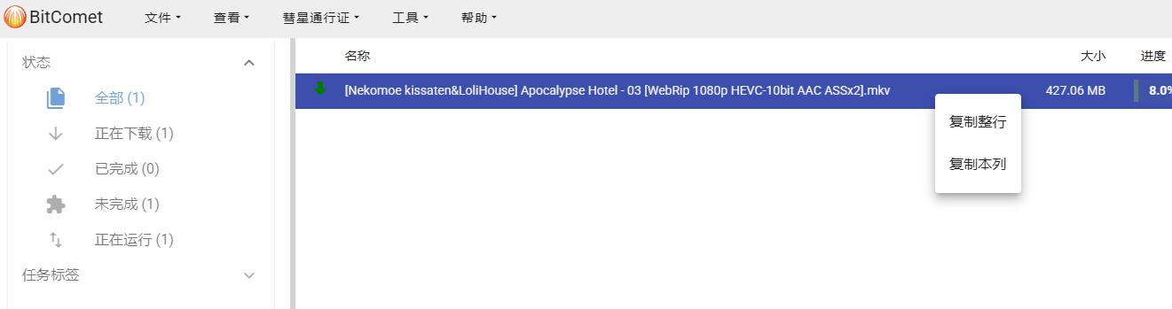

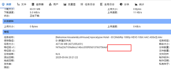

WebUI点击右键没有复制磁力链接和特征码,摘要里面也不能复制,感觉复制这个比较重要点,还有右键更新tracker按钮,不然要停止任务在开始。还有就是rss功能实现订阅自动化下载做种上传分流
现在都有了!就是各个地方显示下载上传速度还可以简化下,不要显示B/s,和主界面一样用最小单位KB/s

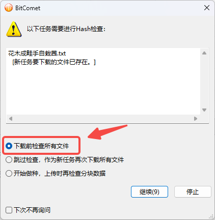

请修复:批量添加链接时,不能进行分块检测,直接判断的是若文件名已经存在,则生成括号数字(数字)的文件名。
建议增加:在批量链接窗口下,复选框 同名文件分块检测。

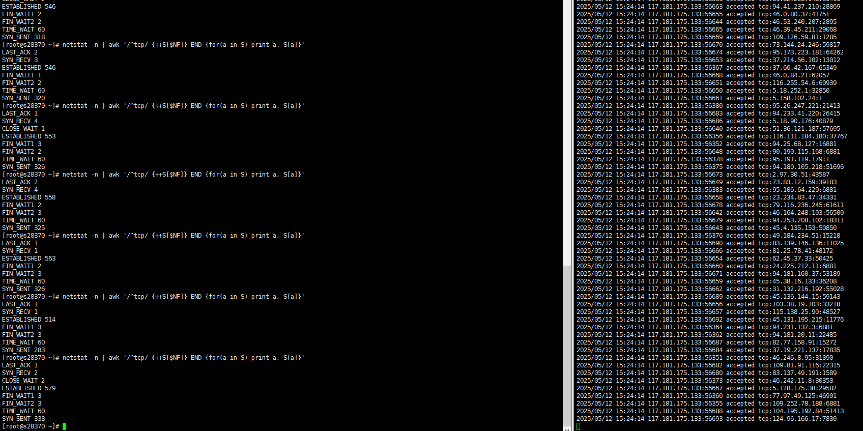

看来代理问题不太好解决了,,主要就是代理服务器收到的客户端请求远超预期,设置60正在发起10秒超时,理论上1秒最多产生6个连接请求,但是代理服务器一秒能收到好几百上千的连接数
可以看到代理服务器上的tcp syn请求和比特彗星软件中显示的相符,没有成功控制正在发起的包
[-]----- bt_connecting (326)
不启用代理的情况下,比特彗星发起的连接都是正常可控为60的

右键复制的磁力缺少tracker字段,和主界面上复制出来的不一样
记得要和主界面一样,私有种子要处理passkey的情况
忘了说明了,按住shift键显示右键菜单,可以复制带tracker的磁链,感觉这样方便些。当然也可以考虑放到二级子菜单里
要考虑下触屏操作,按住shift才能实现的功能那肯定不行
“是否允许自动重命名”,这个描述感觉不太贴切,有导致一个困惑:如果不允许,是否会导致已下载完成的文件被替换?
其实用这个描述就行,“下载前检查所有同名文件”,就相当于是不自动重命名的含义,个人认为这个更加明确。

加到子菜单里了。没法根据主程序设置项来切换,因为安卓版里没有相关设置项
含义确实不太明确,增加了一个气泡提示
