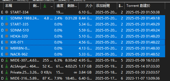

任务状态一直无法保存;
目前用的 v2.14 正式版预览,此版本以及之前的测试版,任务状态都无法保存。
例如,软件使用时,有20个正在下载中的任务,有50个正在做种的任务,
右键退出软件,稍等一会后再重新启动,进行中的任务就全变成停止了,
要手动多选、重新开始。
解决了,原来是设置里又多了个设置项。

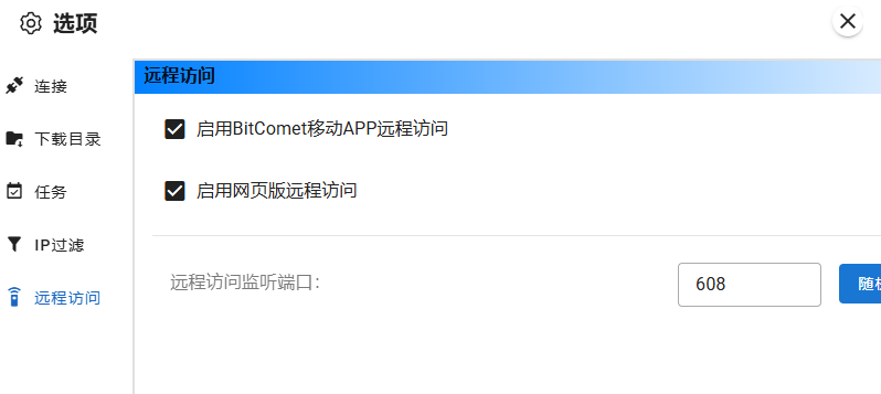

2.14版本在webui点击设置里的确认按钮后,会导致服务器访问直接突然失联,用的端口是6080,却显示608
修复一下重新打包个版本就能官网发布2.14了
linux和安卓可能也要更新一下。。。会导致服务器失联属于严重bug了,必须得重新打个包

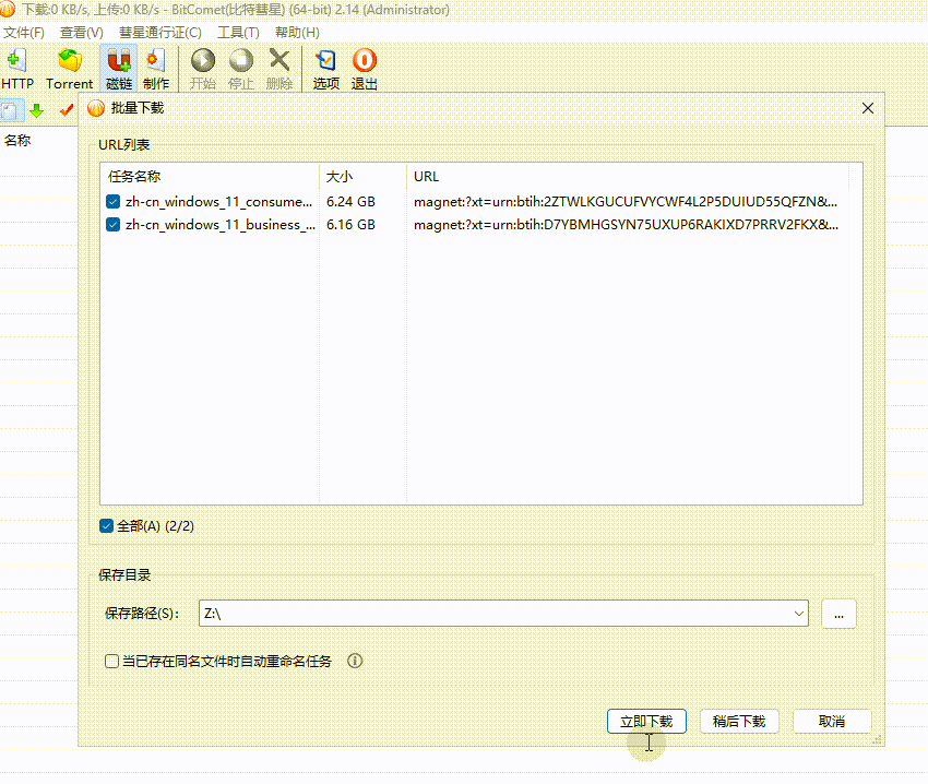

1、批量下载对话框 ,取消 自动重命名 有BUG,用 磁链 或 特征码 没有缓存过种子的情况下,依然会重命名。

磁力的话由于没有获取元数据,在没有种子文件的情况下,是拿不到文件名的
符合预期设计是在非人类操作的时候,比如说rss全自动下载追番做种,或者使用命令行添加才会自动重命名,我一开始想的是这样的一种自动重命名行为,不知道官方怎么把重命名一起做到界面里了,之前反馈过几次
在主界面人工操作应该进行可选化,截图这种情况应该比较好改,可以改一下代码来实现,获取到元数据后在进行判断
